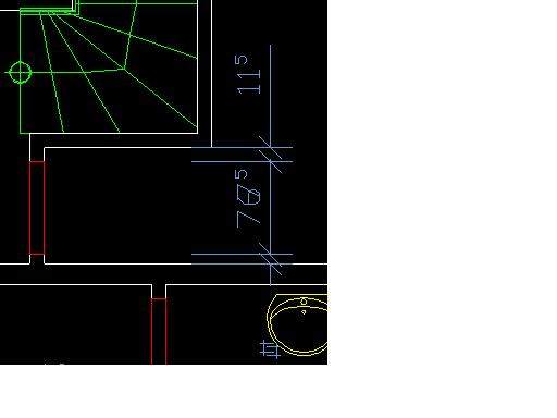

Hallo bin ganz neu hier und im thema adt 3.3 bin gerade drüber was zu vermassen doch wenn ich eine masskette hab dann stehen bestimmt ein paar zahlen über einnahnter und ich weis nicht wie ich die nach oben oder etwas dehnen kann. Vielleicht kann mir ja jemand helfen.

wie Nancy schon sagte wären ein paar klitzekleine Infos mehr nicht schlecht, aber ich versuche mich mal an der Ferndiagnose:
Maßkette krank,
Arznei: klicke die Maskette mit der rechten Maustaste an, im Kontextmenü Maßtextgriffe aktivieren (relativ weit unten), dann erhalten die Maßzahlen beim wiederanklicken der Maßkette kleine Kästchen, an denen du die Zahlen einzeln verschieben kannst.
Vorsicht: Wenn der Ofang aktiviert ist neigt die Maßzahl zu einem kleinen Ausflug zum anfang oder Ende der Maßkette, und, was noch viel übler ist, damit überschriebst du die Maßkette, d.h., wenn du im Nachhinein den Stil änderst, dann wird diese Maßkette sich optisch nicht mitändern! Also erst Stil ändern, dann Maßtextgriffe aktivieren!!!

Dank für die schnelle Antwort aber ich arbeite an einen Englischen prog. und mein eng. ist absolud sch..... kannst du mir das auch in eng. erklären. Und mein problem ist siehe file
und wie bekomm ich eine norm gerechte bemassung nicht diese hoch 61 und was weis ich noch alles ich brauch doch nur die hoch 5.

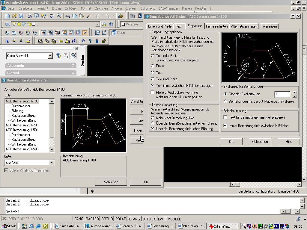

da ich keine ahnung habe, wie "maßtextgriffe aktivieren" auf englisch heißt, würde ich dir empfehlen, dass du die maßkette mit der rechten maustaste anklickst (so dass das kontextmenu zu erkennen ist) und dann nochmal einen screenshot reinhängst. dann können wir dir bestimmt weiterhelfen.

Hallo das Problem müsstest du eigentlich erkennen es stehen zwei zahlen über einander die 76 und die 7 und ich kann aktivieren was ich will es geht nicht ich hab auch noch keine richtige einstellung gemacht da ich das so nach und nach machen möchte du wenn ich das prog. vielleicht besser verstehe aber wenn mir jemand helfen kann wär ich auch dankbar.

ich denke mal, dass es eine Einstellung der Textpositionierung unter Format-> Bemaßungsstil-> ändern-> einpassen (unten links im Fenster) ist...

Hallo Lothar jetzt hab ich das so gemacht wie auf dem Bild jetzt hab ich keine hoch zahl mehr was mach ich den falsch ich muss die Arch. bemassung her bekommen

Caaddy,
Du bemaßt doch mit der AEC-Bemassung (Werkzeugkasten ADT), oder?
Vorher musst Du unter Optionen-> AEC Bemaßung-> das Hochstellen der mm einstellen

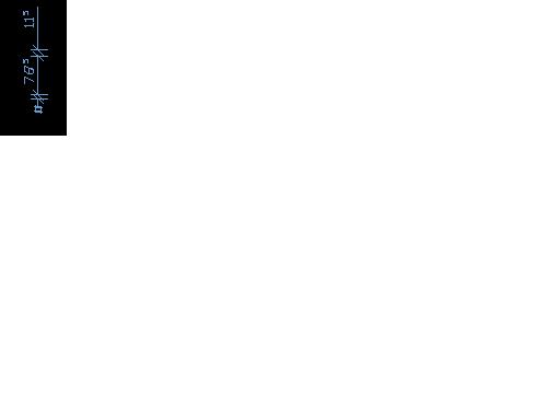

Hallo Lothar meine hoch zahlen hab ich wieder nur die zahlen in der masskette liegen immer noch über einander und ich weis nicht mehr was ich tun soll.

Ich hätte auch vorgeschlagen,dass einer Dir ein Beispiel postet. Ich habe gerade nur 2004 vorliegen. Viellleicht kannst Du mal eine Deiner Maßketten posten, damit wir sehen können woran es hakt...

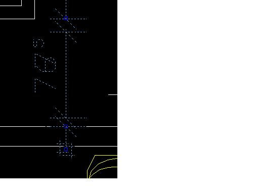

Ich lade jetzt noch mal ein file das Ihr sehen könnt welche probleme ich habe und hoffe ganz arch das mir einer von euch helfen kann.

Hab im Moment wirklich keine Zeit,
also die Kurzform:
Klick die Maßkette an, rechte Maustaste Bem. Stil bearbeiten, dann unter Darstellung, die Darstellung aktivieren, für die Deine Änderungen gelten sollen (evtl. müssen diese Schritte wiederholt werden), unter Layer/Farbe/Linientyp schaltest Du am besten erst einmal das Lämpchen für das AEC-Maßgruppensymbol aus (das ist das häßliche # am Anfang der Maßkette), dann gehst Du auf das Reiterchen Weitere, merkst Dir, welcher Bemassungsstil dort verwentet wird und gehst auf ändern, Klicke nun auf der linken Seite in der Liste den eben gemerkten Stil an und gehe wieder auf Ändern. Ich möchte jetzt fast wetten, das unter Einpassen und dort unter Einpassungsoptionen bei Dir "Text immer zwischen Hilfslinien anzeigen" nicht angehakt ist, ebenso, wie Bei Feinabstimmung " Immer Bemassungslinie zwischen Hilfslinien". Wenn Du das machst, dann sollte es funktionieren. Aber denke dran, das ist für die ganze Zeichnung gültig. Du solltest Dir am besten einen Stil neu erstellen, in dem Du einen vorhandenen kopierst und umbenennst. Wenn das alles geschafft ist, dann kannst Du die Maßkette anklicken, im Kontextmenü erscheint Maßtextgriffe aktivieren und über das kleine Kästchen, das erscheint, kannst DU den Text verschieben... Aber beim nächsten Mal lies auch deine PM, das hätte sehr viel Zeit erspart  !!!

Danke Charlie
Hat bis jetzt Super geklappt.
