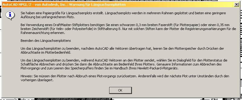

wir haben hier immer wieder Plotterproblem mit anderen Firmen. Wir haben schon so viele getestet. Jetzt haben wir die heidi-Treiber von der ADT 3.3 Cd genommen. Uns wurde der HP 750 C C3196A empfohlen.
Wir brauchen einen Treiber der im Aussenbereich immer funktioniert. Im Hause haben wir einen OCE 400 TDS und einen HP 1055CM.
Kann mir jemand da helfen.
Die Anlge zeigt den Fehler den ich bein 750 bekomme.
Danke schon mal.

moin,
-vielleicht solltet Ihr den aktuellen HP-Treiber einrichten (als Win-Drucker, der in Datei druckt)
- es gibt ein Plotupdate für AutoCAD2000, wahrscheinlich ist das auch für ADT3.3 gültig, in dem Zusammenhang werden auch neue HP-Treiber für AutoCAD installiert
- ansonsten klingt die Meldung, die ja eigentlich keine Fehlermeldung ist eher harmlos: vielleicht die Papierausrichtung ändern, oder bei den Eigenschaften des Plotter den Haken bei "Druckbereich" setzen (weitere Optionen)
Gruß haukesch

so einen Treiber benutzen wir auch (HP 1050, OCE 5200). Vollständig heißt er DesignJet 750C C3196A HPGL/2- ist das identisch? Jedenfalls läuft alles problemlos. Die Anzeige mit dem Längsachsenplot kenne ich auch, und habe es jedes Mal ignoriert- mit Erfolg, die Plots sind ok.
Sind Deine Plots fehlerhaft?

Hallo Lothar,
jetzt habe ich nochmehr rausgefunden. In den Benutzerspecifischen Eigenschaften gibt es noch einen Hacken für "Längsachsenplotten Beim Plotten nicht warnen". Dann kommt die Meldung nicht mehr.
Unsere Testplotts sind gut. Wir haben sie auch im Außenbereich testen lassen. Bis jetzt alles klar.

Danke für die Antwort. Das hatten wir aber schon getestet. Die Meldung ist jetzt weg.(s.h. Antwort an Lothar) Mal sehen wie es läuft.
