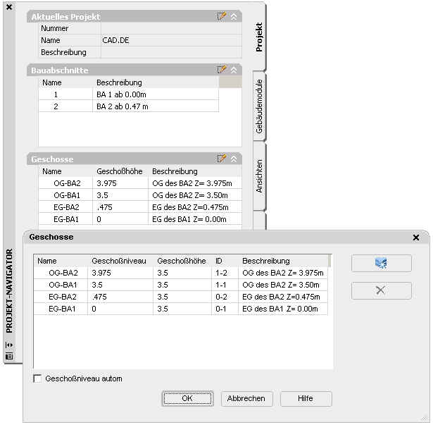

Hallo ihr da draußen,
Ich versuche ADT 2004 richtig zu verstehen.
Da bewundere ich rokoe, Zitat aus seinem Beitrag vom 2.10.03.
„Ein Punkt ist mir allerdings nicht ganz klar:“
Bei mir dagegen gibt es kaum einen klaren Punkt.
Hier mal einer von unendlich vielen:
Geschossebenen bei 2 verschiedenen Bauabschnitten mit unterschiedlichen Höhen mit ADT 2004.
Wie macht man das?
BA 1, EG = 0,00, Geschosshöhe 3,50 m ,dann kommt automatisch für
BA 1, 1.OG 3,50. Gut.
Wie kriege ich BA 2, Eg =0.475 hin?
Und in der Palette des Projektmanagers wird unter Geschosshöhe das Geschossniveau ausgegeben.
Verstehe ich das falsch, oder ist das falsch programmiert?
Danke für die Unterstützung.

Hallo Herbert,
Das mit den Geschossebenen und den 2 Bauabschnitten mit unterschiedlichen Höhen geht für meine Begriffe wie folgt:
Leg dir erst mal zwei Bauabschnitte "BA 1" und "BA 2" an (Rubrik "Bauabschnitte" auf der Seite "Projekt" des Projektnavigators).
In der Rubrik "Geschosse" definierst du jetzt die Geschosse und die Ebenen (besser gesagt das Geschossniveau d.h. die Z-Einfügehöhe deiner Zeichnung). Da jeder Bauabschnitt eine andere Höhe hat, brauchst du für jeden Bauabschnitt ein separates Geschoss mit individueller Z-Einfügehöhe. Sprich ein EG für BA1 mit Geschossniveau=0.00m und ein EG für BA2 mit Geschossniveau=0.475m.
Schau dir einfach mal den angehängten Screenshot " Geschossebenendefinition.jpg" an.
Dass im Dialog auf der Seite "Projekt" des Projektnavigators die Geschosshöhe und nicht das Geschossniveau (Z-Einfügehöhe) angegeben wird, ist für meine Begriffe etwas unglücklich, da es gerade bei Bauabschnitten mit verschiedenen Z-Höhen und Splittlevel Gebäuden zur Verwirrung führen kann.  Wichtig ist zu verstehen, dass du nicht wirklich ein Geschoss mit Geschosshöhe zwischen zwei Ebenen aufspannst, sondern nur die Z-Einfügehöhe für jede Zeichnung definierst.

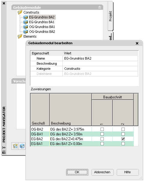

Wenn du nun auf die Seite "Gebäudemodule" des Projektnavigators gehst, kannst du die Gebäudemodule (einzelne Geschosse) anlegen. Wichtig ist, dass du nun für den EG-Grundriss des BA1 das Häckchen bei Geschoss "EG-BA1" und Bauabschnitt "1" machst. Analog muss der EG-Grundriss des BA2 dem Geschoss "EG-BA2" und Bauabschnitt "2" zugeordnet werden. Schau mal auf den angehängten Screenshot " Konstruktzuordnung.jpg".
Jetzt hast du 2 Grundrisse (je einen pro Bauabschnitt) angelegt, die automatisch auf der richtigen Z-Höhe liegen. Wenn du nun die Grundrisse zeichnest, liegt es an dir, darauf zu achten, dass die Wandhöhe auch der von dir anvisierten Geschosshöhe (z.B. 3.50m) entspricht.
Da das ganze Thema des Projektnavigators im ADT sehr komplex und nicht mit ein paar Stichpunkten zu erklären ist, hänge ich auch mal einen diesbezüglichen Auszug aus unseren Schulungsunterlagen an.

Vielen, vielen Dank Mirja für Deine ausführliche Antwort.
Jetzt sehe ich, dass wir die Dinge eigentlich schon richtig kapiert hatten.
Aber es war ganz weit weg von unserer Vorstellung, dass man so etwas selbstverständliches wie eine versetzte Ebene nur mit Tricks erreichen kann.
Ich sehe auf Deinem Geschoss-ebenen-screenshot, dass Du die Automatik aus der Geschossniveau-Verwaltung rausgenommen hast.
Dann kann man  jedes beliebige Geschossniveau angeben, die Geschosshöhe die man daneben eingibt, dient dann nur dazu, dass man mit dem Taschenrechner neben der Tastatur  die entsprechenden Höhen ausrechnen kann und in sein „intelligentes CAD-System“ einträgt.
Oder ich lasse die Geschossautomatik drin und gebe als Geschosshöhe für das EG-BA-2  0,475m an.  Von hinten durch die Brust ins Auge!
