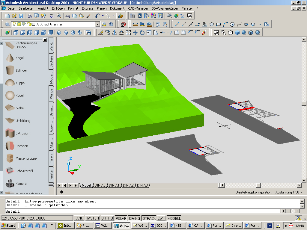

hallo leute!
ich habe wiedermal ein vermutlich triviales problem!
wie erstelle ich ein terrain rund um ein haus mit unregelmässigem gefälle!
(Architectural 3.3)
danke im voraus

ich wage mal einen Schnellschuß, weil ich das schon mal so gemacht habe
Mit einer kantendefinierten Fläche. Vorher guckern wieviel Felder Du brauchst (Voreinstellung für beide Richtungen 6; zu ändern mit Surftab1 und Surftab2)
Dann die entsprechenden Punkte verziehen, in er Höhenausrichtung ändern etc.
Andere Möglichkeit wäre das Gelände wie ein Schichtmodell aufzubauen mit Volumenkörpern
Noch eine Möglichkeit wäre das Gelände in sinnvolle Dreiecke zu zerlegen und mit Dreieckfläche die Dreiecke erzeugen, exrudieren nach Pfad. DAnn hat mein ein relativ anständiges Gelände.
Kurz und knapp, aber ich hoffe es hilft

Ab ADT 2004 ist es möglich mit der Funktion Umhüllung ein Gelände zur erstellen.
Diese Umhüllung hat folgende Vorteile gegenüber Normalen Autocad flächen:
- Richtige Schnittdartellung
- Habe die Möglichkeit eine Differenz zu bilden (Gelände - Haus)
- Habe die Möglichkeit die Massen aus der Differenz zu ziehen (m3)
siehe Anhang

Hallo Vorredner,
man kann sich das Bild leider nicht ansehen. Bitte in den Dateinamen keine Umlaute und Sonderzeichen verwenden.
