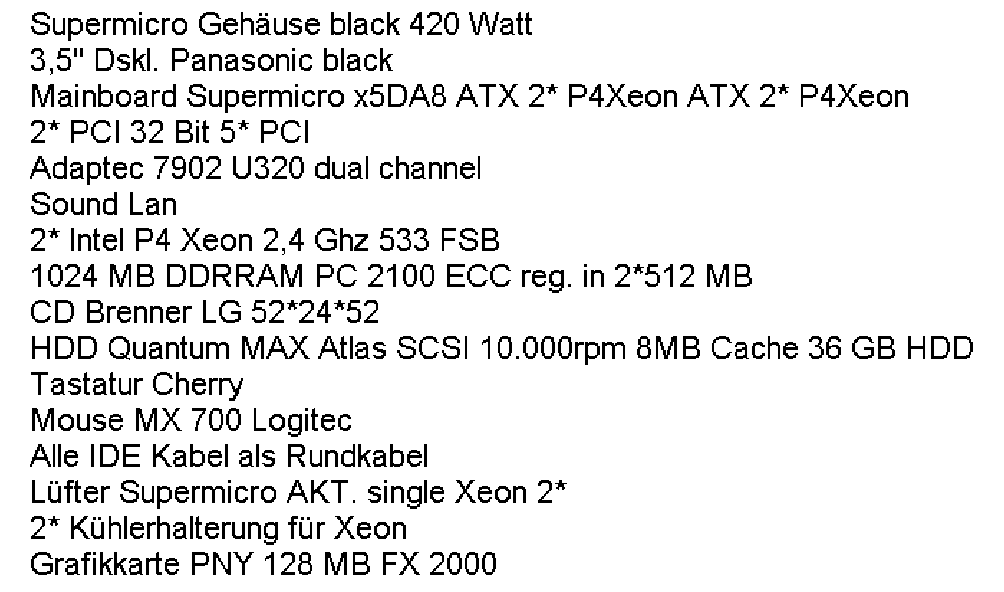

Moin Moin.
Um ADT 2004 mal richtig antesten zu können, haben wir uns einen PC angeschafft, der doch recht hochwertig ist. (Konfiguration siehe Anhang) Installiert ist Windows 2000 pro + SP3. Außerdem sind zwei TFT Bildschirme angeschlossen.
Was mich jetzt aber doch recht wundert ist, das ein flüssiges Zeichnen damit nicht möglich ist. Es ruckelt sehr beim Zeichnen, das man meinen könnte, ich würde mit einem 486 arbeiten. Habe bereits verschiedene Treiber für die Grafikkarte probiert, aber das hat nix genutzt. Hat jemand eine Idee?
Gruß, Heino

hallo heino,
wobei passiert das genau? schon bei kleinsten zeichnungen? oder im schattierten modus mit großen zeichnungen?
was du mal ausprobieren kannst, ist in die optionen zu gehen und dort unter system>3d eigenschaften von software auf hardware zu tauschen. als treiber nimmst du den wopengl8.hdi-treiber.
bist du bei der deinstallation des alten grafikkartentreibers so vorgegangen, dass du den alten erst deinstalliert hast und bestenfalls sogar noch den treiber aus dem verzeichnis gelöscht hast, bevor du den neuen installiert hast? das sollte man nämlich tun, da es ansonsten zu problemen kommen kann und er den neuen nicht akzeptiert.

erstellt am: 13. Jun. 2003 07:52    Editieren oder löschen Sie diesen Beitrag!  <-- editieren / zitieren -->   Antwort mit Zitat in Fett Antwort mit kursivem Zitat    Unities abgeben: 1 Unity (wenig hilfreich, aber dennoch)2 Unities3 Unities4 Unities5 Unities6 Unities7 Unities8 Unities9 Unities10 Unities
Das passiert schon bei kleinen Zeichnungen. Wobei es keine Rolle spielt, ob schattiert oder nicht. 3D Orbit verläuft auch vollkommen flüssig. Aber sobald ich Normal zeichne, Volumenkörper bearbeite im Layoutbereich arbeite, hakt es doch ziemlich. Obwohl ich mal denke, das da nix haken dürfte!

erstellt am: 13. Jun. 2003 08:36    Editieren oder löschen Sie diesen Beitrag!  <-- editieren / zitieren -->   Antwort mit Zitat in Fett Antwort mit kursivem Zitat    Unities abgeben: 1 Unity (wenig hilfreich, aber dennoch)2 Unities3 Unities4 Unities5 Unities6 Unities7 Unities8 Unities9 Unities10 Unities
Könnte es am Zweibildschirmmodus liegen?

hallo heino,
mir erscheint das problem ehrlich gesagt etwas unlogisch. bei deinen hardware-voraussetzungen dürfte soetwas nicht passieren.
hast du denn mal ausprobiert, den zweiten monitor abzustöpseln? kann mir zwar auch nicht ganz vorstellen, dass es daran liegt aber probieren geht über studeren.
was sagt denn dein händler dazu?
gruss

erstellt am: 13. Jun. 2003 11:13    Editieren oder löschen Sie diesen Beitrag!  <-- editieren / zitieren -->   Antwort mit Zitat in Fett Antwort mit kursivem Zitat    Unities abgeben: 1 Unity (wenig hilfreich, aber dennoch)2 Unities3 Unities4 Unities5 Unities6 Unities7 Unities8 Unities9 Unities10 Unities
Das Problem ist auch, das unsere EDV Abteilung den PC bei einem lokalen Händler bestellt hat. Dieser hat allerdings nicht den geringsten Plan von Acad. Bei anderen Anwendungen besteht das Problem nicht . . .

heino.
hast du:
1.) den grafikkartentreiber wie oben de- und wieder installiert?
2.) die einstellungen von soft- auf hardware gestellt?
3.) den zweiten monitor abgestöpselt?
4.) deinen händler mal gefragt?

erstellt am: 17. Jun. 2003 09:39    Editieren oder löschen Sie diesen Beitrag!  <-- editieren / zitieren -->   Antwort mit Zitat in Fett Antwort mit kursivem Zitat    Unities abgeben: 1 Unity (wenig hilfreich, aber dennoch)2 Unities3 Unities4 Unities5 Unities6 Unities7 Unities8 Unities9 Unities10 Unities
So, ich habe jetzt
1.) Diverse Treiber ausprobiert
2.) Habe von Software auf Hardware gestellt
3.) Den zweiten Monitor abgestöpselt und NVIEW deaktiviert
4.) Meine Händler habe ich aber noch nicht kntaltiert, da der "Neue" noch nicht feststeht.
Wenn ich mit 3D Orbit arbeite habe ich auch keine Probleme. Aber z.B. das generieren von Ansichtsfenstern im Layoutbereich dauert ewig. Das darf doch alles nicht sein . . .

hallo heino,
ich hatte ein ähnliches Problem welches mehrere Ursachen hatte.
1. kopierte Plotstile von der Vorgängerversion
Der mitkopierte Assistent hat eine falsche Verknüpfung auf die alte Version.
2.Problem - Benutzereinstellung geändert, so dass der Zugriff auf die Drucker sehr lange dauert. Testen kann man das an beliebigen Programmen Adobe o.ä.
Lösung: Benutzer entfernen... vorher Favoriten und Eigene Dateien sichern.
Benutzer neu einrichten
Diese beiden Schritte haben bei mir einige Probleme gelöst.
