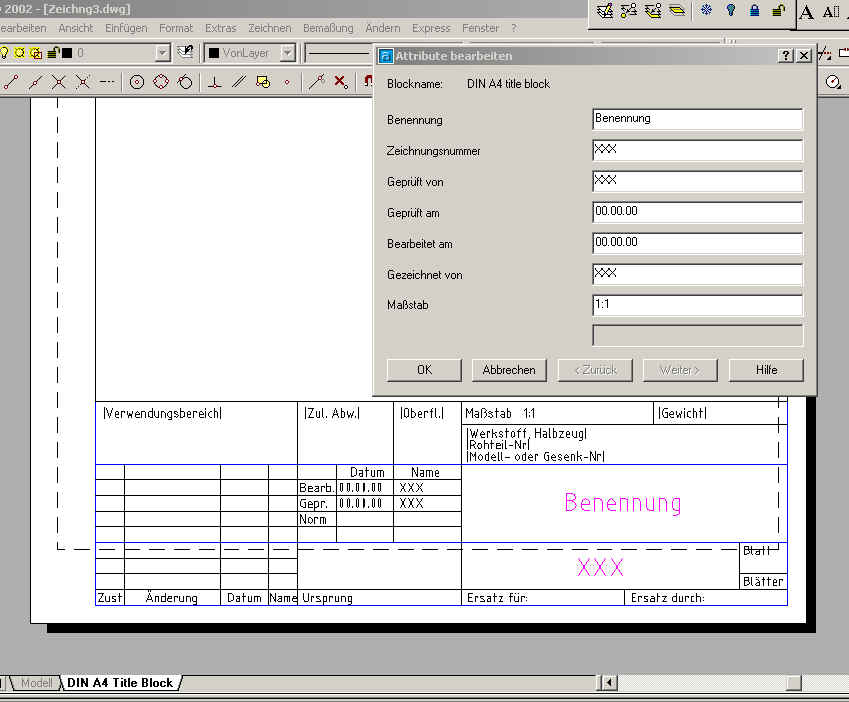

Hallo Leute
Ich bin gerade am Standart unseren Pläne zu definieren. Für den Plankopf würde ich gerne ein Block erstellen, dass mit einem Fenster wo ich die fehlenden Angaben direkt hineinschreiben kann. Kann mir da jemand helfen.

Danke für die Antwort, doch das weiss ich schon alles.
Ich möchte ein Unterfenster um die fehlenden Daten vom Plankopf auszufüllen als Block oder so.

Also einen Block mit Attributen oder wie soll ich das verstehen?
"..Einen Block mit einem Fenster..." -> bitte erklären?

erstellt am: 30. Jul. 2002 13:09    Editieren oder löschen Sie diesen Beitrag!  <-- editieren / zitieren -->   Antwort mit Zitat in Fett Antwort mit kursivem Zitat    Unities abgeben: 1 Unity (wenig hilfreich, aber dennoch)2 Unities3 Unities4 Unities5 Unities6 Unities7 Unities8 Unities9 Unities10 Unities
Ja ich denke schon. EIn Menü um den Plankopf richtig auszufüllen.

Siehe Bild ist ein Standartzeichenkopf A4 der mit AutoCAD mitgeliefert wird. Soll es so etwa sein?
Wenn ja dann entsprechend eigene Attribute erstellen/ergänzen.

Ja genau sowas, doch wie geht das. Ich habe gesucht und gesucht doch finde ich keine entsprechende funktion.

Das ist ein weites Thema...
Unter AutoCAD Hilfe -> Mal unter "Attribute definieren" schauen
In Kürze:
1. Attribute definieren -> Menü Zeichnen/Block/Attribute - Eigenschaften festlegen für Attribute
2. Zeichnungselemnte erstellen wie Rahmen, Kästchen, Text usw.
3. Alles zu einem Block binden -> block (Blockdefinition)
fertig!
Ich hoffe es hilft, sonst im Handbuch schauen, ist dort ausführlich beschrieben.

Habe diese Problem einfach so gelöst, dass ich einen vorhandenen Plankopf über xRefbearb. auf meine Wünsche umgestaltet habe.
