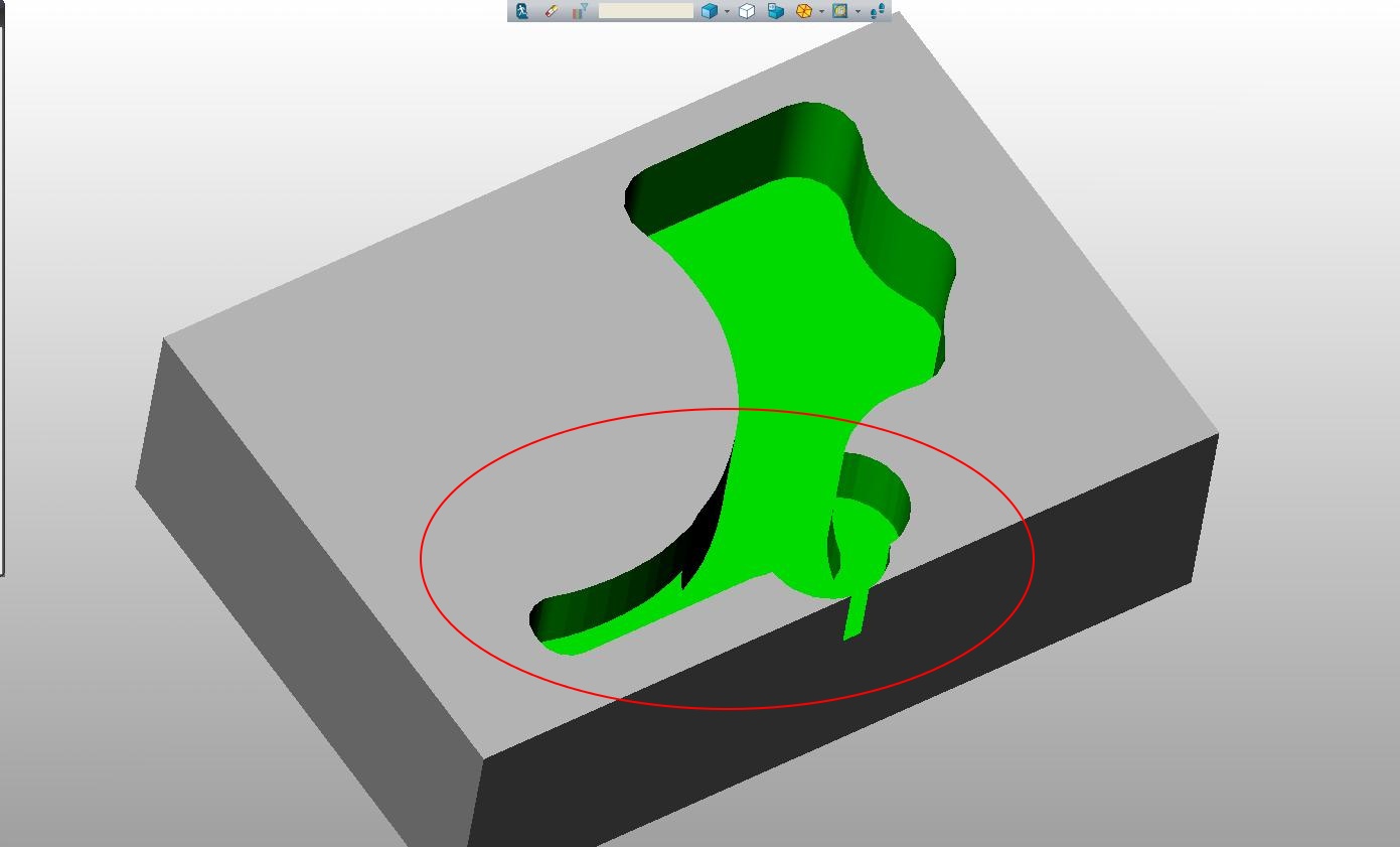

Also ich habe das nun wirklich sehr oft versucht.
Es ist ja nicht so das nichts brauchbares raus kommt, es ist merh das die Simulation nicht geht. Die bleibt einfach hängen.
Die WZ Bahn wird angezeigt, aber seltsamerweise gehen die Z Anfahrbewegungen ins endlose. Normalerweise sollten die ja bei z.B. Z100 beginnen.
Ich habe dann die Datei unter einem anderen Namen abgespeichert, um die original nicht zu "versauen". Dann habe ich alle Operationen bis auf die erste SmoothFlow gelöscht. Diese habe ich kopiert und dann gings auf einmal !
GENAU das habe ich vorher schon 10 Mal gemacht, warum geht es denn jetzt ?

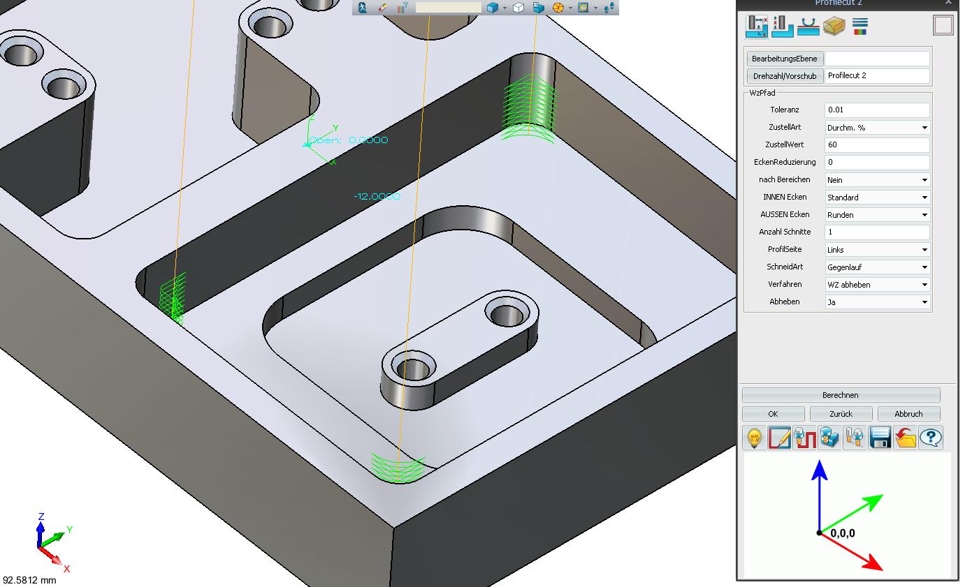

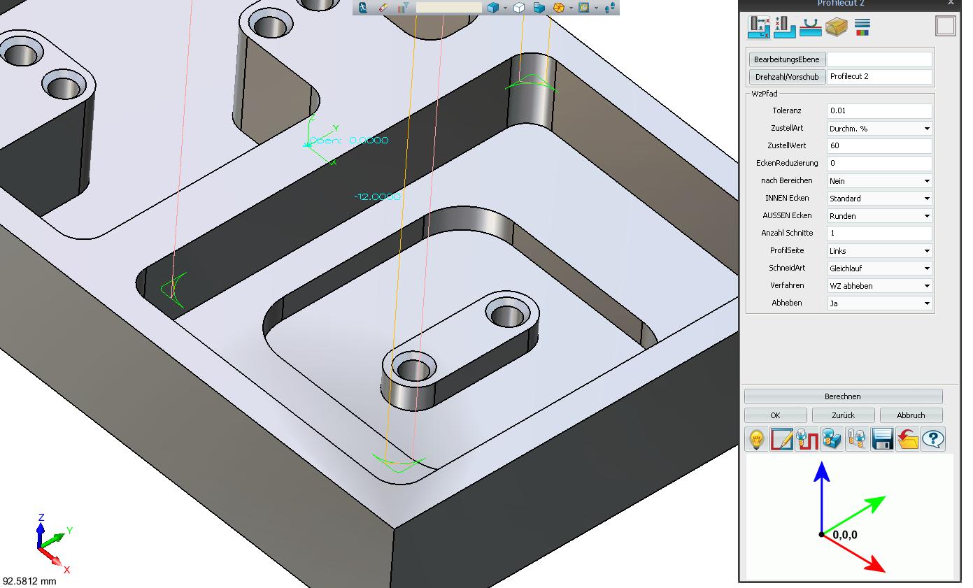

Anbei noch zwei Bilder aus einer Datei von der ZW3D Seite.
Restmaterial 2xProfil geht NUR wenn man Gegenlauf aktiviert hat.
Stellt man auf Gleichlauf, wird nur eine Spur gefräst und das wars.
Wie gesagt, es handelt sich um eine Datei von der ZW3D.com Seite...denke ja nicht das die da falsche Einstellungen gemacht haben !
Wenn man sich das mal anschaut, erkennt man, das der Fräser ganz knapp an der vorherigen Kontur vorbei fräst.
Würde gleichlauf richtig funktionieren, würde der Fräser im gegenlauf an der gefrästen Kannte vorbei fahren, ohne oder nur mit minimal einsatz.
Ob das im Stahl so gut ist wage ich zu bezweifeln. Wenn nämlich die erste Operation mit einem nachgeschliffenen Fräser erstellt wurde, ist da auf jeden Fall noch Material und das wird dann im Gegenlauf bearbeitet.
Verstehe nicht, warum man da so knapp vorbei fahren muss...aber wenn Gleichlauf und Fräserradiuskompensation eh nicht geht, ist das eh uninteressant für mich im 2x Bereich.

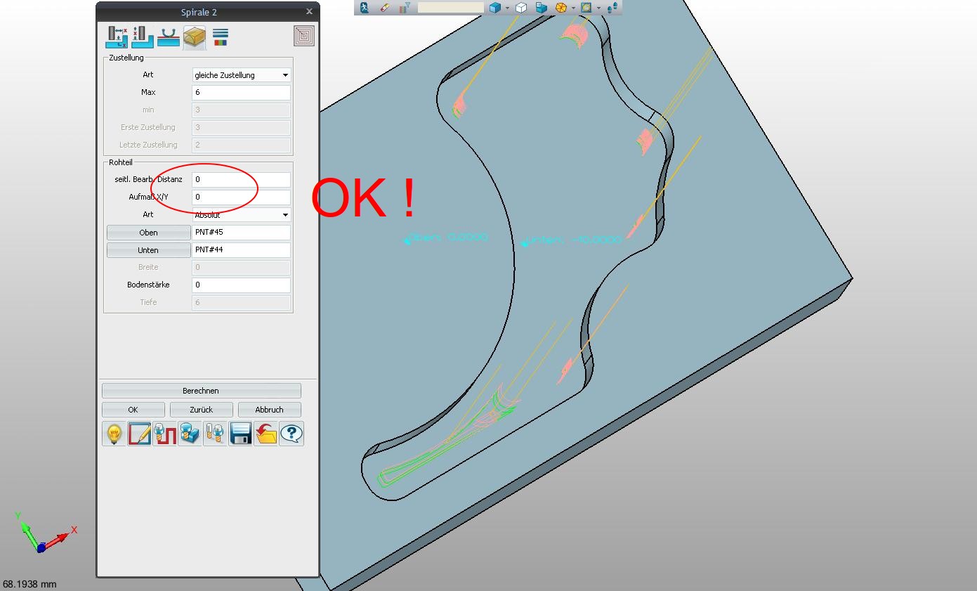

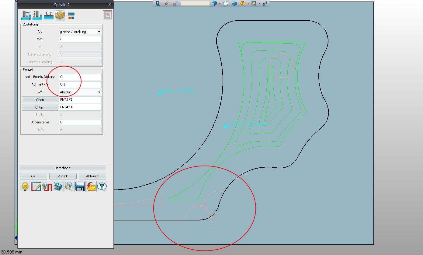

Anbei mal einige Bilder.
Erste Operation ist eine 2xSpirale, 8mm Fräser,soweit so gut.
Zweite Operation ist eine Kopie dieser, mit 5mm Fräser und auf Restmaterial gestellt, mit Bezug auf die vorherige 2xSpirale.
Wie man sieht, wird das Bauteil beschädigt und die eingestellte Tiefe wird gar nicht erreicht. Stellt man nun das Restmaterial auf Null, geht es.
Nur möchte ich zuerst mal mit einem 5mm schruppen und dafür soll auch gefälligst noch ein Schlichtaufmaß vorhanden sein !
Eigentlich dachte ich, es würde funktionieren, und es gäbe nur ein Problem wenn man mit RadiusOffset arbeitet. Dem ist aber nicht so, wie man hier sieht.

EDIT:
Habe gerade noch was heraus gefunden !
Erstellt man die erste Operation mit Aufmaß = 0 , funktioniert die Restmaterial Operation auch mit Aufmaß !
Schon merkwürdig
Man könnte also die erste Operation schruppen, ohne Aufmaß, erstellt die Restmaterial Operation mit Aufmaß, lässt diese Berechnen und darf dann nichts mehr verändern.
In der ersten Operation stellt man dann wieder ein Aufmaß ein.
