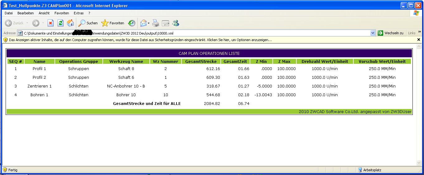

Wie ihr vielleicht wisst, kann man ja eine XML/HTML Datei ausgeben lassen, mit Bildern pro Operation, Bilder für jedes Werkzeug und allem schönen (unnötigen) schnick schnack. Unter Ausgabe->Ausgabeeinstellungen sollte man dies ändern können. Leider erhält man nach einer Änderung, eine andere Englische Ausgabe. Erkennbar an der ersten Zeile : "Machine Parameters" und daran, das die Gesamtzeit (die ja eigentlich das wichtigste ist) fehlt. Die Texte sind außerdem grün hinterlegt.
Möchte man nun wieder die richtige deutsche Ausgabe erhalten, muss man die Datei :
C:\Dokumente und Einstellungen\xxxxxx\Anwendungsdaten\ZW3D 2012 Deu\ZW3DCamProcess.xslt
...löschen.
ACHTUNG ! Auch wenn ich hier von löschen schreibe, sollte man IMMER die entsprechende Datei umbenennen, mit einem OLD/ORG oder "Tante Trude" davor/dahinter, damit man diese immer noch hat !!!
Leider kann man so aber KEINE Änderungen durchführen, oder man verzichtet auf die Gesamtzeit und rechnet mal eben die 32 Operationen schnell zusammen. Sehr schön wenn der Chef um die Ecke kommt und fragt "Und wie lange läuft das Teil? "
Deshalb habe ich nun mal eine gute Stunde (ne eher mehr) von meiner Freizeit geopfert und die entsprechenden Dateien verändert.
ACHTUNG ! Ich übernehme natürlich KEINE Haftung ! Es sollten IMMER die original Dateien umbenannt werden. Die Info das man diese Dateien ändern kann (zwei von den dreien), habe ich vom Support und in den Dateien selber sind auch Erklärungen dazu.
Die nun erstelle WZ-Liste enthält nur noch die Infos wie auf dem Bild zu sehen. Diese kann man so auch ausdrucken und vernünftig anwenden um z.B. Werkzeuge vorab vorzubereiten. Die WZ Liste könnte anscheinend auch noch weitere Werkzeuginformationen enthalten, diese werden aber bei mir nie ausgegeben, obwohl diese Aktiviert sind. Wenn jemand hier eine andere Ausgabe erhält als in meinem Bild zu sehen, bitte ich um kurze Kontaktaufnahme !
Programmordner:
C:\Programme\ZWSOFT\ZW3D 2012 Deu\output_def
Dateien :
MachOutListing.def
ToolOutListing.def
ZW3DCamProcess.xslt
Diese zuerst umbenennen und die neuen aus der ZIP Datei einfügen.
Die OperationsListe bleibt in meinem Augen unnötig, hier stehen eigentlich null brauchbare Information drin, deshalb habe ich da nichts verändert.
Änderungen:
WZ-Liste enthällt nur noch wichtige Infos, die unnötigen Maschinendaten wurde bis auf die Maschinenbezeichnung komplett entfernt.
Aus der XML Datei wurden alle Operationsbilder und die Bilder für die Werkzeuge entfernt.
Auch die Daten aus der Werkzeugverwaltung tauchen hier nicht mehr auf.

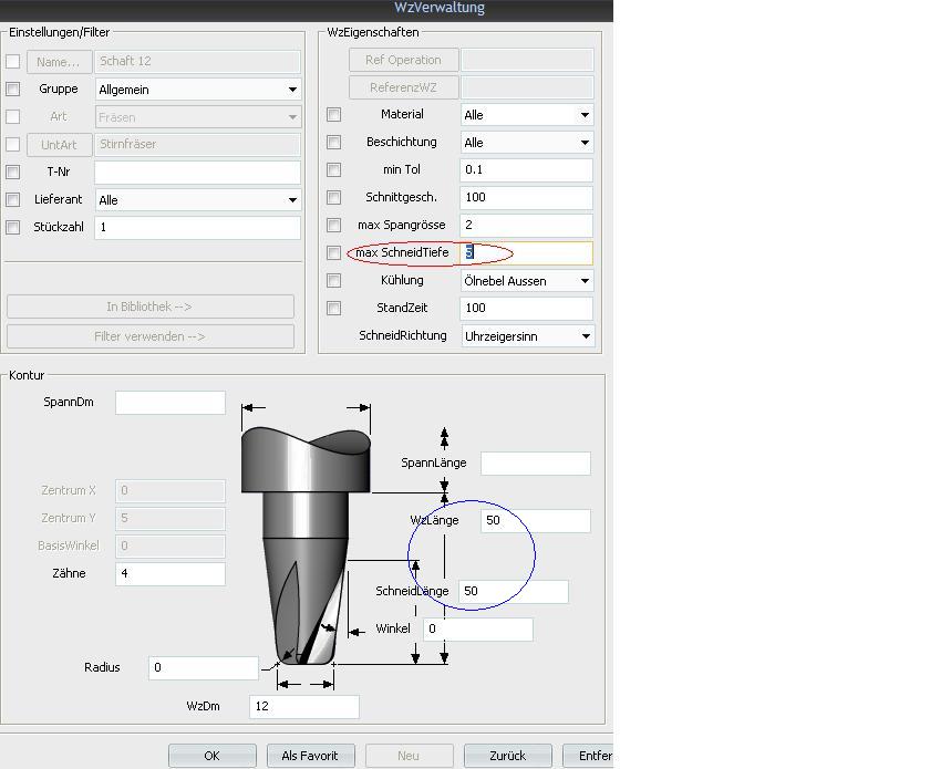

Ich finde die Angabe "Z Min" wichtiger, als eine von Hand eingegebene Werkzeuglänge.
An "Z Min" erkennt man direkt wie lang das Werkzeug sein muss, damit es nicht zu einer Kollision kommt.
Das andere ist eigentlich nur dann interessant, wenn z.B. T20 IMMER das gleiche Werkzeug und immer gleich lang ist. Das ist bei uns aber nicht der Fall.
Alle Bilder werden trotzdem erstellt und befinden sich im Ausgabe Ordner.
Auf dem Bild erkennt man wie nun die Ausgabe aussieht. Schön aufgeräumt und Entmüllt !
Sollte die XML oder HTML Datei nicht so aussehen wie auf dem Bild, muss zuerst die "ZW3DCamProcess.xslt" umbenannt werden (siehe oben!)
Alle Pfadangaben sind gültig für Windows XP, Win7 Nutzer müssen hier etwas suchen...
Der Ordner ist dann wie hier beschrieben (letzter Beitrag):
http://ww3.cad.de/foren/ubb/Forum356/HTML/000158.shtml
...nur nützt es nichts die hier angegebene Datei zu löschen, sondern die von mir genannte (zumindest ist es bei mir so gewesen) ... und wie gesagt, umbenennen !

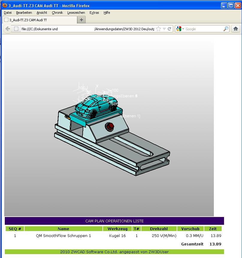

Habe die Ausgabe noch etwas verändert.
Da ich es wichtig finde, welche Kühlung ein Werkzeug hat, habe ich diese Info in die Liste eingefügt.
So weiß man schon beim vorbereiten der Werkzeuge das man z.B. eine Weldonaufnahme mit Innenkühlung nehmen muss.
Dazu habe ich aber die "Gesamtstrecke" entfernt, denke nicht das es interessiert, das ein WZ 321mm im Einsatz ist, oder ???
Die Bezeichnungen habe ich etwas angepasst, so wird die Tabelle etwas kleiner.
Im Bild sieht man die Ausgabe im Firefox und die Druckvorschau im IExplorer.
Wie bereits beschrieben, muss man diese Ausgabe nun im Querformat drucken und event. Ränder anpassen. Das hängt aber auch vom Drucker ab.
Im Firefox kann man den Ausdruck auf jeden Fall unter Druckvorschau so einstellen, das er auf eine Seite passt.

erstellt am: 28. Mrz. 2013 12:32    Editieren oder löschen Sie diesen Beitrag!  <-- editieren / zitieren -->   Antwort mit Zitat in Fett Antwort mit kursivem Zitat    Unities abgeben: 1 Unity (wenig hilfreich, aber dennoch)2 Unities3 Unities4 Unities5 Unities6 Unities7 Unities8 Unities9 Unities10 Unities Nur für ZW3DUser 10 Unities + Antwort hilfreich
Hallo !
Ich verfolge mit Interesse deine Aktivitäten zur XML-Ausgabe.
Deine aktuelle Ausgabe gefällt mir sehr gut, doch mich würde interessieren ob es möglich ist,
einen Screenshot vor die Ausgabeliste zu platzieren. Leider hab ich keine XML-Kenntnisse und über ZW3D is ja die Ausgabe nicht vernünftig modifizierbar.
Ich stelle mir das so vor: eine DIN A4-Seite hochkant, als erstes einen Screenshot vom aktuellen Grafikfenster und darunter die WZ-Liste.
Ich hatte das mal so bei CIMATRON, aber bei ZW3D scheints nich zu funktionieren. Kannst du mir da etwas Hilfestellung geben, damit ich das hinbekomme?
Danke und Gruß !

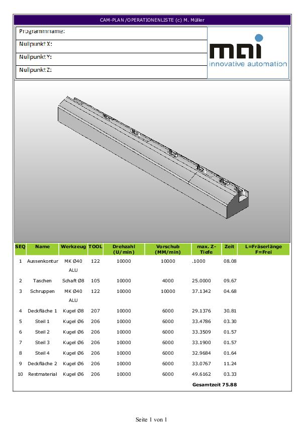

Hallo !
ZW3D fertigt bei der Ausgabe immer noch für jede Operation Screenshots an ! Diese findest du im Ausgabeordner.
Davon könnte man ein Bild fest in die HTML Ausgabe einbauen, das wäre jetzt nicht das Problem.
Um das ganze im Hochformat auszugeben, müsste man die Liste aber verkleinern.
Dazu müsste ich dann wissen, auf welche Spalten du verzichten könntest. Man kann das zwar so ausdrucken das es auf eine Seite verkleinert wird, aber das wäre dann doch alles sehr klein denke ich mal.

Hallo und Danke für deine Antwort !
Bei uns sind eigentlich nur folgende Infos relevant:
1. SEQ
2. Name
3. Werkzeugname
4. Werkzeugnummer
5. Drehzahl
6. Vorschub
7. Aufmaß(e)
8. Zeit der Prozedur
und die Gesamtzeit dann drunter.
An die Grafiken im Ordner hab ich auch schon gedacht, nur leider ist auf jeder Grafik der Werkzeugweg drauf. Genial wäre es wenn man nur einen Screenshot der aktuellen Grafikansicht hätte.
Gruß und Danke nochmals!

Hallo !
Die Tabelle habe ich angepasst. Aufmaß geht leider nicht, warum weiß ich nicht. Das ist aber auch nur für 3x Operationen, in 2x Operationen wird nichts angezeigt.
Bild geht nicht so einfach. Man kann ein Bild mit "Speichern unter" anlegen. Einfach als jpg speichern. Leider ist das dann recht groß. Die Bildgröße kann man einstellen, wenn man auf Datei - Exportieren geht und dort auf Image. Seltsamerweise funktioniert bei mir nur BMP. Verwende ich jpeg oder png erscheint unten nur ein Export Fenster und das war's. ZW3D bleibt dann hängen ! Ganz toll !
Werde die Änderungen erst noch mal testen, habe aus versehen eine falsche Datei gelöscht und da musste ich erst mal wieder reparieren
Ausdrucken geht nur wenn man als HTML ausgibt und dann per Firefox ausdruckt. IExplorer und/oder XML ging bei mir nicht.
Das Bild muss immer den gleichen Namen haben, ist es nicht da, wird auch nichts ausgedruckt.
Anbei schon mal ein Bild

Hallo !
Das mit dem Aufmaß ist bei unsrer aktuellen Ausgabe genauso. Mal wirds ausgegeben und mal nicht - liegt wohl an ZW3D und lässt sich nicht erzwingen.
Das Ergebnis auf dem Bild sieht super aus - so ist die Ausgabe, meiner Meinung nach, am besten.
Vielen Dank für deine Unterstützung !!

Zumindest die Tabelle sollte man so gestalten können, das dieses Aufmaß dort erscheint, aber das geht irgend wie nicht. Habe noch nicht heraus gefunden warum. Es ist eigentlich nichts anderes als der Werkzeugnahme oder der Operationsname usw.
Hast du das mit dem Exportieren mal getestet ?
Wie gesagt hatte ich da etwas Schwierigkeiten, bzw. ZW3D hatte sie.
Deshalb würde ich sagen man benutzt einfach "Speichern unter" und wählt dann "jpg" als Endung aus.
Der Dateiname muss dann allerdings immer gleich lauten.
Im Moment muss dieser noch "Camplan001.bmp" heißen.
Da ich von dem BMP eigentlich weg wollt, weil die Datei über 1Mb groß wird, werde ich dann auf JPG Ändern. Dieser Dateiname erschien automatisch, wenn man exportiert, er kann aber auch einfach nur "bild.jpg" oder sonst wie lauten.
Das Bild muss dann mit in den Ausgabeordner abgespeichert werden.
Problem ist, das ich eine feste Bildgröße in der HTML Datei angeben muss, wenn ich "Speichern unter" verwende um ein Bild anzulegen. Wird das Bild erstellt ist das so in Ordnung, wird kein Bild erstellt, wird beim Ausdruck trotzdem dieser Platz gelassen, dort wo das Bild eigentlich wäre.
Es gibt nun zwei Möglichkeiten :
1. Exportfunktion nutzen, dann als BMP (JPG ging wie gesagt bei mir nicht) Das Bild wird dann allerdings um die 1,2MB groß, was wenn man die Bilder behält, schon recht viel wird. Vorteil ist hier, das ich beim exportieren das Bild auf die richtige Größe speichern kann. So brauche ich keine Angabe in der HTML, kann auch mal einen Ausdruck ohne Bild machen und man hat keine leere Stelle auf dem Ausdruck.
2. "Speichern unter" verwenden, dann als JPG. Dann wird, wenn kein Bild angelegt wird, so viel Platz gelassen, als wäre das Bild vorhanden. Vorteil ist, das die Bilder weniger Speicherplatz verbrauchen, falls diese weiter verwendet werden.

ZW3DCamProcess.xslt.zip
Habe es jetzt so belassen, das man das ganze über Exportieren macht.
Unter Datei->exportieren->image
Dort BMP wählen und als Auflösung 700x600 eingeben.
Der Dateiname wird so benannt wie der CamPlan benannt wird. Das Bild heißt dann standardmäßig :
Wird das Bild anders benannt, wird es nicht angezeigt !
Drucken von Bildern funktioniert bei mir nur als HTML und mit Firefox (mein IExplorer ist aber auch schon was älter, den nutze ich nicht)
Einfach mal testen.
Datei kommt nach :
...oder wo auch immer ihr es installiert habt.
Original Datei auf jeden Fall SICHERN !!!

Hallo ZW3DUser !
Das sieht sehr gut aus! Der kleine "Umweg" über den Bildexport ist kein Problem und die Druckprobleme werde ich mal mit dem IE10 testen.
Vielen Dank für deine Unterstützung - ich bin echt begeistert.

CAMPLAN.pdf
Hallo ZW3DUser !
Unter deiner Vorarbeit hab ich mal das Einrichtungsblatt "erweitert".
Jetzt funktioniert der Ausdruck auch mit jedem Browser.
mfg freakysurfer

He das sieht gut aus !
Was hast du verändert ?
Ist das Logo fest in der Vorlage ?
Muss das Bild noch über den "Umweg" erstellt werden, so wie ich es gemacht hatte ?
Die letzte Spalte Länge und Frei wird sicher von Hand ausgefüllt ?
Das sind sehr hilfreiche angaben, das sollte eigentlich von einer CAM Software ausgegeben werden, schließlich kann man einen Spanndurchmesser und eine Spannlänge angeben. Denn der Fräser muss ja nicht immer auf voller Länge frei geschliffen sein. Leider habe ich mit den Angaben in ZW3D noch keine brauchbares Ergebnis bekommen...sehr schade.

Hi !
Also das Bild bekomm ich nur über den "Umweg". Die oberen Zeilen mit dem Logo hab ich mir in Word erstellt und dann als "LOGO.PNG" abgespeichert. Es wird dann durch die XSLT-Datei positioniert und kann deshalb individuell gestaltet werden.
Mit der Spalte hast du recht - im Moment muß man noch alles von Hand eingeben (Länge und Frei). Das reicht aber für unsre Zwecke. Habs auch noch nicht hinbekommen das es von ZW3D ausgegeben wird, bin aber dran ;-)
Ich hab mal die XSLT-Datei angehängt; da kannst du dir selber mal ein Bild machen.

Also die Namen werden sicher automatisch erstellt, anhand der Z3 Benennung und dann eine Zahl usw.
Ich habe aber was, was dich vielleicht interessieren wird.
Die Parameter für die Werkzeuglänge und Schneidenlänge habe ich gefunden (blauer Kreis). Außerdem die oberen Daten (roter Kreis). Diese werden aber nicht von ZW3D beachtet, deshalb steht da auch "nur Info" als Tooltip dabei.
GetToolLength = Werkzeuglänge  ***
GetToolFluteLength = Schneidenlänge
Bei Bohrern/Reibahlen usw. ist die Werkzeuglänge allerdings falsch, hier wird der Winkel oder Fasenwinkel ausgegeben !
Die Felder die ausgelesen werden, werden unter :
<!-- FLUTE LENGTH -->
in der ZW3DCamProcess.xslt definiert.
Zuerst wollte ich dies ändern, auf die gleiche ID wie bei Fräsern, aber ich denke diese Felder werden sicher auch für andere Sachen benutzt, vielleicht um automatisch tiefer zu bohren oder zu reiben, abhängig vom Winkel.
Deshalb würde ich da nichts dran ändern.
Es gibt aber für Fräser eigene Parameter :
GetMillToolToolLength = Fräser Gesamtlänge
Einen "Frei" Parameter wie in deiner Liste gibt es ja in ZW3D überhaupt nicht.
Ich habe das mal mit Spanndurchmesser gemacht, weil ich nur wenig Platz hatte und sehen wollte ob alles vorbei geht.
So habe ich aus Spanndurchmesserlänge und Werkzeuglänge dann einen Fräser zusammen gebaut.
Schneidenlänge wird bei 2D (und 3D?) Operationen gar nicht beachtet, bzw. es passiert nichts wenn hier 5 steht, man aber 10mm zustellt...oder ?
Definiert man aber z.B. einen 20er Fräser mit 22er Schaft, erkennt man eine Kollision.
LEIDER funktioniert das nicht mehr mit einer WZ-Aufnahme, um zu prüfen ob das Werkzeug im gesamten lang genug ist, denn obwohl man einen 22er Spanndurchmesser mit länge 100mm definiert, steht der Fräser genau so weit aus der Aufnahme als wenn man einen Spanndurchmesser mit 10mm definiert !
Man sieht sogar, das der Schaft dann aus der Aufnahme (hinten am Anzugsbolzen!) raus steht, wenn er lang genug ist !
Also da hat jemand aus der Entwicklung irgend was nicht richtig verstanden.
So kann man nur eins nutzen, entweder die Gesamtlänge mit WZ-Aufnahme prüfen, oder ohne Aufnahme und dann mit Spanndurchmesser.
Kann natürlich sein das ich da was falsch mache, aber ich wüsste nicht was.
