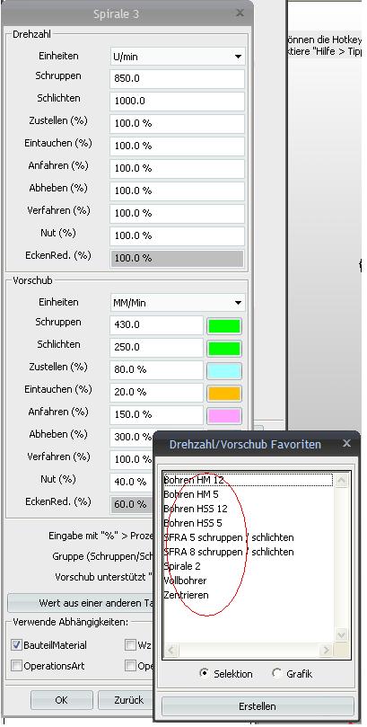

Ich habe mich noch mal mit Drehzahl und Vorschub beschäftigt.
Leider funktioniert das irgend wie nicht so recht.

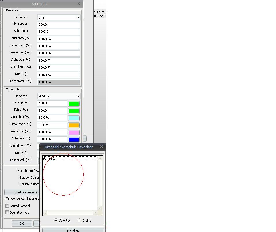

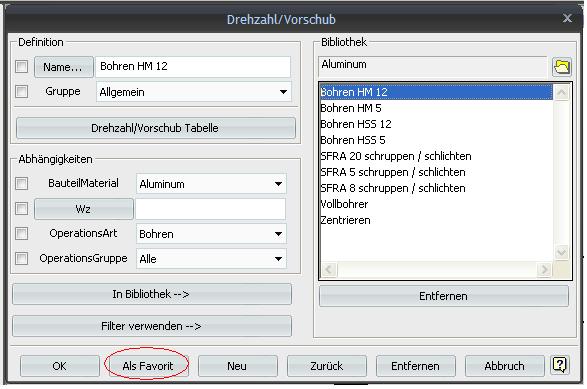

Ich habe die original Drehzahlvorschub.z3 etwas bearbeitet und ALUMINUM hinzu gefügt. Das kann man auch so als Material auswählen.
Dann habe ich mehrere Datensätze dort angelegt, aber keine Zuweisung zu einem Werkzeug gemacht, sondern nur zu Operationen wie Bohren, Spirale, Profil, Zentrieren und natürlich Material.
Wenn ich nun eine neuen Z3 Datei erstelle oder öffne, dann eine neue Operation anlege, erhalte ich unter den Drehzahl/Vorschub Einstellungen keinerlei Daten.
In den CAM Einstellungen ist ja eigentlich die drehzahlvorschub.z3 angegeben, sie wird aber so nicht verwendet.
Erst wenn ich in die Drehzahl/Vorschub Oberfläche gehe und dort bei jedem Werkzeug "als Favorit" anklicke, funktioniert es.
Erst so funktioniert überhaupt eine Filterung nach Material, Operations Art usw direkt aus der Operation heraus.
Natürlich kann man unten auf "Erstellen" klicken, dann gelangt man auch in dieses Drehzahl/Vorschub Fenster, aber das ist wieder ein klick mehr. Wenn man dann nach Schnittdaten für Bohren sucht, muss man das dann wieder erst mal dort auswählen und auf "Filter anwenden" klicken...wieder einige klicks mehr...un das bei jeder Z3 Datei ?
Wenn ZW3D doch so eine Datenbank hat, warum kommt man da nur so umständlich dran ?
Man erhält eine Meldung "CAM Plan enthält keine Drehzahl/Vorschub Tabelle" (oder ähnlich), wenn man das mit dem "als Favorit" nicht macht.
Hat hier jemand einen Tipp ?

erstellt am: 18. Mrz. 2013 13:39    Editieren oder löschen Sie diesen Beitrag!  <-- editieren / zitieren -->   Antwort mit Zitat in Fett Antwort mit kursivem Zitat    Unities abgeben: 1 Unity (wenig hilfreich, aber dennoch)2 Unities3 Unities4 Unities5 Unities6 Unities7 Unities8 Unities9 Unities10 Unities Nur für ZW3DUser 10 Unities + Antwort hilfreich
Habe da auch schon mal ein-zwei Tage damit verbracht- und kam  auch zu keinen akzeptablen Ergebnis. Keine Ahnung wo da die Logik begraben ist- dabei wäre das eine einfache und wichtige Sache. Ich mache das jetzt immer so, dass ich einmal so eine Art Grundtabelle erstellt habe. In der muß ich dann nur noch einmal Drehzahl und Vorschub anpassen.Alle anderen (20 Einstellmöglichkeiten!!) sind dann schon auf mich optimiert.
Nicht die schönste Variante aber recht effektiv( man muß allerdings die seine Drehzahlen/Schnittgeschw/Vorschübe im Kopf haben oder Deinen VC -Rechner benutzen )

Was meinst du mit Grundtabelle ?
Im Prinzip geht das schon so wie ich es gemacht habe, nur muss man so immer noch auf "erstellen" klicken und dort dann entsprechend auswählen. Ich wollte das grob einteilen in große Fräser, große Bohrer, kleine Fräser, kleine Bohrer (für Bohrer schon allein wegen dem Vorschub) und das dann in HSS und HM.
Das geht, nur wäre es ja einen Tick einfacher, wenn die Werte schon direkt in der ersten Tabelle angezeigt werden würden, so wie es auch der Fall ist, wenn man zuerst mal alle als Favoriten anklickt...aber dafür bin ich dann auch zu faul, ZW3D soll ja arbeiten, nicht ich
Da ich mit Schnittgeschwindigkeit arbeite, ist der Unterschied nicht so groß wie bei Drehzahl, da reichen mir dann nur einige Einträge...rechnen kann ZW3D ja (meistens) selber.

Ja- meine "Grundtabelle" (da stehen natürlich immer diesselben Werte drin) - steht auch erst in der zweiten Tabelle - wie man die in die Erste bekommt habe ich noch nicht herausgefunden. Wenn ich das erste Werkzeug allerdings eingestellt habe übernehme ich es ja dann aus der ersten Tabelle (also muß ich nur einmal in die Zweite). Na vielleicht meldet sich ja  mal jemand der das weiß - da könnte man dann so ca. 6 Tabellen einfügen und fast alles abdecken (mache fast nur Edelstahl und Alu)
