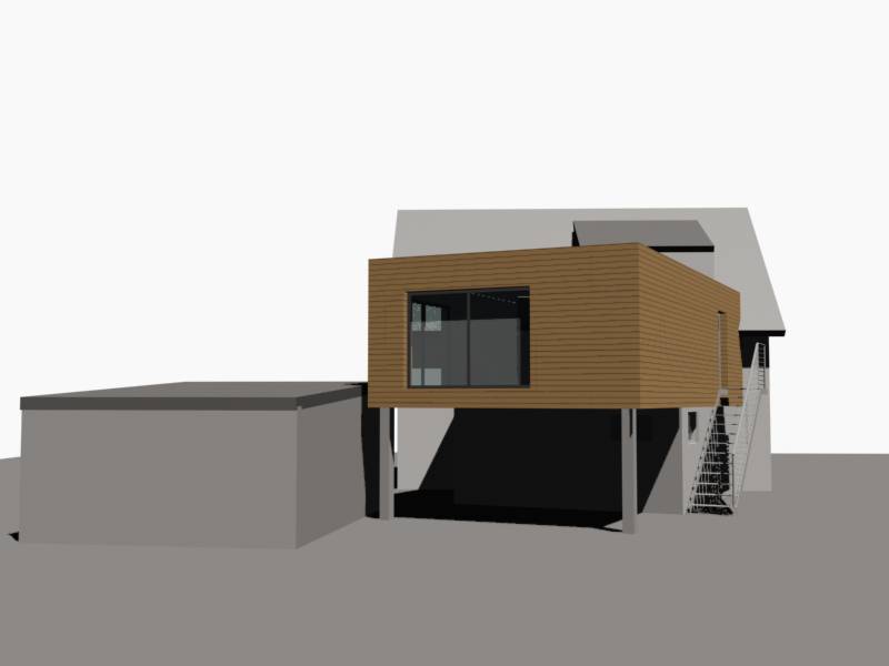

Habe eine dwg geöffnet und als *.max gesichert, nun möchte ich einer Wand ein anderes Material zuweisen. Das klappt (augenscheinlich) erstmal, jedoch nach zoom bzw. der kleinsten Bewegung des Modells verliert die Wand das Material wieder, im Rendering natürlich auch.
Nach gefühlt 20x assign Material to selection klappts dann irgendwann mal.

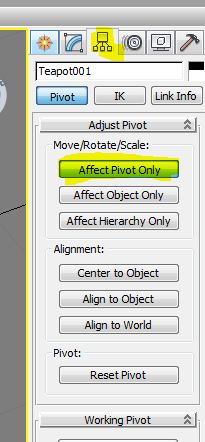

Was hat man (frau) falsch gemacht, wenn sich plötzlich im Orbit das Modell nicht mehr um seine Achse dreht, sondern (salopp & gefühlt) relativ um den User, man also Gefahr läuft völlig 'abzudrehen' ... lost in (Max) space
Mir so passiert nachdem ich ein Tageslichtsystem erstellt hatte, plötzlich war der Orbit anders.
Löschung des TLS brachte nix, der Orbit blieb so.
Hier bleibt einem ja nur eines (vorher! solange es noch okay ist) x-Cameras einzurichten?
Oder wie bekommt man den Orbit wieder um den Fixstern (das Modell)?

Rechts auf das Hierarchy Tab wechseln und "Affect Pivot only" klicken. Jetzt kannst du eine Achse, somit auch den Drehpunkt ganz normal verschieben.

vielen, vielen Dank für 2.) Das schont Nerven.
Zu 1.) komischerweise tritt das nun grade nicht mehr auf, gestern wars noch zum Haareraufen.
Trotzdem mal anbei eine *.rar (das zip entfernen), aber bitte nicht über das stümperhafte Modell lachen;-)
Problem gestern war, dass die unteren Wände des Anbaus partout nicht 'weiss' werden wollten, sondern hartnäckig bei Eiche (oder Esche?) blieben und die oberen Anbauwände meine Horizontalschalung* (Tiles) nicht annehmen wollten.
*die noch etwas grob daherkommt mangels besserem Wissen

Ich bins nochmal,
habe die Szene nochmal komplett neu gemacht,
vermute hier harkt es mit irgendwelchen Abhängigkeiten?
Kann man diese 'freistellen' oder igendwie voneinander unabhängig machen?
Das mit der Horizontalschalung hab ich hinbekommen:
Material:Blinn > diffuse map:Tiles
Im Untermap (advanced controls) die Tiles bearbeitet - via try&error;-)
