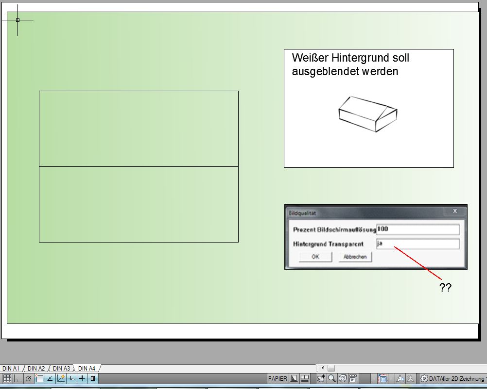

ich habe mittels Sketchup-Anbindung eine Visualisierung einer Gartensituation erstellt. Klappt auch einwandfrei. Wenn ich dieses Foto wieder zurück nach greenXpert übertrage wird der Hintergrund nicht transparent dargestellt, obwohl ich bei den Einstellungen zur Bildqualität in Sktechup die Transparenz auf Ja eingestellt habe.
Auch ein Einschalten der Transparenz in greenexpert zeigt keinen Effekt.
DA ich den Ausdruck auf einem leicht grauen Papier machen möchte, wäre es schön, wenn der unschöne weiße Kasten um die Skizze ausgeblendet werden würde.
Was mache ich falsch? Bin für jeden Tipp dankbar.

vielen Dank für die Antwort. Aber ich weiß nicht, ob ich richtig verstanden wurde. Es geht mir nicht um den Rahmen um die Sketchup-Abbildung, sondern das Ausblenden des weißen Hintergrundes ähnlich dem Freistellen von Fotos (sieh Foto)
Wenn ich nämlich aus der Zeichnung ein pdf-Dokument mache, bleibt der Hintergrund erhalten.
Für einen Hinweis wäre ich dankbar.

Nur die Bilder, die referenziert aus SketchUp zurückgegeben werden, können mit einer Transparenz versehen werden.
Die Funktion "Bild nach AutoCAD exportieren" macht einen Screenshot, der dann im CAD eingefügt werden kann. Der Screenshot ist aber nicht mit einer Transparenz versehen.
Es gibt aber die Möglichkeit mit den Befehlen DFIMGWHITE oder IMGWORK transparente Bereiche zu definieren.
