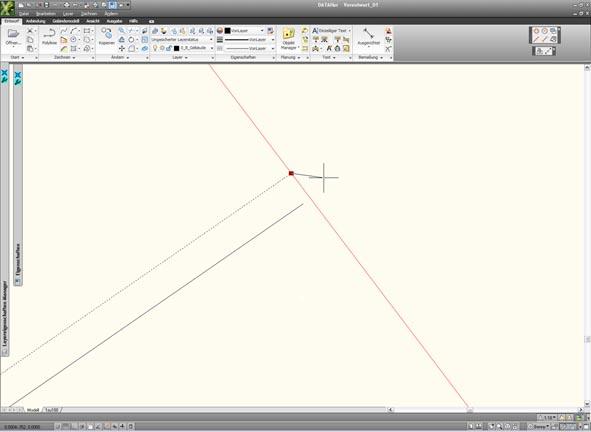

Hier das Bild.
Ich habe eine neue Polylinie in der Zeichnung gezeichnet (schwarz gestrichelt), wenn ich diese über die Griffe verziehe (schwarz) kann man sehen wo die Linie ist und wo der Cursor ist. Wenn ich den Cursor noch weiter weg ziehe springt die Linie nach.

Heißt das die Linie gibt es in der Zeichnung, die du gepostet hast noch garnicht? Ich hätte es gerne mal mit genau der gleichen Linie ausprobiert, denn auch wenn ich eine neue PL zeichne, springt hier nix...

Bei dem Zoomgrad und den Koordinaten in denen Deine Geometrie liegt, bist Du imho am Anschlag der Möglichkeiten der software.
Bißchen besser wird's nahe 0,0,0 (WKS).
Miß mal bitte einen Abstand (_dist) in dem Bereich, um den Du strecken willst. Wenn 0.00000 als Ergebnis kommt, wird es schwierig für's CAD, das gescheit umzusetzen.

erstellt am: 04. Mai. 2011 16:18    Editieren oder löschen Sie diesen Beitrag!  <-- editieren / zitieren -->   Antwort mit Zitat in Fett Antwort mit kursivem Zitat    Unities abgeben: 1 Unity (wenig hilfreich, aber dennoch)2 Unities3 Unities4 Unities5 Unities6 Unities7 Unities8 Unities9 Unities10 Unities
Danke runkelruebe!
wenn ich die Zeichenelemente näher zum 0,0,0 bringe ist der Fehler weg.
Die Zeichnung liegt aber georeferenziert, wenn ich das bks verschiebe nutzt das nichts.

dann fürchte ich, bleibt Dir nur der Zoomfaktor als änderbare Größe. Wenn ich in Deiner Zeichnung nicht bis Ultimo reinzoome, kann ich die Linie ruckelfrei an den Griffen strecken.
Sorry, mehr hab ich leider nicht im Angebot, ich weiß auch nicht, wie nah ihr mit DATAflor CAD an AutoCAD dran seid, evtl helfen noch so Sachen wie 'wechselnde Auswahl', Rollovertips usw. (Suchbegriff im RuA: 'Performance') um Hakeleien zu vermindern.

aha - das war ein wichtiger hinweis.
auch wir können jetzt das "springen" nachvollziehen. es scheint in der tat in gauß-krüger problem zu sein, genau wie es runkelrübe schon ausgeführt hat.
die springschritte konnten wir mit 0,0007 einheiten ausmessen, also 0,7 mm. eine direkte lösung gibt es nicht, außer das die gesammte zeichnung zum nullpunkt verschoben wird, wenn diese genauigkeit gebraucht wird. zoomst du etwas raus paßt alles.
