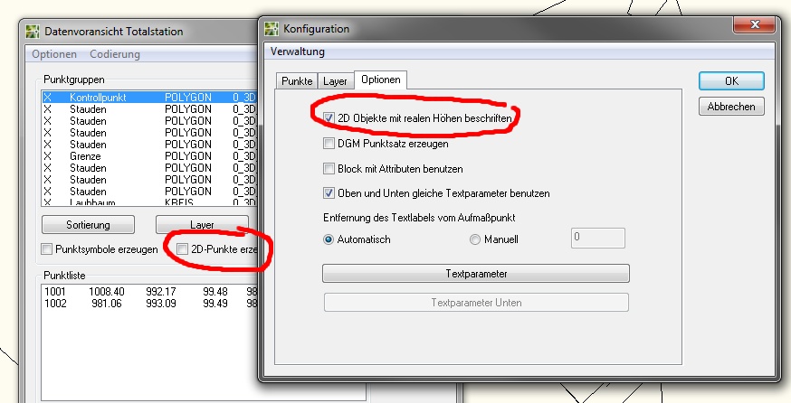

Hallo zusammen. Ich habe einen vermessungsplan in cad geladen (also direkt vom tachimeter). Ich möchte in meinem plan (um besser zeichnen zu können) keine z koordinaten haben, also 0, aber dennoch sollen die punkte mit den höhen beschriftet sein. wie bekommt man das hin?

hallo.
ist ganz einfach. hier gibt es 2 optionen, die beim import aktiviert sein müssen (siehe bild)

Super, dass ist genau dass, was ich gesucht hab. funktioniert auch super..nur, wie bekomm ich das hin, dass er mir die linien (codierung) auch mir anzeigt? hab zwar alles schon durchgespielt, aber irgendwie gehts nicht. oder ist das mit dem 2d punkt nicht merh möglich?

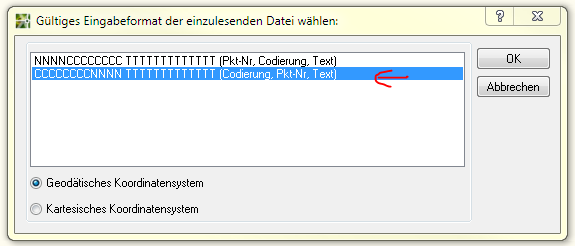

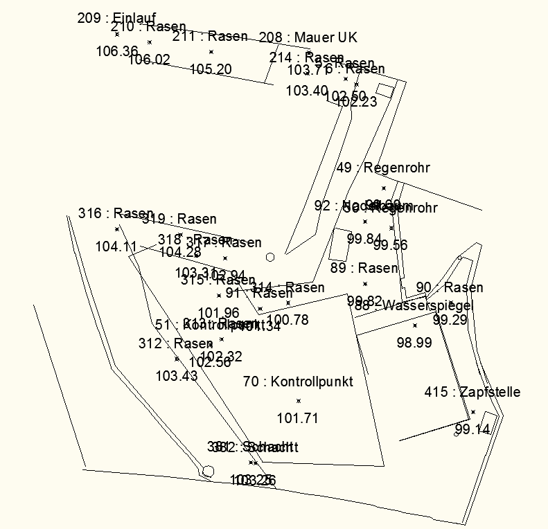

OK! Ich konnte die Datei mit dem Zeiss REC500 Import als 2D einlesen und die Codierung, sprich die Polygone, werden auch angezeigt. (Siehe Zeiss Import.png)
Ich habe beim Import die 2te Variante gewählt (Siehe Auswahl.png)
