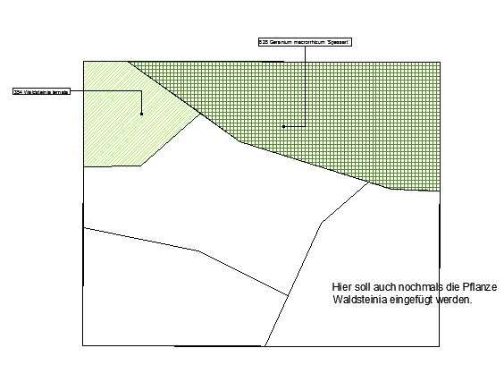

ich habe eine Frage zur Pflanzplanung (Flächenpflanzung) in der Mengenverwaltung im Programm greenXpert 11.
Und zwar habe ich mittels des Pflanzplanwerkzeuges 2 flächige Pflanzungen angelegt und alle Parameter, so wie gewünscht, eingegeben. So weit so gut.

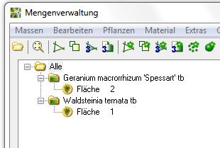

Wie kann ich die gleiche Flächenbepflanzung (gleiche Pflanze, gleiche Schraffur, gleiche Stückzahl pro qm etc.) zu einem späteren Zeitpunkz an einer weiteren Fläche nochmals einfügen? D.h. es osll zusätzlich zur Fläche 1 bei Waldsteinia ternate eine zweite Fläche eingefügt werden (siehe shot2.jpg). Bei Pflanzen, die an eine Blocksymbol gekoppelt sind, kann ich ja durch Nutzen der Schaltfläche Kopieren mit Objekten dies sehr einfach tun. Die neuen Pflanzen tauchen dann auch alle in der Mengenverwaltung auf und später auch in der Pflanzenlegende.
Bei flächigen Pflanzen habe ich noch keine Lösung gefunden. Wer weiß eine Lösung und kann mir helfen?
Vielen Dank.
Zur Information habe ich 2 Screenshots beigefügt.

hallo martin.
die lösung erscheint mir doch sehr (zu) einfach. die definition der pflanzen hängt an den übergeordneten gruppen. wird nun eine weitere fläche erfaßt und in diese gruppe einsortiert wird auch die pflanzeneigenschaft (inkl. grafik) mit geerbt.

Danke für die Antwort. Habe ich mittlerweile auch herausgefunden. Finde ich persönlich aber nicht sehr praktisch. Erst eine Fläche erfrassen und dann in den entsprechenden Ordner zu schieben.
Trotzdem danke für die Antwort.
