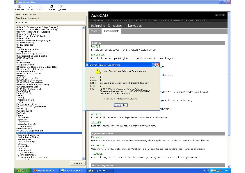

Ich bin hier ratlos:
Bei der Benutzung der Hilfe komme ich über den Index auf Themen mit Kurzübersicht. Dort sind Befehle erläutert, mit Skripten hinterlegt. Da ich den Internet Explorer nicht benutze, kann ich diese Skripte nicht öffnen. Geht es auch anders ?

hallo.
gib doch mal ein beispiel - am besten mit einem screenshot.

screenshotdataflorhilfe.pdf
Hier ein Beispiel, ist die Hilfedatei nur mit Microsoft Internet Explorer zu öffnen ? Wenn nicht, wo ist die Voreinstellung zu ändern ?

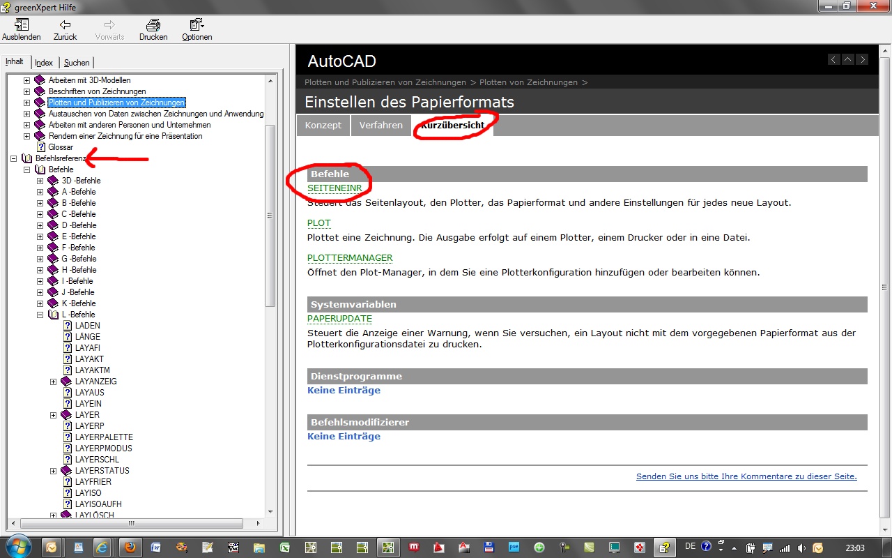

hallo.
zur info erstmal die voraussetzungen von autodesk:
AutoCAD 2011 System Requirements
System Requirements for 32-bit
    * Microsoft® Windows® 7 Enterprise, Ultimate, Professional, or Home Premium (compare Windows 7 versions); Microsoft® Windows Vista® Enterprise, Business, Ultimate, or Home Premium (SP1 or later) (compare Windows Vista versions); or Microsoft® Windows® XP Professional or Home edition (SP2 or later)
    * For Windows Vista or Windows 7: Intel® Pentium® 4 or AMD Athlon® dual-core processor, 3.0 GHz or higher with SSE2 technology; for Windows XP: Intel Pentium 4 or AMD Athlon dual-core processor, 1.6 GHz or higher with SSE2 technology
    * 2 GB RAM
    * 1.8 GB free disk space for installation
    * 1,280 x 1,024 true color video display adapter 128 MB or greater, Microsoft® Direct3D®-capable workstation-class graphics card
    * Microsoft® Internet Explorer® 7.0 or later
    * Install from download or DVD
ABER:
die links sind keine scripte, sondern verweisen nur auf die einträge im bereich befehle.
die könntest du dann auch direkt dort aufrufen - siehe bild
