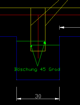

da ich bei meine Baugrubenkonstrukionen immer wieder
Probleme mit der Berechnung der Böschung habe, habe ich
in anhängender Zeichnung einen einfachen Baugrubengrundriss
gezeichnet (blaue Polylinie) und von diesem aus den
Böschungsverlauf auf verschiedene fiktive Geländehöhen
mit 45° errechnen lassen.
Hierbei werden Böschungsverläufe die sich unterhab des
Geländeniveaus verschneiden müssten falsch dargestellt
(siehe gelbe Linie).
Kann das Programm diese Fälle nicht berechnen?
Ich habe in der Praxis oftmals wesentliche kompliziertere
Grundrisse, bei denen solche Fälle aufgrund von nicht liniearen
Geländeverlaufen und Geländeversprüngen im Urgelände sowie
Ecken im Baugrubengrundriss nicht sofort erkennbar sind.
Wie kann ich dann am einfachsten den vom Programm errechneten
Böschungsverlauf überprüfen?
Das Programm enthält eine Funktion zur automatischen konstruktion
von Deponien/Gruben. Treten diese Fehler bei dieser Funktion
ebenfalls auf?
Für Hilfe wäre ich dankbar.

Das Programm rechnet schon richtig.
Von der Unterkante wird die Böschung im 45 Grad Winkel berechnet. Ein korrekter Böschungsverlauf kann mit den Vorgabewerten nicht errechnet werden, da sich die Böschungen vorher schon kreuzen. Das Programm rechnet stur mit den Vorgabewerten. Man kann aber anhand des Böschungslinienverlaufes erkennen dass da etwas nicht stimmt und dann die Berechnungswerte korrigieren.
Die Funktion BOESCHUNG soll als Hilfsmittel zur Erstellung von Modellierungen bzw. zur Prüfung von Böschungen dienen. Die Prüfung und evtl. Nachbearbeitung der errechneten Böschungslinien liegt beim Benutzer, da das Programm den Böschungsverlauf errechnet und nicht prüfen kann, ob der Verlauf so gewollt oder nicht ist.
