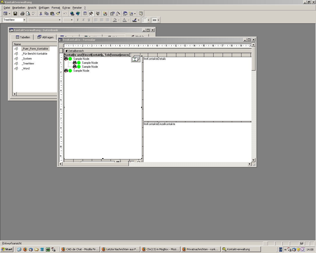

Hi allerseits.
Ich sag es gleich mal: ich bin ein einfacher Access-Anwender, daher fällt es mir schwer, die richtigen Begrifflichkeiten zu finden. Verzeiht mir bitte schon mal im Voraus.
Also, wir haben hier eine Kontaktverwaltung, die über Access 97 läuft. An (mittlerweile wieder) allen Rechnern einwandfrei, außer bei der Sekretärin, was diese ein bisschen schade findet. Ich wir sind jetzt soweit gekommen, dass diese Sample Nodes (also die kompletten Einträge, die bei mir im Bild da sind) bei ihr einfach fehlen, ebenso, wie das Bild der 3 "Umschäläge" in der Mitte oben, das ist bei ihr auch nur weiß. Warum sind die nicht da? Fehlt da ein Steuerelement? Muss ich eine dll registrieren lassen? Wenn ja, welche? Kann ich da irgendwas von mir zu ihr schuckeln? Ich habe die mdb schon kopiert. Ohne Erfolg. Leider kommt nicht eine Fehlermeldung, dass ich wenigstens einen Anhaltspunkt haben würde. Und bei  Access Feld weiß werde ich nicht wirklich fündig.
Hat irgendwer einen Hinweis, dem ich nachgehen könnte? (Ach ja, ich kann immer nur morgens oder in der Mittagspause testen.. also nicht wundern, wenn da eine Weile nichts kommt).
Ich hoffe, man kann mit dem Anhang und dem Gestammel hier ein bisschen was anfangen?! Danke schon mal im Voraus.
Gruß Yvonne

Hatte mal das Vergnügen dass nach einer Neuinstallation meines PC's meine Accessdatenbank
nicht mehr richtig funktionierte. Ein paar Makros wollten nicht mehr.
Musste dann im Visualeditor unter Extras - Verweise ein paar Flags setzen.
Ich kann mir gut vorstellen dass man etwa aktiviern muss.
Allerdings ist es komisch dass es bei allen anderen PC's funktioniert.
Kann es sein dass eine Software installiert sein muss?
Kann es sein dass irgendwo im Netzwerk etwas abgelegt ist wo die Person keinen
Zugriff hat?
Kann nicht weiter helfen, hab noch nie mit einem Modul gearbeitet.
Mike

Ich habe eher das Gefühl, dass da einiges irgendwann beim Deinstallieren mal mit weggeflogen ist. Office ist aber schon neu drauf.
Eigentlich muss keine Zusatzsoftware installiert sein. Ja, die Datei liegt im Netz, aber die Person hat an dem Ort Vollzugriff.
Was mich verwundert ist, dass ja die rechte Seite geht. Aber wie gesagt, ich habe weder von Access noch von VBA auch nur einen Dunst Ahnung.

Und es waren die Rechte.
Das Löschen und Neuanlegen des Profils brachte den Treeview zum Vorschein.
