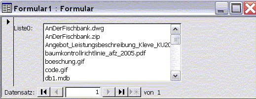

Hallo Volker,
eine Möglichkeit ist es eine Tabelle anzulegen und diese beim Laden des Formulars zu füllen.
Ich habe eine Tabelle tmp_Datei mit dem Feldnamen Dateiname anlegt.
In einem Formular habe ich ein ungebundenes Listenfeld (Liste) eingebunden und als Source die obige Tabelle eingestellt.
Code:
Private Sub Form_Load()
    Dim rs As Recordset
    Dim Datei As String
    Set rs = New Recordset
    CurrentDb().Execute ("Delete from tmp_Datei")
    rs.Source = "tmp_Datei"
    rs.CursorType = adOpenDynamic
    rs.LockType = adLockOptimistic
    rs.ActiveConnection = CurrentProject.Connection
    rs.Open
    Datei = Dir("C:\Temp\*.*")
    While Datei <> ""
        rs.AddNew
        rs.Fields("Dateiname") = Datei
        rs.Update
        Datei = Dir
    Wend
    rs.Close
    Liste.Requery
End Sub
Damit hast du die Dateien im Zugriff und kannst per Doppelklick oder Button damit machen was du willst.

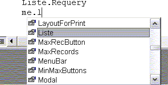

erstellt am: 24. Mai. 2007 10:11    Editieren oder löschen Sie diesen Beitrag!  <-- editieren / zitieren -->   Antwort mit Zitat in Fett Antwort mit kursivem Zitat    Unities abgeben: 1 Unity (wenig hilfreich, aber dennoch)2 Unities3 Unities4 Unities5 Unities6 Unities7 Unities8 Unities9 Unities10 Unities Nur für vh_harley 10 Unities + Antwort hilfreich
Hallo Volker,
Liste steht für den Namen deines Listenfeldes bzw. deines Combofeldes welches du in dein Formular eingefügt hast.
Im Entwurfsmodus kannst du den Namen des Steuerelementes unter Eigenschaften einstellen bzw. nachschauen.
Umganz sicher zu gehen kannst du bei der Eingabe erst das Parentobjekt (me) gefolgt von einem Punkt (me.) eingeben. Dann erscheint im Dropdownfeld der Name des Controls.
Viel Erfolg
