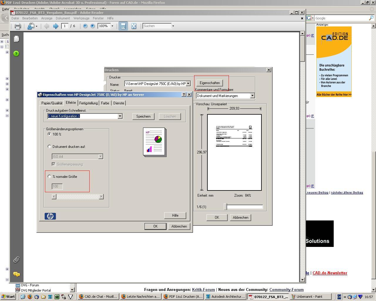

Servus Forumianer,
hab mal ein Problem.
Folegendes: Ich bekomme hin und wieder PDFs mit Zeichnungen zugeschickt.
Diese würde ich gerne 1zu1 Ausdrucken!
Geht aber nicht.(im Druckmenü auf 89% Zoom, kann es nicht ändern!)
Ausdrucken will ich (z.B. A3;A2;.....) auf einem Plotter HP DesignJet 450c (Adobe Reader 9)
Hoffe das mir jemand helfen kann.
Danke im vorraus.

schau mal, im Druckmenü unter Seitenanpassung; diese sollte auf "keine" gestellt sein, sonst will er den Plan in das voreinstellte Papierformat einpassen.
Grüße Karin

Hallo Karin,
habe ich gemacht und trotzdem schneidet er mir ein stücken von der Zeichnung ab.

schau mal im Druckmenü, unter den Eigenschaften des Druckers, da sollte irgendwo eine Prozentangabe möglich sein. Stelle da mal auf 100% (ist schwachsinnig, hat mir aber bislang immer geholfen).

Hallo Charlie,
in diesem Menü steht unten im Reiter Papiergröße 3 Punkte.
Keine Skallierung
In diese Seite einpassen
Skallieren um diesen Faktor
Ich habe gewählt: Keine Skallierung (und auch schon Skaliern mit diesem Faktor 100%) und trodzdem Skallierte er mir das auf 89%.

Wir reden beide über das, was ich angehängt habe?

Hallo Charlie,
bei mir sieht das Menü etwas anders aus, aber das ist es (glaube ich)!
Funktioniert trotzdem nicht!

Also, es gibt 2 Möglichkeiten.. du versuchst es mal mit einem anderen Programm, z.b. Foxit Reader, oder du postest die Datei mal. Oder noch ne 3. Variante, du versuchst es mal mit einem anderen Drucker...

Alle geposteten Ideen gefallen Dir ja nicht ;-)
Lad doch mal bitte Deine screenshots hoch, wo Du es einstellen willst, vielleicht bist Du nur auf nem falschen Reiter?
Oder lad die pdf mal hoch, vielleicht ist die irgendwie gesperrt? Kann ich mir zwar nur schwerlich vorstellen, aber wer weiß...

Hast Du bei Deinem Drucker wirklich sicher eine Blattgröße ausgewählt, die größer ist als Deine PDF-Datei??
Wie sieht die Vorschau aus?

Hallo Forum,
habe ein Tip von einem Freund bekommen der mir geraten hat die 9er Version zu löschen und die 8 Version zu installiern und siehe da es funktioniert.
Danke an alle!
