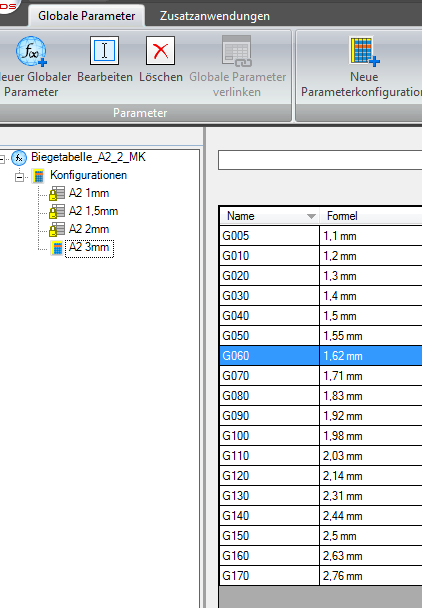

Problem ist nur das ich bei Geomagic nicht erkennen kann wo man
Biegeformeln oder Tabelln einstellen kann.
wenn das hier jemand weiss... immer her mit der INFo
Ich seh immer nur K-Faktor
Beste Grüsse Karsten

Hallo Karsten,
Tabellen kann man im Blechmodul nicht hinterlegen. Aber vielleicht hilft Dir dieser Beitrag ein Stück weiter.

erstellt am: 03. Dez. 2016 12:46    Editieren oder löschen Sie diesen Beitrag!  <-- editieren / zitieren -->   Antwort mit Zitat in Fett Antwort mit kursivem Zitat    Unities abgeben: 1 Unity (wenig hilfreich, aber dennoch)2 Unities3 Unities4 Unities5 Unities6 Unities7 Unities8 Unities9 Unities10 Unities Nur für dom78 10 Unities + Antwort hilfreich
Original erstellt von Riddy:

Hallo Micha, danke für deine Anregung,
ich benutze bei meinem Arbeitgeber Gemagic V18 oder 2015.1.1
ist das die akuelle Version ?
Ich hab mir das mal angegeguckt,
du machst globale Parameter und erstellst für jenden Biegewinkel einen Parameter (Abugswert) ? dann steuerst du die Blechdicke und Material über die Konfigurationen ? richtig ?
OK
Sorry das ich da hier so schreiben muss , das ist eine
Möglichkeit jedoch von professionellen Lösungen die in
SW und dem Erfinder existieren, Welten entfernt.
Wie auch immer, ich werde deine Version mal im Auge behalten und beim nächsten Blech ( bei dem sich der Aufwand lohnt ) das mal probieren.
Gruss Karsten
Hallo Karsten.
Nur fast richtig. Die Blechdicke regele ich im Beispiel über Konfigurationen; die Materialien über Dateien.
Der einzige Unterschied den ich hier zu den genannten Systemen (deren Unterscheidungsmerkmale zu GD bekannt und hier ausreichend oft diskutiert wurden) erkennen kann ist die manuelle - und damit Änderungen nicht automatisch folgende - Zuweisung der Parameter (Abzugswert) pro Biegung. Nimmt man die jedoch erst gegen Ende des Konstruktionsprozesses vor, ist diese Einschränkung m.E. zu vertreten, da Änderungen in diesem Stadium eher selten sind. Aber ich will Dich nicht überreden, sondern lediglich einen WA aufzeigen.
