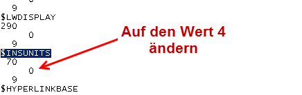

Hallo Peter,
ich dachte Du liest im Ami Forum mit?
Das, was Du beschreibst, bezieht sich auf Dateien ohne "Einheiten".
Wenn Du die Einheiten in der Anwendung, mit der Du Skizze erstellst, eindeutig festlegst und anschließend verwendest, werden diese Einheiten übernommen.
We are currently investigating the matter. The issue is with the way a unitless DXF file was being handled in Alibre Design 2012 vs Geomagic Design 2013. In Geomagic Design 2013 a unitless DXF is being set to inches as a base and then converted.
ex:
Alibre Design 2012
100 x 100 unitless = 100 x 100 mm, inch, meter etc.
100 x 100 unitless = 100 x 100 inch; 2540 x 2540 mm; 2.54 x 2.54 meters
Gruß Ralf

Peter,
In der Anwendung das mag sein.
Wichtig ist jedoch, dass beim Export mm festgelegt werden.
Du kannst die DXF Datei mit einem Texteditor öffnen und den Wert $INSUNITS von 0 (also einheitenlos)zum Beispiel auf den Wert 4 ändern und speichern.
Noch besser ist es, das Kopieren von "Skizzen" aus anderen Anwendungen, völlig zu unterlassen, denn es handelt sich nur um Liniensegmente, Punkte...
Lieber gleich richtig und sauber erstellen, als später über Datenschrott ärgern.
Gruß Ralf

Hallo Peter,
vielleicht liegt darin ja die Lösung.
