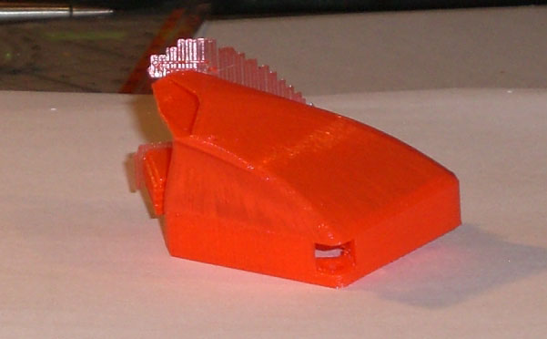

Hallo an alle,
ich habe mal wieder ein Problem. Dieses Mal mit einem Loft.
Von der Grundplatte soll ein dünnwandiger Körper in einer ovalen Öffnung enden. Das Problem, "vorne" und "hinten" muß eine unterschiedliche Austragung sein. Meine ersten Versuche waren: erst hinten einen Loft Körper erzeugen, dann vorne. Das klappte nicht sobald der vordere Teil an den bereits bestehenden stieß. Dann wollte ich einen halben vorderen Teil mit einem halben hinteren Teil machen und nach der Austragung die Skizze spiegeln. Das klappte nur zum Teil. Nun habe ich zwischen den beiden Teilen einen unregenmäßige Spalt.
Meine beiden vordringlichen Fragen: Was mache ich denn da verkehrt? und muß ich es mit einem Loft machen oder gibt es eine schönere Methode?
schon mal jetzt ein herzliches Dankeschön für eure Hilfe.

Hallo Barbara,
mit einem Loft kannst Du jegliche Geometrien verbinden, vorausgesetzt, sie schneiden sich nicht (nicht selbst und auch nicht andere). Das funktioniert entweder über mehrere Zwischenskizzen oder über Leitkurven.
Loft ist also - wenn ich Dein Problem richtig verstanden habe - das Mittel der Wahl.

Hallo Micha,
Dann habe ich ja schon mal das richtig Werkzeug gewählt
Ich habe als Leitkurve in einer 3D-Skizze eine Spline genommen. Das hat ja auch bei dem ersten Loft ganz gut geklappt. bei der Spiegelung wollte ich die Spline projezieren, das hat aber nicht geklappt. Kann ich eine Skizze, die bei einem Loft angewandt wird denn nicht mehr in eine neue Skizze projezieren?
Wenn ich den ersten Loft Körper unterdrücke, dann klappt es auch mit dem zweiten. Nur beide zusammen wollen nicht.  Oder es entsteht ein Spalt zwischen den beiden. Was mache ich denn da noch falsch?

Hallo Barbara,
ich blicke noch nicht ganz dahinter, was Du erreichen willst. Wenn ich das richtig verstanden habe, willst Du die Aussenkanten loften und in einem zweiten Schritt die Öffnungen?
Der Schlüssel bei Loft liegt oft darin, die richtigen und ausreichend Leitlinien zwischen den Skizzen zu "spannen".

Hallo Micha,
ich hatte als erste Skizze die Außenkanten erstellt und als zweite Skizze die obere Öffnung. Die beiden Skizzen habe ich mit einer Spline als Leitkurve verbunden.
mein erster Versuch war, die Außenkanten, die an der Außenseite der Wölbung liegen, in einer Skizze zu erstellen bis oben zur Öffnung. Das klappte sehr gut. Als ich jedoch die Außenkanten auf der innenliegenden Öffnungsseite loften wollte, klappte es nicht. (weil dieser zweite Loft an die Kanten des ersten stoßen würde? ).
Dann habe ich das ganze nicht in "vorne" und "hinten" geteilt, sondern diagonal um die Zweite Hälfte durch Spiegelung zu erzeugen. Ich konnte aber die Leitkurve nicht spiegeln. Also habe ich eine neue Spline erstellt. in der Skizze "dockt" diese zweite Spline auch an die erste an. Ich bin davon ausgegangen, daß der zweite Loft dann auch bündig an dem ersten liegt. Aber es bleibt ein unregelmäßiger Spalt zwischen den beiden Hälften. Ich weiß noch nicht, wo der Fehler ist. Für die beiden Splines habe ich je eine Ebene erstellt, die diagonal verläuft. Ich habe die zwar in einer 3D Skizze erstellt, aber sie müßten doch plan auf der Ebene liegen und die beiden Loft-Körper müßten sich doch dann nahtlos aneinander fügen.
Barbara

Hallo Barbara,
wieviele Ecken hat das Gehäuse unten und oben? Wieviele Ecken hat die Öffnung unten und wieviele oben?
Lies mal meine ersten Post. Ich habe nicht zufällig den Plural gewählt. Mit einer Leitkurve wird das nichts. Verbinde soviele Ecken miteinander, wie möglich und unterlasse Spiegeln, kopieren, projizieren. Das bringt nur Ärger.

Hallo Micha,
hatte es mit dem Plural wohl gelesen. Hatte aber nicht gedacht, daß ich für diesen Loft mehrere Leitkurven brauche. Wenn ich es richtig verstehe, muß ich doch für jede Leitkurve eine extra skizze anfertigen. Müssen diese Skizzen auch auf eigenen Ebenen liegen? Kann ich bei der Erstellung des Lofts bei "Leitkurve" mehrere Skizzen eingeben?

Hallo Barbara,
ja, zu jeder Leitkurve muss ein eigener Sketch existieren. Du kannst Sketche "wiederverwenden" indem Du den vorhandenen Sketch einfach nochmal auf einen "neuen Sketch" projizierst und so eine neue Projektion erhälst ("Haken bei Mit Ursprung verbinden" damit es assoziativ bleibt.). Das funktioniert mit 2D- und 3D-Sketchen.
Ja, man kann mehrere Leitlinien im Loft-Kontext verwenden, einfach hinzufügen.
Grundsätzlich müssen die Leitkurven-Sketche Anfang und Ende haben, dürfen sich nicht schneiden, wie Micha schon schrieb.
Wenn Du z.B. von einem Quadrat auf ein Sechseck loftest ist es sinnvoll Sechs Leitkurven zu haben. Du musst also das Quadrat nochmal mit zwei zusätzlichen "Eckpunkten", am besten die Mittelpunkte zweier Seiten, zu einem "Pseudo-Sechseck" machen.
Ich hoffe Dir hilft das weiter.

Hallo Timo,
danke für den Loft. Das heißt, ich bin schon auf dem richtigen Weg. An meinen Probedingern klappt es auch schon recht gut. Und sieht bei mir ähnlich aus wie bei dir, das baut auf
habe aber noch das Problem mit dem Projezieren in 3D Skizzen. da kann ich anklicken, was ich will, es wird einfach nicht projeziert  und dann verrate mir bitte, wie ich meine Dateien so laden kann, wie du deine geladen hast. Ich will das auch

kaum weiß man wie's geht, schon klappt es. War eine Superidee, mit dem shell
und wenn ich es jetzt mit dem Laden hinbekomme, könnt ihr euch das Ergebnis auch ansehen.
Allen ein ganz großes DANKESCHÖN

Hallo Volker,
mein Männe will sich selbständig machen. Dafür hat er einen 3D Drucker und braucht jetzt jemanden, der die Zeichnungen erstellt. Also versuche ich mich in das Programm reinzuarbeiten. Ich habe erst das Handbuch von Alibre durchgearbeitet. Da klappt das natürlich alles wunderbar. Danach wollte ich mich an Dinge wagen, die eben nicht Schritt für Schritt erklärt sind. Da habe ich mir einfach ein paar niedliche Teile genommen und versuche die jetzt nachzuzeichnen (soll fürs echte Leben üben ) Der Ernst des Lebens kommt erst noch. Aber lieber jetzt üben, als wenn es auch auf Zeit ankommt. Ich lese mir hier die Beiträge auch immer wieder durch, und was nicht beim ersten oder zweiten Mal verstanden wird, klappt aber irgendwann. Da ich nicht aus der Branche bin, bin ich ganz froh, das mir die Dinge auch ohne Fachbegriffe erklärt werden.
Barbara
