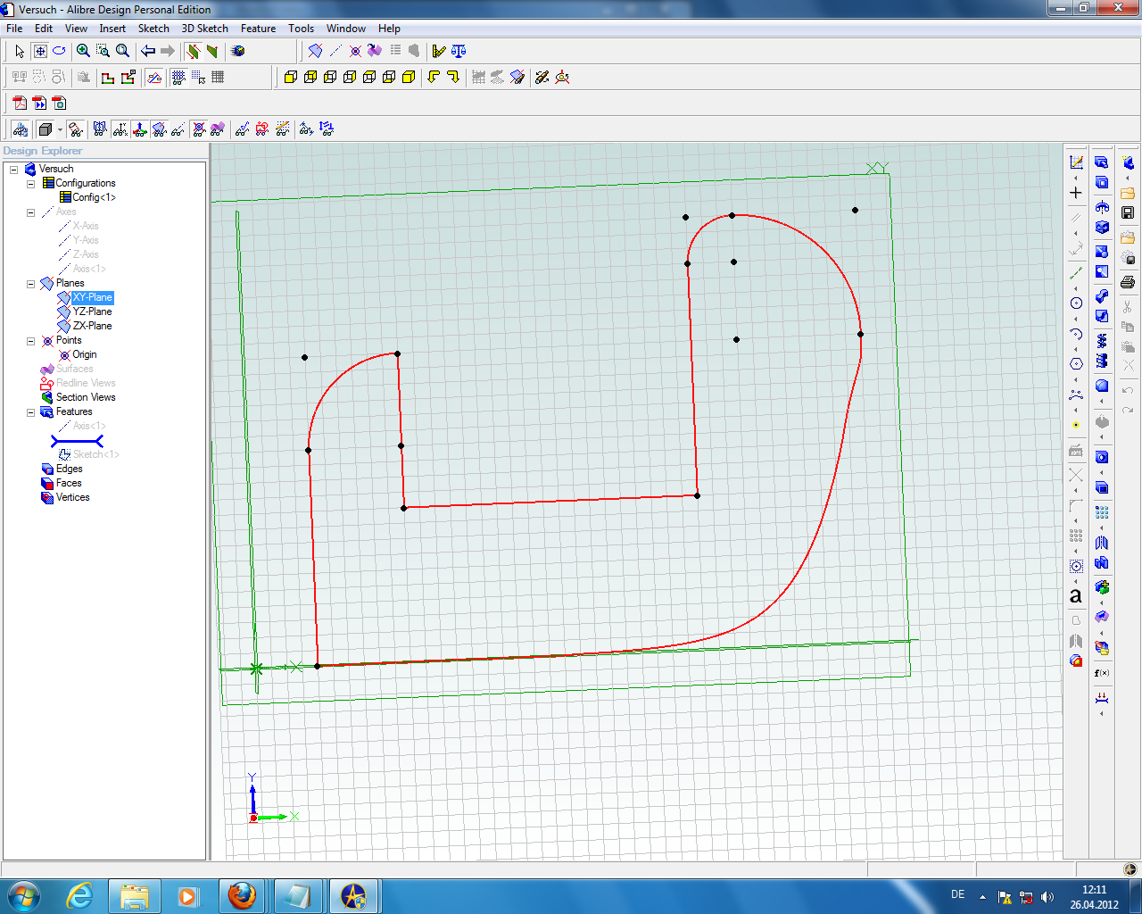

ich bin relativ unerfahren, was das Konstruieren mit CAD Programmen betrifft. Langsam beherrsche ich aber die gängigen Konstruktionen, stehe nun aber vor einem Problem. Ich möchte einen Rotationskörper erstellen, dessen eine Seite nach dem Rogowski Profil abgerundet ist. Somit also weder mit fillet noch mit chamfer zu bearbeiten ist.  f(x) = s/pi(pi/2 + exp(x*pi/s))
Als Datei habe ich angehängt, was ich im Moment habe. Die Fläche wird anschließend um die y-Achse rotiert, so dass sich eine Art doughnut ergibt - aber eben mit ein paar runden Ecken und Kanten mehr. Die Ecke rechts unten ist mehr schlecht als recht nun mit einzelnen Punkten abgerundet. Kann ich im Formeleditor die exakte Gleichung eingeben? Am Besten Punkte in y-Richtung im Bezug auf die x-Achse.
Ich wäre sehr dankbar für Hilfe!!

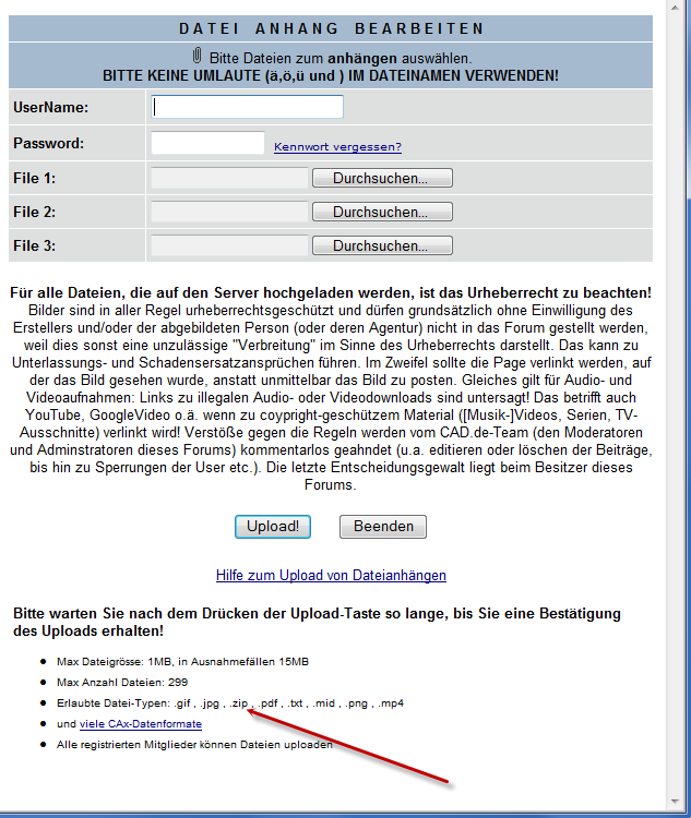

Ich kann meine .AD_PRT Datei hier leider nicht hochladen. In welchem Format müsste ich sie denn speichern, damit dies möglich ist und dennoch weiterhilft?
- 2D Skizzenpunkte einfügen -> Mit Parameter versehen (Bemaßen)
- B Spline durch 2D Skizzenpunkte
2D Skizzenpunkte und 3D Punkte über XYZ sind zwei unterschiedliche Funktionen. Für Deinen Anwendungsfall sind 2D Skizzenpunkte erforderlich.
Mögliche Formate >>>

Versuch.zip
Dankeschön. Das mit den Formaten habe ich übersehen. Nun erst mal meine CAD Zeichnung im Anhang. Vielen Dank!

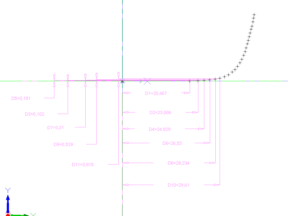

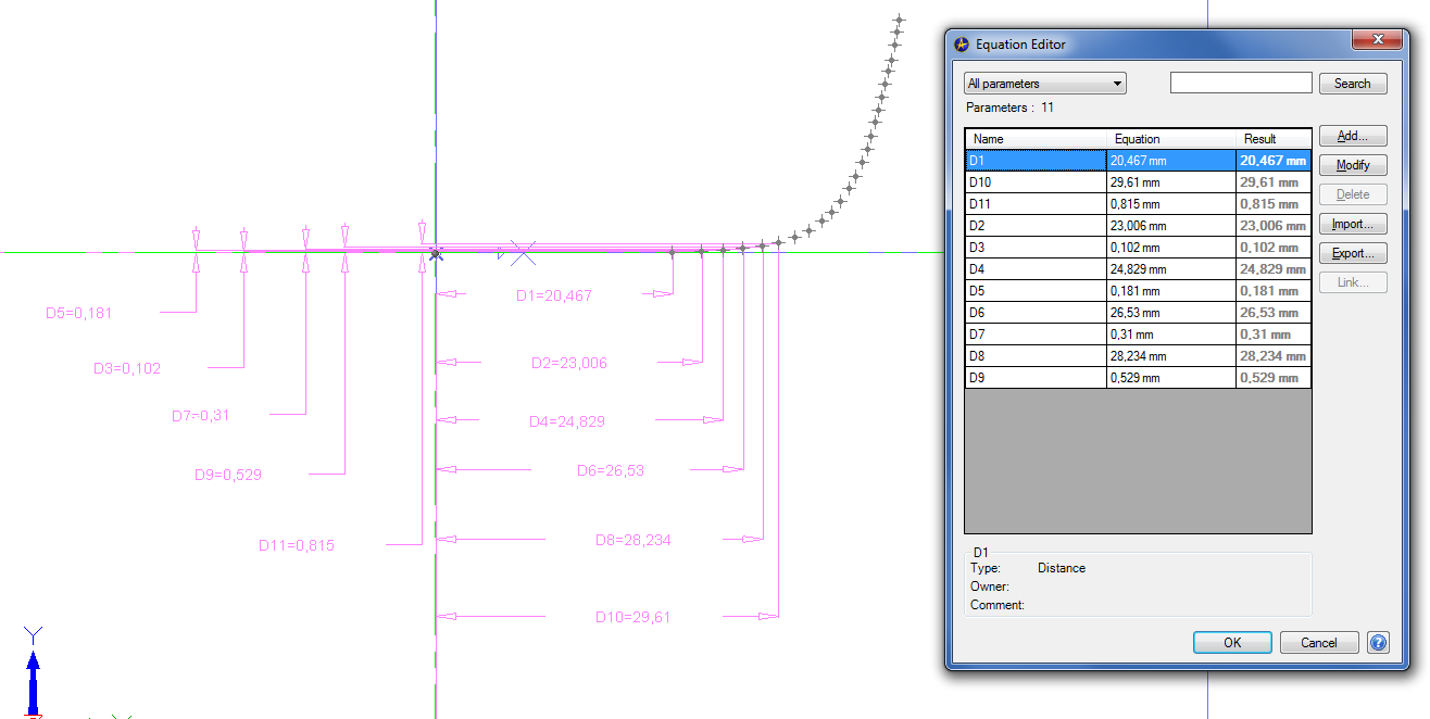

Wie oben beschrieben:
- 2D Skizzenpunkte mit den Formelwerten "Bemaßen"  >>> Screenshot
- Parameter werden im Gleichungseditor übernommen  >>> Screenshot
- B-Spline durch Skizzenpunkte
