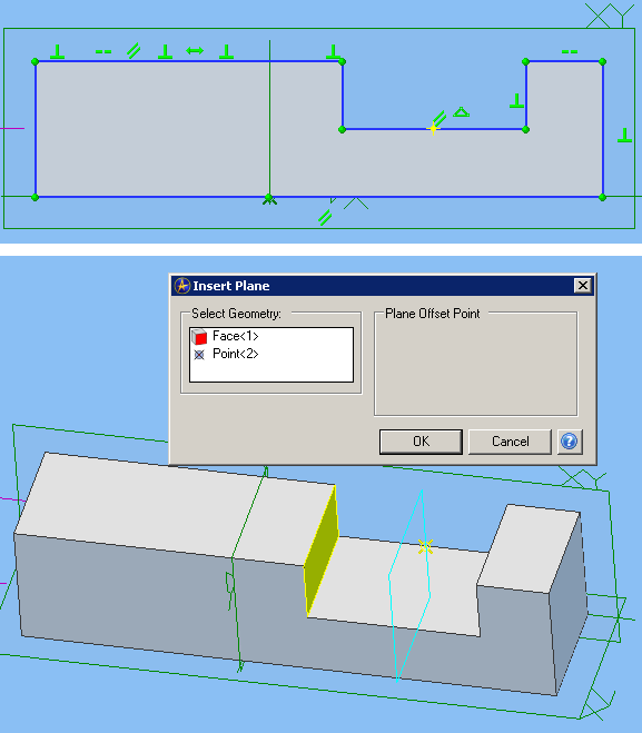

erstellt am: 02. Nov. 2011 20:54    Editieren oder löschen Sie diesen Beitrag!  <-- editieren / zitieren -->   Antwort mit Zitat in Fett Antwort mit kursivem Zitat    Unities abgeben: 1 Unity (wenig hilfreich, aber dennoch)2 Unities3 Unities4 Unities5 Unities6 Unities7 Unities8 Unities9 Unities10 Unities Nur für JoachimR 10 Unities + Antwort hilfreich
Original erstellt von JoachimR:
das GUI ist die normale Benutzeroberfläche.
Hallo Joachim,
da habe ich - trotz mehrfachem lesens - wohl auf dem Schlauch gestanden.
Anbei mein Lösungsvorschlag für eine zentrische Arbeitsebene zwischen zwei parallelen Flächen.
Gruß aus Leverkusen
Micha Knipp
seppsche
Sehen Sie sich das Profil von seppsche an!   Senden Sie eine Private Message an seppsche  Schreiben Sie einen Gästebucheintrag für seppsche
Beiträge: 173
Registriert: 12.07.2006
Win-XP, Athl.64-3k, 1GB RAM, Alibre V2012, TC V10+V12 prof
erstellt am: 03. Nov. 2011 11:00    Editieren oder löschen Sie diesen Beitrag!  <-- editieren / zitieren -->   Antwort mit Zitat in Fett Antwort mit kursivem Zitat    Unities abgeben: 1 Unity (wenig hilfreich, aber dennoch)2 Unities3 Unities4 Unities5 Unities6 Unities7 Unities8 Unities9 Unities10 Unities Nur für JoachimR 10 Unities + Antwort hilfreich
Hallo Joachim,
mir erscheint Deine Methode für eine zentrische Arbeitsebene reichlich umständlich.
Mein Vorschlag ist ein Punkt (oder Achse) in der Skizze, der per Constraint auf die Mitte der Linie gezwungen wird. Dann eine Ebene parallel zur Fläche auf Höhe des Punkts gesetzt und gut.
Gruß, Sepp

seppsche
Beiträge: 173
erstellt am: 03. Nov. 2011 12:18    Editieren oder löschen Sie diesen Beitrag!  <-- editieren / zitieren -->   Antwort mit Zitat in Fett Antwort mit kursivem Zitat    Unities abgeben: 1 Unity (wenig hilfreich, aber dennoch)2 Unities3 Unities4 Unities5 Unities6 Unities7 Unities8 Unities9 Unities10 Unities Nur für JoachimR 10 Unities + Antwort hilfreich
Hallo Micha,
sorry für die Verwechslung.
Ich frage mich ohnehin, ob bei dem kleinen Aufwand beim Erstellen zu Fuss, ein API-Makro die große Hilfe darstellt.
Da würde ich mich für das um den Nullpunkt zentrierte Rechteck schon eher begeistern können, weil ich das doch sehr regelmäßig brauche. Aber selbst da ist man mit entsprechender Hotkey-Unterstützung (siehe getrennter Thread) recht schnell zugange.
Gruß, Sepp
