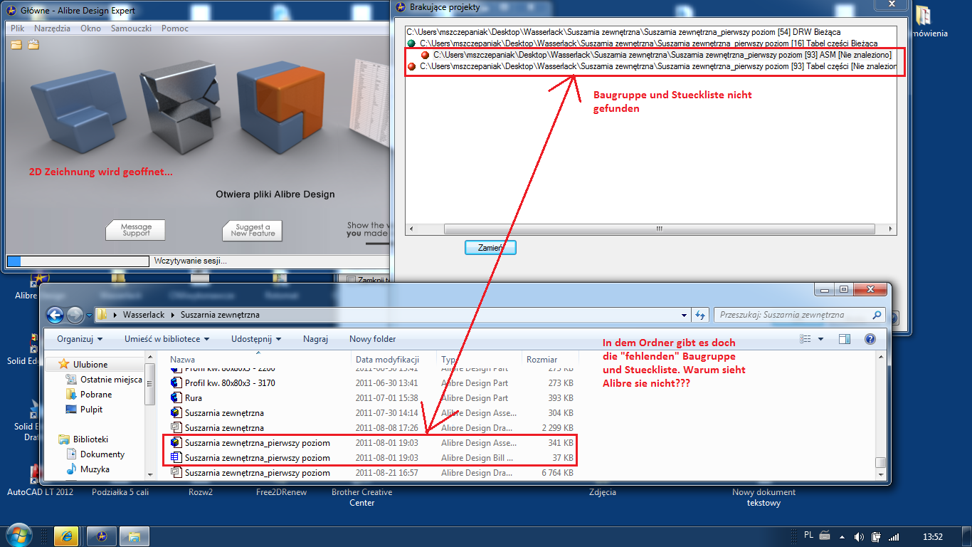

ich erstelle eine Beugrauppe, dann mache ich davon eine 2D-Zeichnung. Ich bereite die Zeichnung vor, fuege die Stueckliste ein,usw. Ich kann dann diese Zeichnung mehrmals oeffnen und editieren, ohne Probleme. Wenn ich aber diese Datei zum X-Mal zu oeffnen versuche, kommt ploetzlich die Fehlermeldung, dass der Pfad zum 3D Modell der Baugruppe nicht gefunden wurde. Ich habe aber vorher weder Pfad, noch den Namen dieser 3D-Datei geandert!Mehr noch: Das 3D-Modell gibt es in diesem Ordner und Alibre sieht es nicht (sieht Datei im Anhang).Warum sagt mir Alibre, dort gibt es diese Datei nicht?
Das Problem wiederholt sich auch bei anderen Baugruppen.
Das ist irritierend, wie oft kann man die Zeichnung neu erstellen.

Hallo Michal,
Du schreibst gar nichts zu Deiner Hardware. Ohne diese Info ists ein Stochern im Nebel.
Was passiert denn, wenn Du die gesuchte Datei mittels Doppelklick im Dateiexplorer startest?

es ist vieleicht keine Musterlösung, aber wenn du die benötigte 3D-Baugruppe öffnest und diese dann wieder abspeicherst, klappt es auch mit der Zeichnung wieder.
