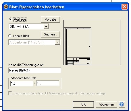

Leider kann ich an den Blatteinstellungen nichts ändern. Siehe Bild.

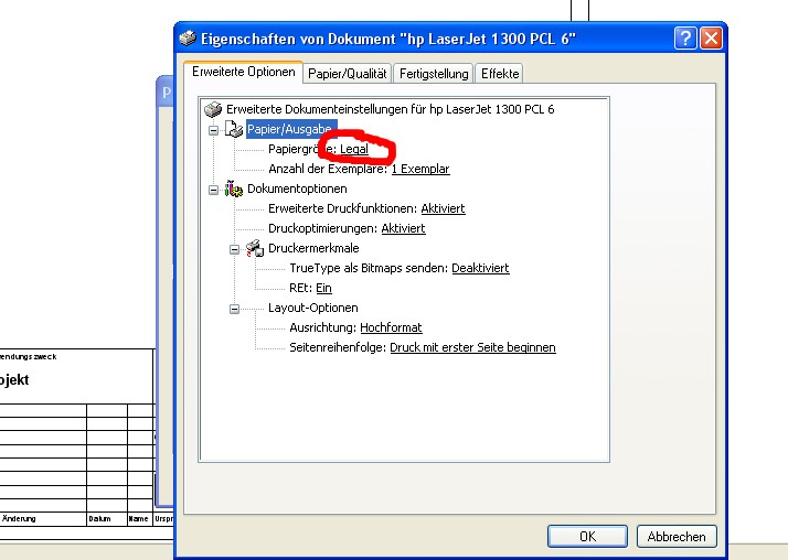

Ich habe noch ein Bild von den Druckereigenschaften angefügt. Dort steht "Legal" drin (nicht "Letter"), wenn ich diese über Alibre öffne. Hier sollte jedoch DIN A4 eingestellt sein. Das stelle ich jedes mal, wenn ich eine Seite Ausdrucke um. In den Druckereigenschaften über Windows steht dort auch DIN A4.
Ich habe mir auch noch mal die ursprüngliche Vorlage angesehen. Dost ist auch DIN A4 eingestellt gewesen. Ich habe nur den Kopf etwas verändert.
Wie kann ich das ändern?

Natürlich kannst Du die Blatteigenschaften ändern - sofern die Datei nicht schreibgeschützt ist. Aber dazu mußt Du die Vorlage öffnen. Dein Screenshot zeigt eine Zeichnungsableitung und dort hast Du kein DIN-Format, sondern "A Querformat 11x8,5" = Letter  eingestellt.

Ich habe es mit diversen Einstellungen versucht. Jedoch ohne Erfolg.
Dann habe ich mir die Seite genauer angesehen und festgestellt, dass in der Vorlage das Datenfeld "19 - Revision" über das Blatt hinausgeht (siehe Bild). Die Seiteneinstellung beim Drucker wird automatisch erkannt und dadurch immer wieder auf "Legal" gestellt. Ich habe das Feld jetzt verschoben und siehe da die Einstellung bleibt auf A4.
Noch ein Hinweis:
Das Feld "19 - Revision" ist bei mir eigentlich nur eine 2-stellig Zahl nach der Erzeugung einer 2D-Ableitung. Die passt dann auch in das Feld und steht nicht darüber. Das hatte aber keine Auswirkung auf die Seiteneinstellungen. Massgeblich ist wahrscheinlich der Feld-Name in der Vorlage und nicht der spätere Inhalt.

Jetzt weißt Du auch, wofür der blaue Rahmen gut ist
