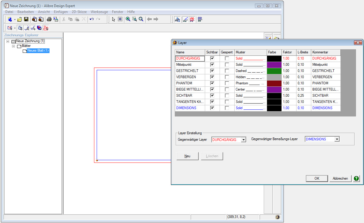

Hallo Leute
da ich erst seit kurzem mit AD arbeite, habe ich mich schon für V11 mit M-Files entschieden.
Bin nun an den Einstellungen und Vorlagen. Habe heute versucht alle Linienstärken richtig zu definieren und auf der ersten Zeichnung hats auch gut ausgesehen.  Nach dem Schliessen (von AD) und nachfolgendem Erstellen einer neuen Zeichnung (mit meiner Vorlage), werden die Linientypen und -stärken nicht korrekt wiedergegeben (Sicht und Druck!) Hauptkanten sind wieder dünn; verdeckte Kanten sind "solid", usw.
könnten Probleme daher kommen, dass ich die doppelte Layerzahl habe (deu und eng)
(kommt daher, weil "leeres Blatt" = Layer deu und "standard-vorlage" = Layer eng)
sollte ich versuchen diese Verdoppelung zu vermeiden?
Danke im Voraus

Hallo Simon,
Willkommen hier im Alibre Brett
2D Zeichnungsvorlage erstellen:
- Mit einem Klick auf den Button "Eine 2D Zeichnungsableitung erstellen"
- Das Dialogfenster für den neuen "Objektnamen" mit Return/Enter ...
- "Leeres Blatt" auswählen
- "Benutzerdefiniert" auswählen und die Breite und Höhe angeben
- Breite und Höhe eingeben (Blattgröße)
- Haken bei "Zeichnungsblatt ohne 3D Ableitung für neue 2D Zeichnungsvorlage" setzen
- OK
- Blauer Begrenzungsrahmen wird angezeigt
- Rechte Maustaste innerhalb dieses blauen Rahmen und "Skizze für Änderungen im BLATT aktivieren"
- Roter Rahmen, um den blauen Rahmen wird angezeigt
- Datei-> Eigenschaften ->.....hier werden alle Eigenschaften der Blattvorlage definiert.
- Bei der Größe des Zeichnungsrahmens > umlaufend 7,5 mm für Druckrand beachten!
Spezielle Eigenschaften für die Bemaßungen findest Du unter "Werkzeuge" und
die Vergabe der Felder findest Du unter 2D Skizze -> Schriftfeld....
Schriftfeld:
Du kannst an dieser Stelle entscheiden, ob die vordefinierten Alibre Felder übernommen/eingefügt werden oder
ob Du die erweiterten Eigenschaften von M-Files nutzen möchtest.
Logo
- als "Bild" einfügen, findest Du unter Einfügen -> Bild.
Wichtig, die Vorlage muss aktiv bleiben, während die Eigenschaften dieser Vorlage vergeben werden.
Schriftkopf für das eigentliche Schriftfeld mehrfach verwenden:
- Das Schriftfeld/Zeichnungskopf erstellen und als 2D Symbol speichern.
- Ein Symbol kann nur Striche/Linien enthalten.
Meine Empfehlung:
Schriftfeld/Zeichnungskopf auf leerem Blatt erstellen und als Symbol speichern incl. Layer ....
Außenkontur/Rahmen der Vorlage zeichnen, Layer festlegen und das 2D Symbol einfügen.
Eigenschaften festlegen wie z.B. Pfeilgröße,
"Section" durch "Schnitt" ersetzen, Schriftart und Größe, Farbe....
Felder mit Namen versehen und die Eigenschaften zuordnen.
Auch hier kann die Schriftart ...in der Vorlage festgelegt werden.
Vorlage mit einem eigenen Namen versehen und speichern
Sicher es wird nicht in 10 Minuten erledigt sein, aber besser als temporäre Änderungen von "Schnell & Murks".
Übrigens ist es völlig egal, wo Du Deine Vorlagen speicherst, wenn Du später Deine eigenen Vorlagen aufrufen möchtest;
kannst Du diese auch in einem eigenen Ordner ablegen.
Bei der ersten Vorlagen-Auswahl auf "Suchen" klicken und Deinen Ordner mit der Zeichnungsvorlage auswählen.
Windows merkt sich das und es bleibt per Default bei diese Auswahl bestehen.
Solltest Du später doch eine schrottige ANSY Vorlage       benötigen,
kannst Du mit einem Klick auf "Standard" die Vorauswahl wieder in das Stammverzeichnis umschalten.(Auch das "merkt" sich Windows)
Vorhandene "Vorlagen" kann man bearbeiten, indem man diese z.B. aus ACAD als *.dxf importiert,
speichert und jetzt mit der rechten Maustaste auf den Rahmen klicken und "Symbol explodieren" auswählt.
Wichtig auch hier-> Mit der rechten Maustaste erneut" Skizze für Änderungen im Blatt aktivieren" und alle  Eigenschaften definieren.
Persönlich würde ich keine Vorlagen übernehmen, bearbeiten...
Besser ist: Lieber einmal richtig, als mehrmals nur murksen,
wir leben ja schließlich in Deutschland und nicht auf einer Farm und treiben nebenbei noch Rinder
Beste Grüße
Ralf
PS: Die englische Layerbezeichnung siehst Du nur wenn Du eine englische Vorlage übernehmen willst, die mit englischen Layerbezeichnungen erstellt wurde.
Wenn Du jetzt deutsche Layrnamen in einer neuen Vorlage verwendest und die Vorlage weitergibst...hat derjenige der diese Vorlage übernehmen will auch die deutschen Layernamen....

Hallo Ralf
1000 Dank für die schnelle Hilfe.
Habe mich beim erstenmal fast an deine Anleitung gehalten.
(Symbol für Zeichnungskopf, usw.)
Nun sind die Einstellungen der Layer (eng und deu) schon richtig, nur werden sie falsch dargestellt und gedruckt.
ich muss das nochmals durcharbeiten, dann sollten ja eigentlich keine eng-Layer auftauchen!? (kann zZ. nicht überprüfen was ich verbockt habe; bin nicht bei der Arbeit -->  )
werde am Montag die Symbole nochmals in neue leere Blätter einfügen, dann müsste es schon gehen.
PS: dein Motto ist schon richtig, zählt auch für uns Schweizer!

Hallo Claus,
die 2D Darstellung ist (noch) nicht "WYSIWYG".
Die "Druckvorschau" zeigt schon mehr, ist aber auch noch aus der Sparte "Oldies"...
Wenn die Linien beim Ausdruck nicht richtig dargestellt werden:
Überprüfe bitte Deine Layer nocheinmal, vermutlich wurden nicht alle Linien zugeordnet.
Layer in deu. und eng. werden nicht bei einer neuen 2D Vorlage angezeigt,
nur wenn Layer aus einer anderen/eng. Anwendung übernommen werden, wie im Anhang "DIMENSIONS".
wenn es Dich stört, einfach in das Feld klicken und umbenennen.
Oder wie oben erklärt, in der Vorlage neue und eigene Layernamen vergeben.
Beste Grüße
Ralf
