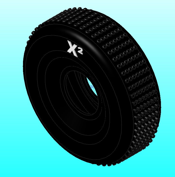

Habe mir die Alibre V12 Testversion besorgt um mich mal etwas weiterbilden zu können. Habe mal angefangen Felgen und Reifen für ein Modellauto im Maßstab 1:6 mit Alibre zu erstellen. Die Felgen hab ich soweit ganz gut hinbekommen für das das ich keine Ahnung habe. Der Rillenreifen für vorne hat auch geklappt. Der Hinterreifen jedoch sollte Noppen besitzen und eine leichte Wölbung am Umfang damit er nicht nur an den Reifenflanken abgenutzt wird (wär aber keine Pflicht, könnte man auch durch die Einlagen erreichen). Eine seitliche Beschriftung die etwas hervorsteht wäre auch toll, weis aber nicht wie das geht.
Habe die "Noppe" in ner sepperaten Datei gespeichert und probiert einen Verbundkörper zu erstellen, weis nicht ob das so richtig ist. Funktioniert hats nicht da ich die "Noppe" nicht wirklich "befestigen" konnte.

Hallo Timo,
ich hoffe, ich habe Dich richtig verstanden. So in etwa?

Abend,
So in etwa, genau. Die Schrift hätte ich gern nur an den Rändern hervorgehoben. Hab aber nur ein Rechteckiges Textfeld hinbekommen womit ich mich damit nicht weiter befasst habe  .
Die Noppen sind wichtiger.

Hallo Timo,
da gibt es verschiedene Wege. Ich habe in diesem Fall einen recht einfachen gewählt. Schau Dir die Dateien mal an (die txt in zip umbenennen und auspacken). Solltest Du Fragen haben, melde Dich wieder.

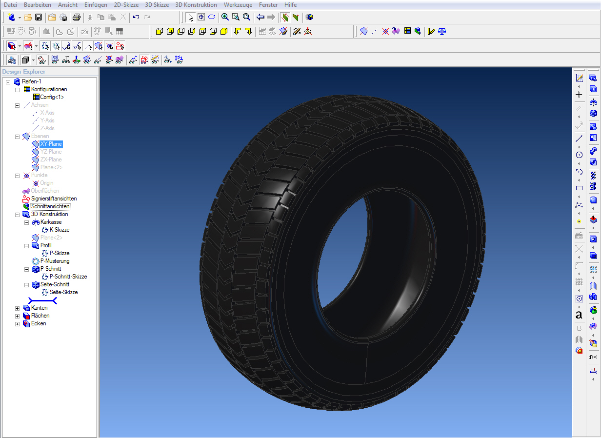

Reifen-1.txt
Hier eine deutlich aufwändigere Lösung, die mir von einem freundlichen Supporter zur Verfügung gestellt wurde

Original erstellt von Micha Knipp:
Hallo Timo,
Ja leicht ist wohl immernoch zu schwer für mich  . Sieht bei mir zwar ähnlich aus, Eine Datei mit Slick die andere mit dem Noppen den ich um den Reifen kopieren wollte. So ähnlich wie bei dir sollte das mal aussehen. Aber ich hänge nach wie vor noch an dem Problem fest wie ich die Noppe an dem Reifenumfang befestigt bekommen soll  . Hab da schon mehrere Stunden probiert, aber weis leider nicht wie.

Wieso schaust Du Dir nicht einfach  meine Baugruppe an? Dann siehst Du doch, wie ich es gemacht habe.
