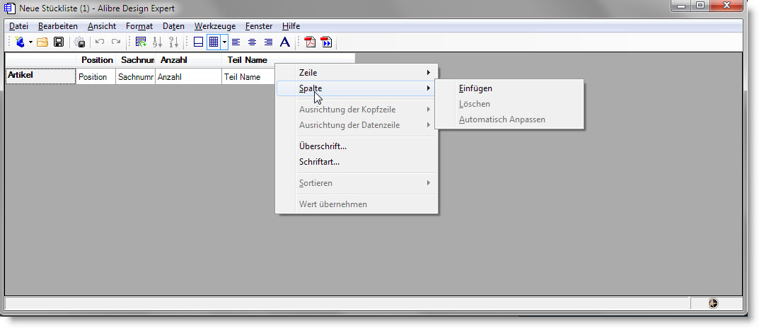

Hallo Forum,
seit einigen Tagen besitze ich Alibre 12.1 Pro.
Inzwischen sind da ein paar Fragen zusammen gekommen - vielleicht kann sie mir jemand beantworten.
Wie kann man eine Schnittlinie (Schnitt-Ansicht) präzise verschieben?
(diese Linie kann bei der Erzeugung mit Constraints versehen werden, diese werden beim Editieren aber nicht mehr angezeigt). Wenn die Pfeile zu eng sind kann man die Endpunkte verschieben - Shift-Taste gedrückt halten, damit die Linie nicht schief wird (schiefe Linie: die Maße in der Schnitt-Ansicht sind dann weg)
Kann man im Assembly eine Komponente ersetzen bzw. Teil durch Baugruppe ersetzen? Wie?
Wie läßt sich die Stückliste konfigurieren?
Es werden immer die englischen Spaltenbezeichnungen angezeigt.
Kann man die Spalten-Anzahl + Inhalt dauerhaft ändern?
Wie kann man es Einrichten, damit im Assembly die Unterbaugruppen in der Stückliste erscheinen (anstelle deren Einzelteile)?
Ich habe mir jetzt damit beholfen, daß ich eine Tabelle eingefügt habe. Allerdings hat der Speicherort der Baugruppen nicht gestimmt und beim nächsten Aufruf kam ein Übersichtsfenster in dem man die Zuordnungen korrigieren konnte. Jetzt werden in der ZSB-Zeichnung die Positionsnummern rot angezeigt (verlorene Assoziativität), aber ich kann sie nicht neu anhängen oder ersetzen, weil der Knopf dafür ausgegraut ist.
Wie kann man die Assoziativität wieder herstellen?
Wie erstelle ich eine benutzerdefinierte Zeichnungs-Ansicht?
Kann jemand ein Excel-Blatt einstellen in dem eine Baugruppe über Parameter gesteuert wird?
Gibt es Konfigurations-Dateien? Wie kommt man da dran?
Danke schon mal im Voraus.

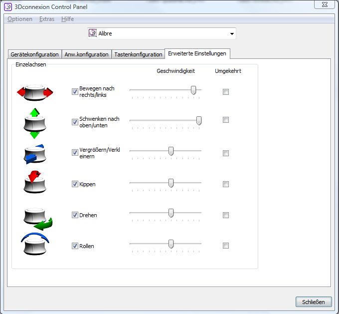

Man darf sicher auch mehr als eine Frage stellen. Auch die, ob das Sinn macht. Das Forum ist auch zum Stöbern da und da macht eine solche Häufung von Fragen wenig Sinn, weil einzelne Beiträge zu unübersichtlich werden.
Zu Deiner letzten Frage habe ich hier ein Screenshot drangehängt. Ich kenne zwar keine Spacemaus, aber im Control Panel für meinen Spacenavigator kann man das Verschieben einstellen.

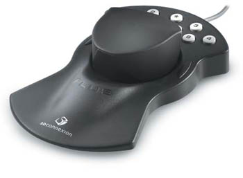

Ich arbeite - wie Du vielleicht an meiner Signatur (oder wie heist das in dem grauen Feld links vom Beitrag) gesehen hast - beruflich mit anderen CAD-Systemen.
Daher weiß ich schon wie so ein Teil funktioniert bzw. eingestellt wird.
Nur in Alibre habe ich das Problem, daß sich das Teil nicht schieben läßt (insbesondere in der Zeichnung sehr hinderlich).
Die Spacemause ist so ein 3D-Gerät von 3Dconnexion - ich hab mal ein Bild angehängt.

erstellt am: 06. Sep. 2010 19:29    Editieren oder löschen Sie diesen Beitrag!  <-- editieren / zitieren -->   Antwort mit Zitat in Fett Antwort mit kursivem Zitat    Unities abgeben: 1 Unity (wenig hilfreich, aber dennoch)2 Unities3 Unities4 Unities5 Unities6 Unities7 Unities8 Unities9 Unities10 Unities Nur für w_joerg 10 Unities + Antwort hilfreich
geht
geht
geht
geht
Gruß aus Leverkusen
Micha Knipp
Ralf Schrödter
Konstruktion & Support
Beiträge: 2296
Registriert: 17.02.2006
-> Windows 11- 64 bit
-> i9 / Nvidia RTX
-> Alibre-Design V28.1.1
-> Moi3D V4
-> KeyShot V13
erstellt am: 06. Sep. 2010 19:30    Editieren oder löschen Sie diesen Beitrag!  <-- editieren / zitieren -->   Antwort mit Zitat in Fett Antwort mit kursivem Zitat    Unities abgeben: 1 Unity (wenig hilfreich, aber dennoch)2 Unities3 Unities4 Unities5 Unities6 Unities7 Unities8 Unities9 Unities10 Unities Nur für w_joerg 10 Unities + Antwort hilfreich

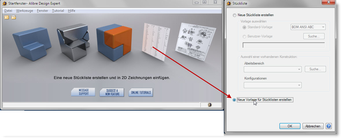

Stücklisten Vorlage
Startfenster -> Neue Stückliste...-> Neue Vorlage für Stücklisten erstellen
www.alibre.info
Ralf Schrödter
Beiträge: 2296
-> i9 / Nvidia RTX
-> Moi3D V4
-> KeyShot V13
erstellt am: 06. Sep. 2010 19:33    Editieren oder löschen Sie diesen Beitrag!  <-- editieren / zitieren -->   Antwort mit Zitat in Fett Antwort mit kursivem Zitat    Unities abgeben: 1 Unity (wenig hilfreich, aber dennoch)2 Unities3 Unities4 Unities5 Unities6 Unities7 Unities8 Unities9 Unities10 Unities Nur für w_joerg 10 Unities + Antwort hilfreich

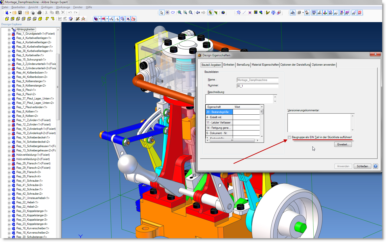

UBG als ein Teil
Baugruppe -> Datei -> Design Eigenschaften -> Baugruppe als EIN Teil in der Stückliste aufführen
www.alibre.info

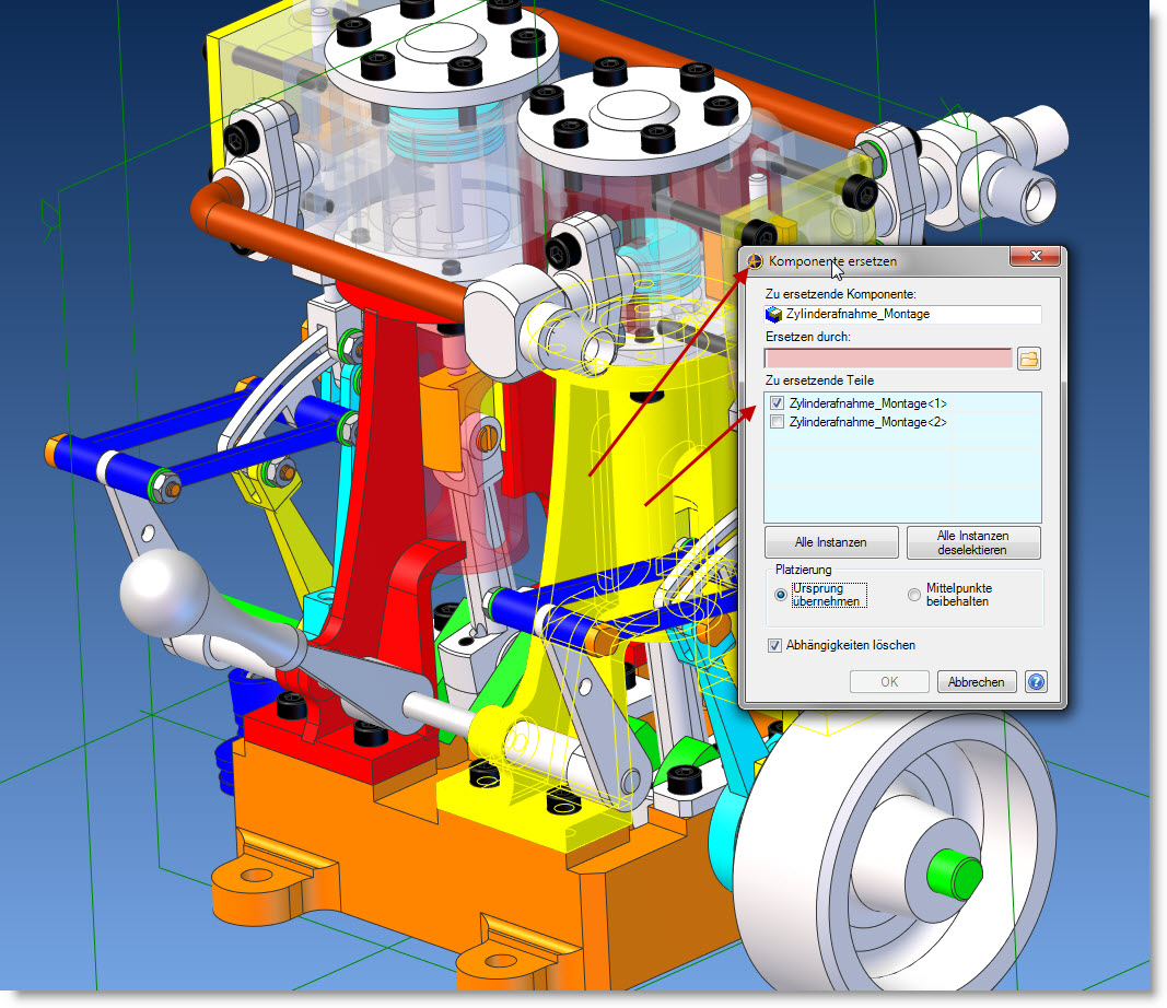

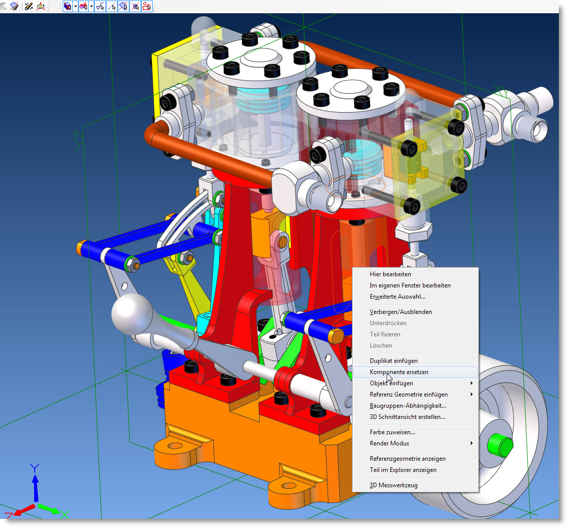

erstellt am: 06. Sep. 2010 19:38    Editieren oder löschen Sie diesen Beitrag!  <-- editieren / zitieren -->   Antwort mit Zitat in Fett Antwort mit kursivem Zitat    Unities abgeben: 1 Unity (wenig hilfreich, aber dennoch)2 Unities3 Unities4 Unities5 Unities6 Unities7 Unities8 Unities9 Unities10 Unities Nur für w_joerg 10 Unities + Antwort hilfreich
Oder mit der neuen Version 2011
Komponente ersetzen.
