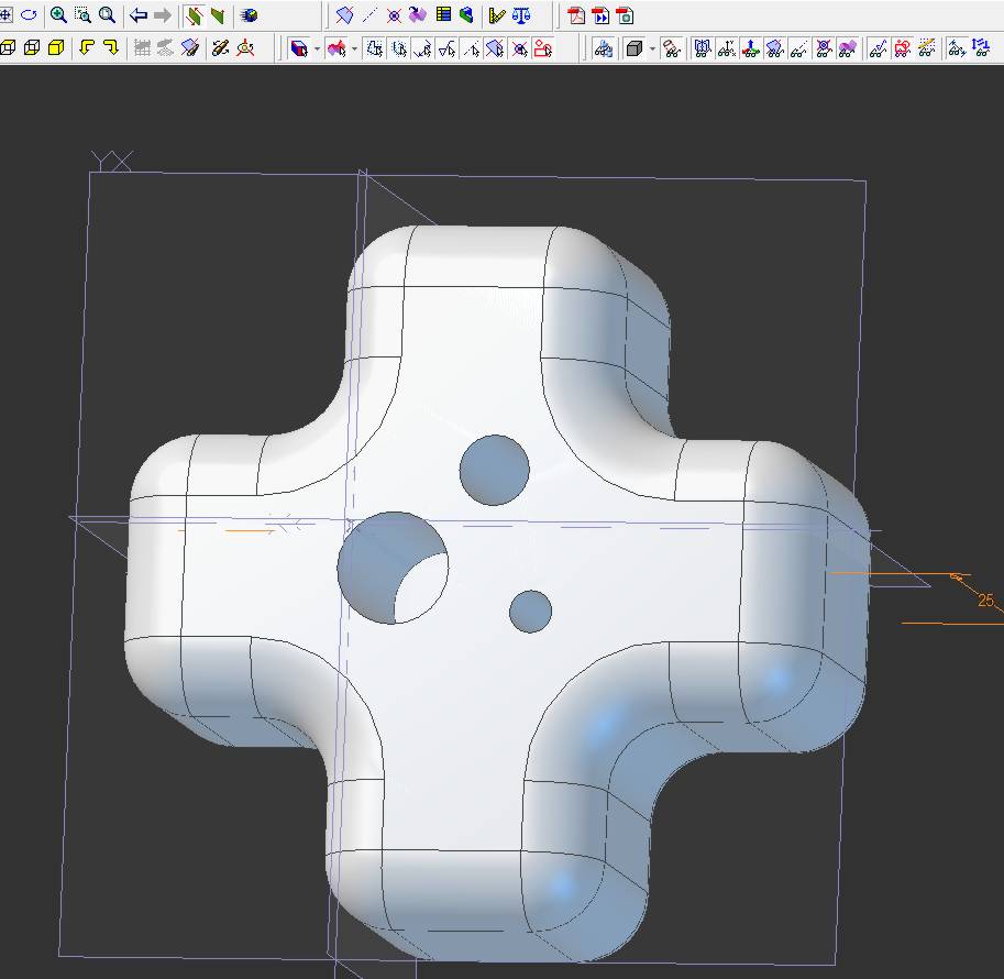

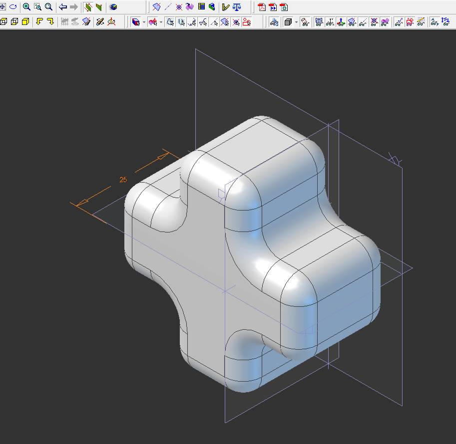

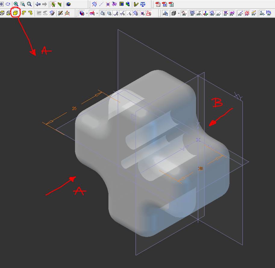

erstellt am: 15. Mrz. 2010 08:28    Editieren oder löschen Sie diesen Beitrag!  <-- editieren / zitieren -->   Antwort mit Zitat in Fett Antwort mit kursivem Zitat    Unities abgeben: 1 Unity (wenig hilfreich, aber dennoch)2 Unities3 Unities4 Unities5 Unities6 Unities7 Unities8 Unities9 Unities10 Unities
hallo zusammen,
war leider verhindert.
hier also mein kleines problem in bildern dargestellt:
bild 1: mein bauteil ist dargestellt
bild 2: klicke ich auf das rot eingerahmte symbol, springt mein bauteil auf die arbeitsebene, nach der ich zu beginn der konstruktion
        befragt wurde. sichtbar ist jedoch, dass ich genau auf der anderen seite konstruiert habe...siehe bild 3.
bild 3: blick auf die konstruktion, jedoch nicht auf der arbeitsebene.
die konstruktion soll so bleiben, jedoch möchte ich nun, dass mir die fläche mit den bohrungen angezeigt wird, sobald ich auf dieses isometriesymbol gehe. das muss doch ganz leicht zu ändern sein...
lieber gruß, franzi

erstellt am: 19. Mrz. 2010 18:31    Editieren oder löschen Sie diesen Beitrag!  <-- editieren / zitieren -->   Antwort mit Zitat in Fett Antwort mit kursivem Zitat    Unities abgeben: 1 Unity (wenig hilfreich, aber dennoch)2 Unities3 Unities4 Unities5 Unities6 Unities7 Unities8 Unities9 Unities10 Unities Nur für tochterherz 10 Unities + Antwort hilfreich
Original erstellt von tochterherz:
Mir ist da in Alibre kein Weg bekannt. Die drei Bohrungen hast Du aber schneller neu modelliert, als Du diesen Beitrag geschrieben hast.
Sollte es doch mal etwas aufwendiger sein, hilft einfach nur erhöhte Konzentration.

Du hast Dir mit Deinen Fragestellungen keinen Gefallen getan...
Wenn ich Dich richtig verstanden habe, möchtest Du eine neue Ansicht definieren, diese Ansicht soll (in Deinem Beispiel) die 3 Bohrungen als Frontansicht zeigen.
War/ist das Deine Frage?
Dann wurde diese bereits mehrfach beantwortet: Man kann problemlos neue Ansichten auf die gewünschte/neue Ebenen/Arbeitsebenen erstellen.
Gruß Ralf

erstellt am: 23. Mrz. 2010 08:23    Editieren oder löschen Sie diesen Beitrag!  <-- editieren / zitieren -->   Antwort mit Zitat in Fett Antwort mit kursivem Zitat    Unities abgeben: 1 Unity (wenig hilfreich, aber dennoch)2 Unities3 Unities4 Unities5 Unities6 Unities7 Unities8 Unities9 Unities10 Unities
ja, das ist meine frage.
dass ich problemlos eine neue ansicht auf einer beliebigen ebene erstellen kann, ist mir bekannt. ich will aber nichts neu erstellen, sondern das bereits konstruierte auf einer versehentlich falsch gewählten ebene zur hauptansicht machen, auf die das bild sofort schaltet, sobald man "isometrische ansicht" anklickt.
in diesem fall ist die "ansicht der frontseite XY" die hauptansicht in der isometrischen darstellung und die "ansicht der rückseite YX" jedoch die ebene auf der ich konstruierte. meine bereits erstellte konstruktion soll nun zur "frontseite" werden, ohne dass ich mal "schnell alles neu zeichne. zumal dieses bauteil nur ein beispiel ist, um mein problem darzustellen...für den fall, dass das mal komplexere teile betrifft.
gruß, franzi

erstellt am: 24. Mrz. 2010 12:57    Editieren oder löschen Sie diesen Beitrag!  <-- editieren / zitieren -->   Antwort mit Zitat in Fett Antwort mit kursivem Zitat    Unities abgeben: 1 Unity (wenig hilfreich, aber dennoch)2 Unities3 Unities4 Unities5 Unities6 Unities7 Unities8 Unities9 Unities10 Unities Nur für tochterherz 10 Unities + Antwort hilfreich
wenn die Bohrungen mit dem BohrungsAssistenten erstelt wurde,
dann kann man doch da auch die Fläche und die Richtung der Bohrung ändern.
Allerdings werden sobald man eine neue Fläche anwählt neue Bohrungen erstellt
und die alten Bezüge und Bohrungspunkte werden gelöscht.
Andreas
gruß, franzi

Ich würde sagen, sie will einfach nur die Skizzenebene oder Skizzenfläche tauschen
z.B. von Ebene XY auf Ebene XZ oder von Fläche 1 auf 2
Geht aber mit Alibre nicht, da hilft nur auf der "Richtigen" Ebene/Fläche die Skizze neu machen.
