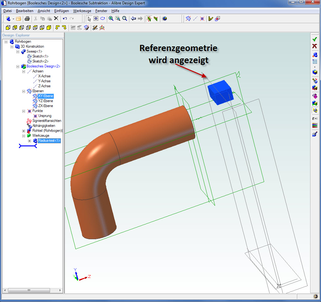

ich habe gesehen das es schon einen Beitrag gibt, aber ich habe keine Lösung für mein Problem gefunden.
Ich möchte eine Schnittmenge erstellen. Es gelingt mir aber nicht das Teil auszurichten da man die Referenzgeometrie nicht einblenden kann. Damit wäre es kein Problem. Leider hat mein Teil keine Kanten die ich einfach verwenden kann. Wie bekomme ich eine Referenzgeometrie angezeigt für die Abhängigkeit?
Ich verwende V12.1 Pro

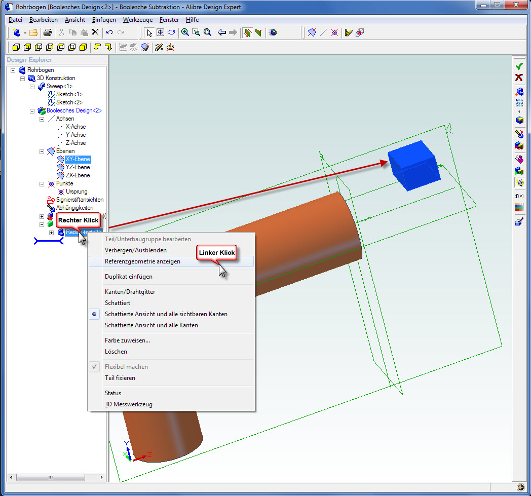

Hallo Werner,
Schau mal im Anhang ->>>
Ich hoffe das beantwortet Deine Frage.
Zusätzlich kannst Du an jeder beliebigen Position: Ebenen, Achsen und 3D Punkte erstellen.
Gruß Ralf

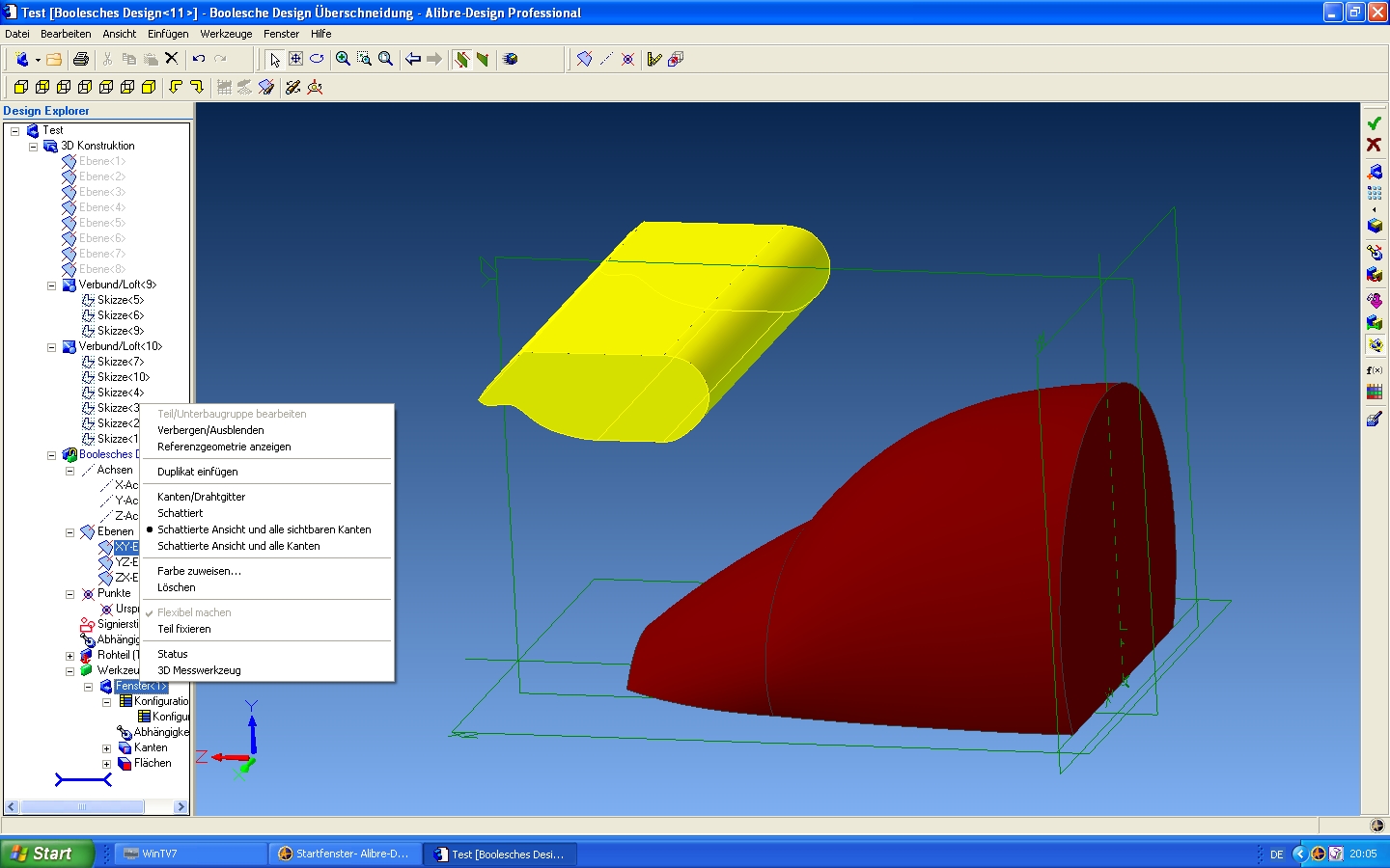

Danke Ralf,
leider nicht.
ich habe das gelbe Teil zum Nullpunkt ausgerichtet. Ich möchte jetzt den Nullpunkt vom gelben und roten Teil ausrichten. Leider sehe ich die Referenzgeometrie vom gelben Teil nicht. Oder was mache ich falsch?

Sorry. Ich war blind
Geht alles
