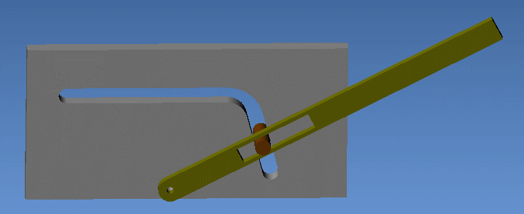

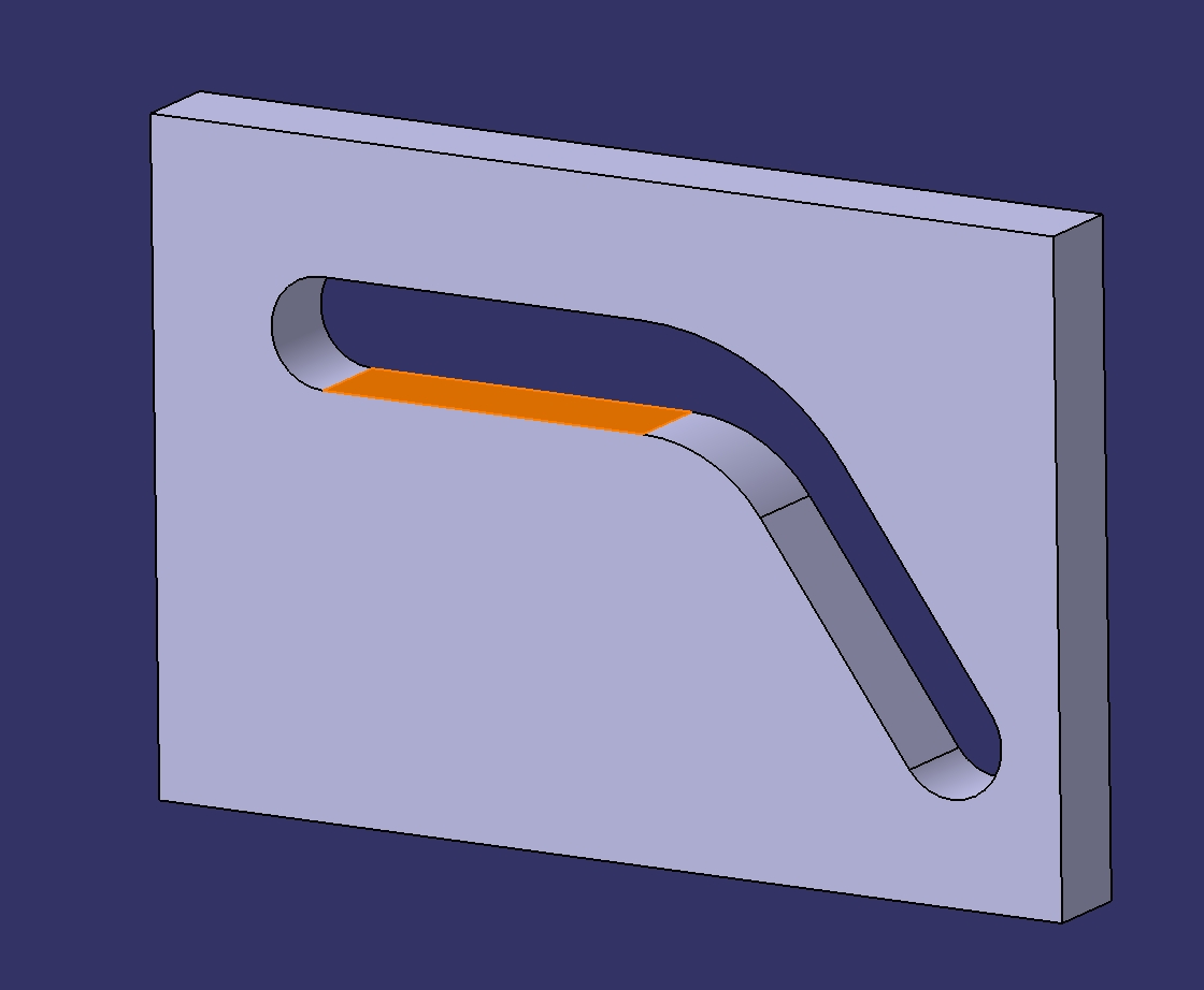

auf dem Bild sieht man eine Kullisse.
In dieser Kullisse soll ein Bolzen laufen, der ein Scharnier bewegt.
Mein Problem ist, dass ich den Bolzen tangential zu der roten Fläche setzen kann, nicht aber zu allen flächen in der Kullisse.
Mit nur der einen Fläche läuft der Bolzen dann natürlich nicht der Kontur der Kullisse hinterher.
Hat jemand eine Idee, wie man so etwas hinbekommt?
Vielen Dank und viele Grüße
Joachim

Hallo Joachim,
habe im Amiforum noch was gefunden, was evtl. interessant sein könnte: http://www.alibre.com/forum/viewtopic.php?f=46&t=7163&p=37902

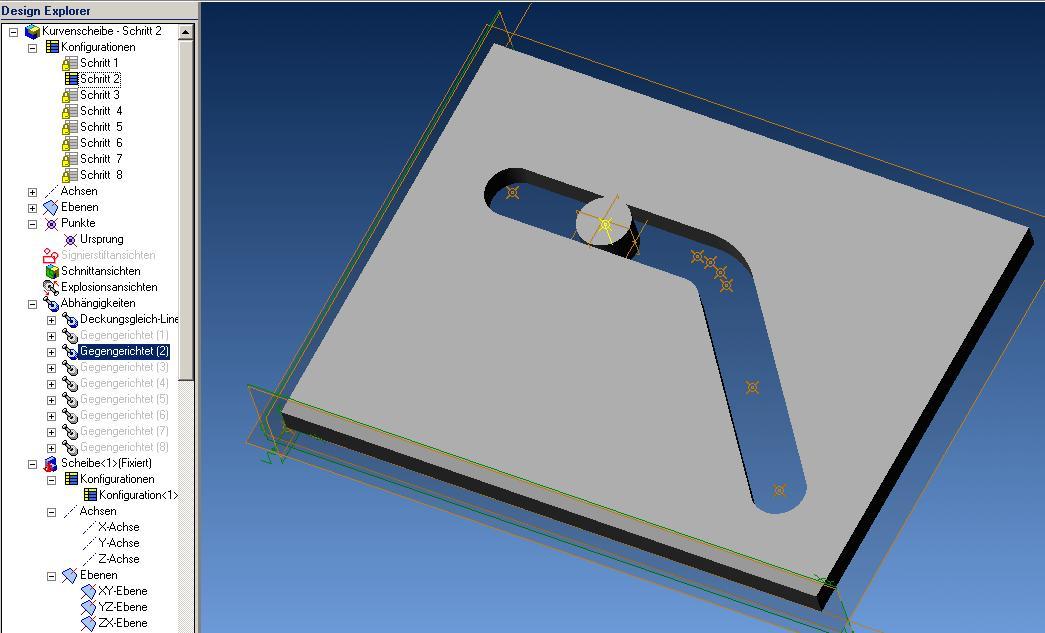

Bei obigem Beispiel liegt der Trick darin, daß:
a.) die Nocke als Spline gezeichnet ist.
b.) der Umriss der Nocke in der Skizze des Schwingarms mittels "Projeziere Skizze" und "Bezug zum Ursprung festlegen" als Referenzgeometrie vorliegt.
c.) und der Kreis (sprich der Berührpunkt) des Schwingarms schon in der Skizze mit tangentialer Abhängigkeit auf die Nockenreferenzgeometrie von b.) festgelegt wird.
Das läuft zwar beim Drehen der Nocke nicht weich, nach Loslassen der Maustaste wird der Berührpunkt aber wieder hergestellt- ausser man dreht ganz weit.
Habe ne Zeit lang probiert, komme aber zu keiner wirklichen Lösung.
Entscheidend ist aber, daß die "Führungslinie" für den Bolzen aus einem Spline (eine Kurve) gemacht ist und nicht aus einem geraden und einem kreisförmigen Stück zusammengesetzt ist.
So weit so gut, es ist mir aber nicht gelungen, das Beispiel auf Dein Prob umzusetzen - so nahe vor dem Ziel fuxt mich das schon.
Bitte stelle Deine Lösung im Erfolgsfalle hier rein, das interessiert mich nun schon auch.

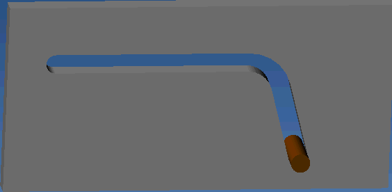

ich bin einen Schritt weiter!
Der Riegel hängt mittlerweile an der Leine eines Splines und läuft mir brav hinterher!
Was noch fehlt ist die zweite Hälfte der Kulisse, die muß im Moment noch stehen bleiben, damit das Bolzenzentrum sich an die Splinekurve anschmiegen kann. Mal sehen, evtl. kriege ich das auch noch hin.

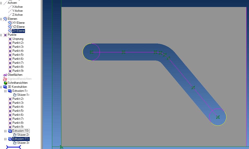

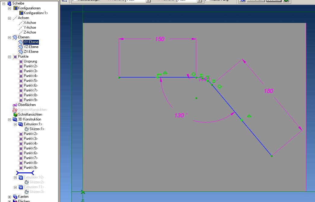

Der Trick besteht wie schon früher geschrieben im "rückwärts gerichteten" Constraint:
a.) Zuerst die Kulisse mit einem Spline! und "dünnwandigem Materialschnitt erstellen.
b.) Den Bolzen erstellen und beide Teile in einer Baugruppe zusammenführen, die Platte verankern und den Bolzen grob ausrichten und in der Z-Ebene mit der Platte deckungsgleich ausrichten
c.) Nun das Bolzenbauteil in der Baugruppe "hier bearbeiten" und in! der Skizze des Bolzens die gewünschte Kante der Kulisse mit "Projeziere Skizze" unter Beibehaltung des "Bezug zum Ursprung" als "Referenz-Geometrie" erstellen.
d.) Die Splineline ist ja wg. Ursprungsbezug festgebremst, daher kann nun der Kreismittelpunkt des Bolzens eine "Deckungsgleiche Abhängigkeit" auf die Referenzgeometrie erhalten und sich nur noch auf dieser Linie bewegen
Das angehängte Modell sagt mehr als tausend Worte.

Sodele,
evtl. ist das ne brauchbare Lösung im Anhang.
Eigentlich der gleiche Trick wie schon paar Mal beschrieben.
Nur liegt die Spline-Bahn in einem getrennten Bauteil, das wiederum verborgen wird.

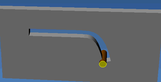

Einziges mögliches Detailproblem: die Splinebahn kommt der Kulisse nicht exakt gleich. Auch mit vielen Stützpunkten bleibt m.E. eine Abweichung. Hängt halt von der Anwendung ab, ob das zum Prob wird.
PS: Den Bolzen auch tatsächlich verfahren zu können, war teilweise recht mühsam. Mal hab ich es über "Teil verschieben" hinbekommen, teilweise auch über "Rotieren". Am besten ging es, wenn der Bolzen in der Baugruppe überhaupt keine Constraint hatte und das Bauteil mit der Splinebahn fixiert war.
Gruß, Sepp
