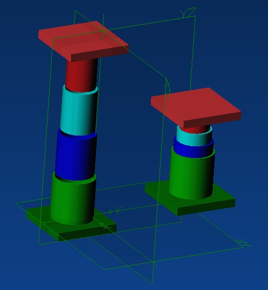

Ich möchte eine teleskopartige Abdeckung konstruieren.
Hab ein Bild angehängt, das mein Problem verdeutlichen soll.
Man sieht im linken Teil das ganze auseinandergezogen, rechts zusammengedrückt.
Das grüne ist verankert. Wenn ich nun mit der Maus das rote bewege, sollen sich die blauen Teile relativ dazu mitbewegen.
Kann man das mit den Formel Editor machen?
Dazu müsste man aber den Abstand vom grünen zum roten Teil in einer Variable ablegen (z.B. in Variable a). Dann könnte man dem blauen Teil bei der Bauteilverknüpfung sagen: Abstand zu rotem Teil = a*0.25
Ich habe Alibre Design Professional 9.1 aber nicht dieses Motion-Modul.
Bin für jeden Tipp dankbar.

Hallo Werner,
ich hab da was auf der Solidworks-Hilfeseite http://solidworks.cad.de/kh_limmotion.htm
entdeckt.
Ob das in Deinem speziellen Fall weiterhilft weiß ich nicht, aber die Idee ist auf jeden Fall wissenswert.
Ich hab das mal in Alibre ausprobiert.

@ d.gentley
Dieser Motionlimiter ist auf alle Fälle eine gute Idee, Danke dafür.
Hab dein Beispiel genommen und einen zweiten Bolzen dazugesetzt, der immer die Hälfte der Bewegung des anderen Bolzens macht.
Aber leider ist das doch ganz schön aufwendig (Auf jeden Fall meine Lösung...)
@ CADDoc
Die Lösung mit Varialen ist mir leider nicht ganz klar. Wenn ich das mit den Bolzen jetzt über Variablen mächen wollte, müsste ich die Entfernung des äuseren Bolzen irgendwie in eine Variable quetschen (Wie?). Um dann dem andern Bolzen die halbe Entfernung zuzuweisen.
Noch jemand eine Idee mit den Variablen?

Ich werd jetzt die Bewegung meiner Maschine über den Formeleditor machen. Den die Bewegung mit der Maus ist jetzt schon so langsam, das es damit eigentlich keinen Spaß macht.
