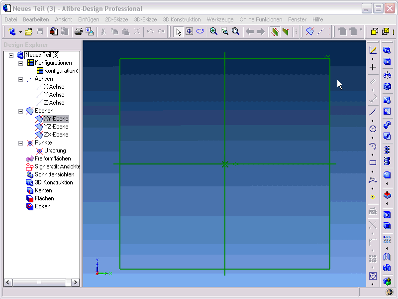

die bei Dir möglicherweise 200 Rohre pro Jahr sollten weder für die Software, noch für die Hardware ein Problem sein. Solche Mengen kommen bei einigen im Forum pro Woche zusammen. Also nur Mut.
Die Vorgehensweise mit Konfigurationen habe ich mal als gif angehängt.
