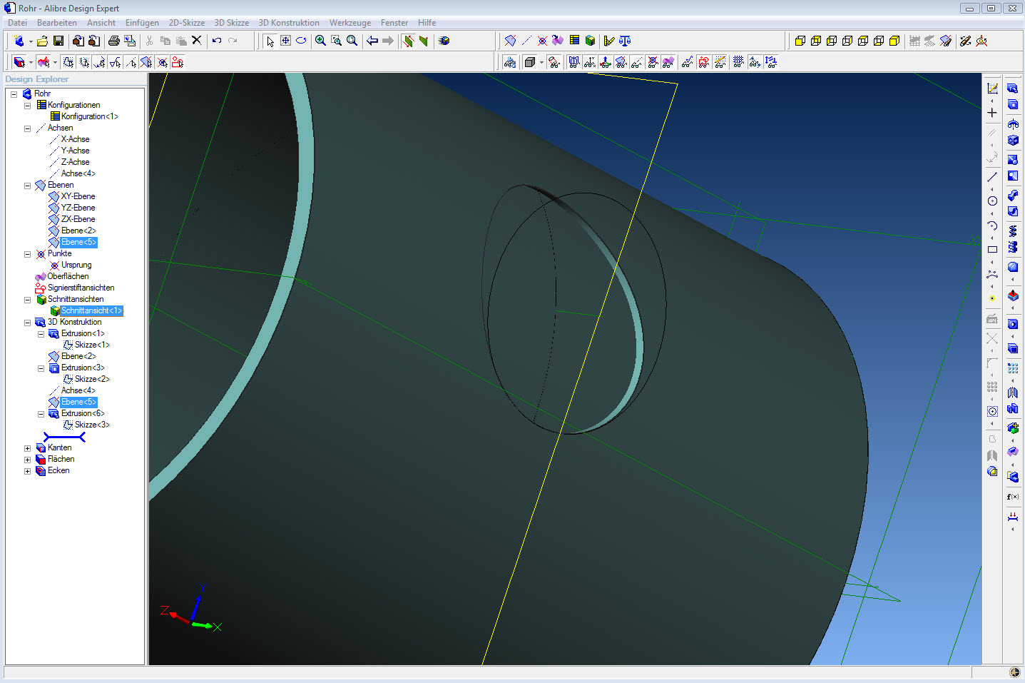

Ich möchte einen ausgetragenen Runden Schnitt auf eine ebenfalls runde Fläche erzeugen. Dabei soll der runde Schnitt nicht gerade ausgeführt werden und auch nicht durch die ganze Wandstärke von 2mm sondern der Fläche entlang, so dass üerall gleichmässig bspw. 1mm abgetragen wird.
Ich versuchte dies im dem Menü "Typ" unter der Funktion Bis auf Geometrie...?
Kann jemand mein Problem nachvollziehen ?

Guten Nachmittag,
- runder Schnitt nicht gerade,
- auch nicht durch die ganze Wandstärke von 2 mm,
- an der Fläche entlang und überall gleichmäßig z.B. 1 mm abtragen,
- außerhalb der Rohrmitte,
- Ausgeblendete Alibre Version im UI...in Deinen Screenshot`s
...auch wenn ich Dir den Alibre Anwender nicht "abkaufe", besonders nach Deinem Kommentar:
http://ww3.cad.de/foren/ubb/Forum333/HTML/000637.shtml#000002
Lösung im Anhang, dauerte 1 Minute

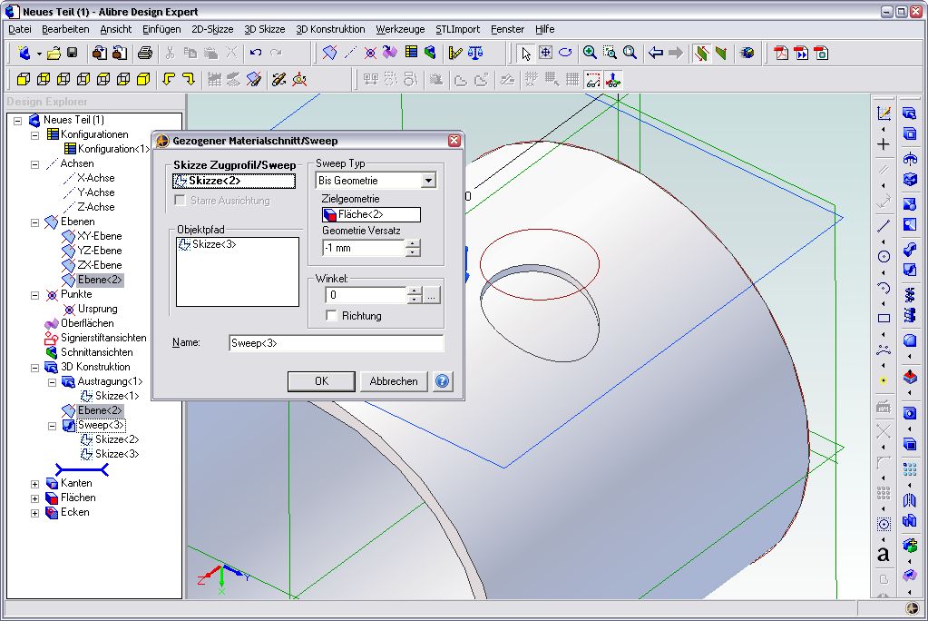

Hm.. das könnte auch mit einem Sweep-Schnitt gehen...

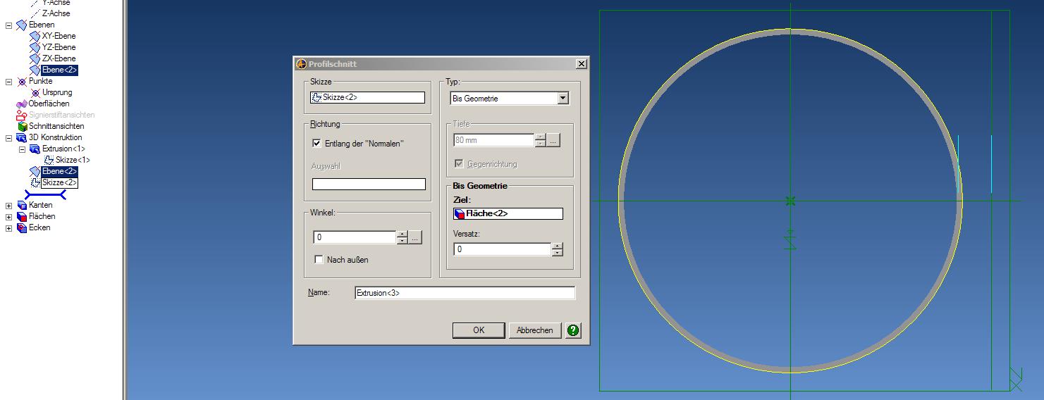

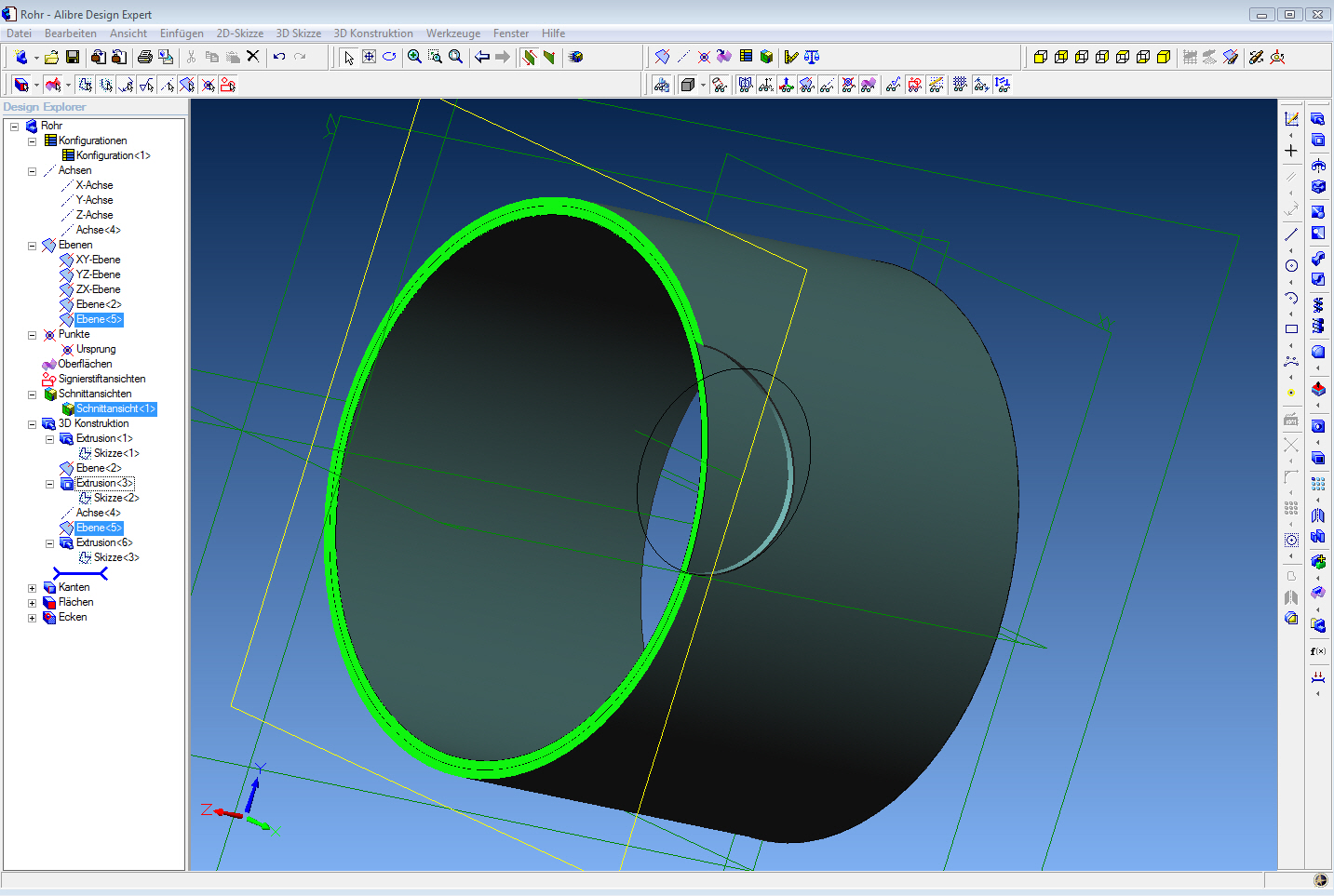

erstellt am: 18. Aug. 2009 23:49    Editieren oder löschen Sie diesen Beitrag!  <-- editieren / zitieren -->   Antwort mit Zitat in Fett Antwort mit kursivem Zitat    Unities abgeben: 1 Unity (wenig hilfreich, aber dennoch)2 Unities3 Unities4 Unities5 Unities6 Unities7 Unities8 Unities9 Unities10 Unities Nur für Arneytic 10 Unities + Antwort hilfreich
Ich versuche es mit Worten, im Moment sind hier alle Rechner schon auf V12...
Anforderung: Wandstärke des Rohrs: 2mm
- Außendurchmesser mit Wandstärke 1mm erstellen und auf die gewünschte Länge austragen,
- Seitliche Bohrung bis zur Rohrmitte/ Achse
- Zweite Austragung -> innerhalb mit Wandstärke 1mm
Ergebnis, Rohr mit seitlicher Bohrung 2mm Wandstärke und umlaufendem 1mm "tiefen" Profilschnitt.
