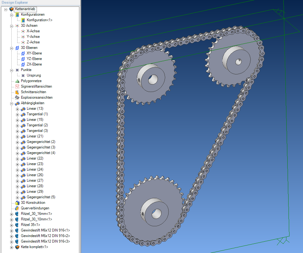

erstellt am: 15. Jan. 2016 15:41    Editieren oder löschen Sie diesen Beitrag!  <-- editieren / zitieren -->   Antwort mit Zitat in Fett Antwort mit kursivem Zitat    Unities abgeben: 1 Unity (wenig hilfreich, aber dennoch)2 Unities3 Unities4 Unities5 Unities6 Unities7 Unities8 Unities9 Unities10 Unities Nur für chzeinar 10 Unities + Antwort hilfreich
So bin dann wieder zurück. Schön dass Ihr so super Tipps gebt. Echt klasse von Euch.
Also ich bekomme die Kette, welche ich als SAT abgespeichert habe nicht ersetzt.
Ich habe hier die Baugruppe bestehend aus 3 Kettenräder + 1 geschlossene Rollenkette.
Gehe ich dann in dieser Baugruppe links im Explorerfenster von Alibre auf "Baugruppe Kette" und wähle ersetzen durch und gebe dann die zuvor in Alibre geöffnete Bauteil "Kette" dann zerhaut er mir die Baugruppe. Ich vermute es hängt daran, dass das eine eine Baugruppe Kette ist und das neue ein Bauteil.
Bin leider noch recht neu - kann mir jemand helfen?
Übrigens - Optionen finde ich weder beim Export noch Import via "Ersetzen". Die Kette ist nachdem ich diese ersetzt habe auch separat von den Kettenrädern und viel kleiner im Hintergrund zu sehen.
Habe mal alles auf meine Dropbox hochgeladen: goo.gl/D3ndUU - vielleicht kann sich das mal eben jemand ansehen und mir helfen. Wäre super.

Wenn man eine Baugruppe (mit Zwangsbedingungen) durch ein Einzelteil ersetzen will, gehen alle Zwangsbedinungen verloren.
Baugruppe öffnen
Unterbaugruppe (Kette) löschen.
Speichern
Neue Unterbaugruppe einfügen und mit Zwangsbedingungen versehen
Speichern
Hier ist Deine Unterbaugruppe als Paketdatei.
Gruß Bernd

erstellt am: 15. Jan. 2016 17:19    Editieren oder löschen Sie diesen Beitrag!  <-- editieren / zitieren -->   Antwort mit Zitat in Fett Antwort mit kursivem Zitat    Unities abgeben: 1 Unity (wenig hilfreich, aber dennoch)2 Unities3 Unities4 Unities5 Unities6 Unities7 Unities8 Unities9 Unities10 Unities Nur für chzeinar 10 Unities + Antwort hilfreich
Hi Bernd,
super. Vielen Dank.
So wie ich dein File sehen konnte, ist das nun ein Bauteil, nur haben wir uns scheinbar falsch verstanden. Ich brauche den Kettenantrieb nicht komplett als ein Teil, sondern als "Baugruppe" bestehend aus den 3 Kettenrädern und einer Rollenkette, welche als 1 Bauteil und nicht als Unterbaugruppe eingefügt werden sollte.
"Das" hab ich nicht hinbekommen ...

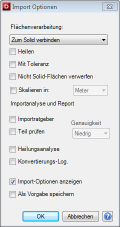

erstellt am: 15. Jan. 2016 17:24    Editieren oder löschen Sie diesen Beitrag!  <-- editieren / zitieren -->   Antwort mit Zitat in Fett Antwort mit kursivem Zitat    Unities abgeben: 1 Unity (wenig hilfreich, aber dennoch)2 Unities3 Unities4 Unities5 Unities6 Unities7 Unities8 Unities9 Unities10 Unities Nur für chzeinar 10 Unities + Antwort hilfreich
Original erstellt von dom78:
Bitte lade die Dateien in das Forum. In eine Dropbox gehe ich nicht.
Das ist verwunderlich.
Hier der Import/Export Dialog:
Das hat mit dem Ersetzen aber rein gar nichts zu tun. Das sind getrennte Vorgänge.
Gruß aus Leverkusen

Deine Baugruppe hast du mit der Kette und den Kettenrädern hier dem Forum zur Verfügung gestellt. Daraus habe ich ein Einzelteil erstellt.
Nun sprichst Du von einem Missverständnis?
Wenn Du nur die Kette als Einzelteil willst, dann lade doch einfach nur die Kette hoch,
also entferne die Kettenräder aus der Baugruppe.
OK, ich habe mir die Zeit genommen und das dich gemacht.
Anbei die Kette als Einzelteil.
Gruß Bernd

Vielen Dank Bernd. Ich habe die Baugruppe hochgeladen, da ja genau hier das Problem bestanden hat.
Die Kette in ein Bauteil via SAT Export konnte ich ja noch umwandeln, das war nicht das Problem.
Ich hatte nur Probleme die Kettenräder mit der Einzelteilkette zu verbinden.
Sorry, stehe noch gaaaaaanz am Anfang. Ich wollte Dich nicht damit aufhalten ...
Ich schau mir das heute Abend an. VD.

Hallo dom78,
In deiner Baugruppe waren doch schon die Kettenräder mit der Kette verbunden:
Kette bestehend aus allen Einzelteilen und den 3 Kettenrädern mit Zwangsbedingungen.
Da konntest du die Kettenräder mit allen Einzelteilen der Kette über Zwangsbedingungen verbinden
und jetzt wenn die Kette ein Einzelteil ist, aber nicht?
Sorry, aber veräppeln lasse ich mich nicht.
[Diese Nachricht wurde von Bernd-C am 15. Jan. 2016 editiert.]

Anbei die Kette als Einzelteil und die 3x Ritzel als Baugruppe.
Du solltest in den Design-Eigenschaften der Einzelteile noch die nötigen Daten ergänzen, sonst hast du wieder "nicht identifizierbare" Felder in der Stückliste.

Perfekt. Funktioniert einwandfrei. Du hast mir das Wochenende gerettet. Vielen Dank... Sehr hilfsbereit von Dir.
Du kannst die Dateien gerne wieder von der Dropbox löschen, ich habe alles heruntergeladen.
Ich denke ich muss mir die Funktion "Teil fixieren" näher ansehen, damit scheint es ja zu funktionieren.

"Teil fixieren" musste ich verwenden, da sonst alle 3x Ritzel in der Baugruppe frei im Raum rumfliegen und die Einbaumaße kenne ich nicht.
Ansonsten nutze ich dieses Feature (überhaupt) nicht.
Ausrichtet habe ich die Kette mit der vorhandenen Referenzgeometrie der Ebenen in der Baugruppe
