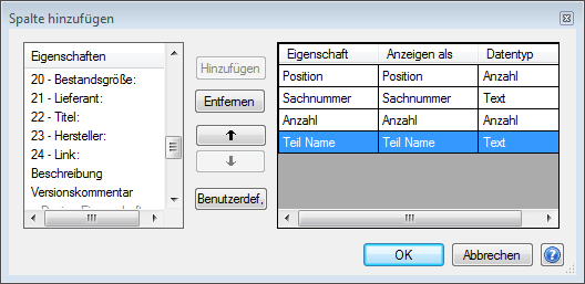

Das Problem mit der Kette ist gelöst. Auch der Tipp mit dem Umwandeln einer Baugruppe via Export in eine SAT Datei mit dem Ziel ein Bauteil zu bekommen kannte ich so auch noch nicht.
Um die Bauteile zu identifizieren, die noch keine Beschreibung haben, muss man dann wohl oder Übel jedes einzelne Bauteil jeder Bauteilgruppe öffnen und prüfen.
Über die Stückliste und die Positionsnummern kommt man da nicht direkt zum Ziel, oder? Das würde mich noch interessieren. Ich denke dann sind alle meine Fragen geklärt.
Danke auch noch mal explizit an Bernd für seine intensive Unterstützung. (-:

erstellt am: 16. Jan. 2016 12:38    Editieren oder löschen Sie diesen Beitrag!  <-- editieren / zitieren -->   Antwort mit Zitat in Fett Antwort mit kursivem Zitat    Unities abgeben: 1 Unity (wenig hilfreich, aber dennoch)2 Unities3 Unities4 Unities5 Unities6 Unities7 Unities8 Unities9 Unities10 Unities Nur für chzeinar 10 Unities + Antwort hilfreich
Original erstellt von dom78:
Aber klar doch.
Füge in Deine Stückliste (wenn auch nur temporär) die Eigenschaft "Teil Name" ein, dann siehst Du, in welchen Bauteilen die gewünschten Design Eigenschaften ausgefüllt sind und in welchen Du sie noch nachtragen musst.
Gruß aus Leverkusen

erstellt am: 16. Jan. 2016 12:42    Editieren oder löschen Sie diesen Beitrag!  <-- editieren / zitieren -->   Antwort mit Zitat in Fett Antwort mit kursivem Zitat    Unities abgeben: 1 Unity (wenig hilfreich, aber dennoch)2 Unities3 Unities4 Unities5 Unities6 Unities7 Unities8 Unities9 Unities10 Unities Nur für chzeinar 10 Unities + Antwort hilfreich
Guter Tipp. Werde ich so machen. Danke Dir.

erstellt am: 18. Jan. 2016 12:03    Editieren oder löschen Sie diesen Beitrag!  <-- editieren / zitieren -->   Antwort mit Zitat in Fett Antwort mit kursivem Zitat    Unities abgeben: 1 Unity (wenig hilfreich, aber dennoch)2 Unities3 Unities4 Unities5 Unities6 Unities7 Unities8 Unities9 Unities10 Unities Nur für chzeinar 10 Unities + Antwort hilfreich
Danke nochmal für den Tipp mit den Teile Namen in der Stückliste - so ist die nachträgliche Identifizierung einfach möglich. Hat super schnell geklappt.

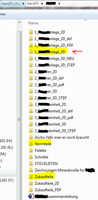

Ich nutze eine Privat-Cloud, jedoch mit Single-Zugriff. Ich hatte in der Vergangenheit aber mal das Problem, dass ich nicht ausschließen kann, dass zwei Rechner gleichzeitig zugegriffen haben. Das ist nun aber technisch ausgeschlossen. Aus dieser Zeit habe ich hier und da noch Probleme mit beschädigten Dateien. Mir ist bewusst und bekannt, dass der gleichzeitige Zugriff zu 100 % ausgeschlossen sein muss. Es geht mir in meiner Frage um Lösungsvorschläge wie man die Dateien die betroffen sind lokalisieren und reparieren kann.

Die Dateien liegen in einem lokalen Ordner auf meiner Festplatte und werden im Hintergrund synchronisiert. Auf dem zweiten PC (300 km entfernt) liegen diese ebenfalls im identischen Ordner und Pfad! AeroFS ist nur für die Synchronisierung da.
Die Diskussion mit dem Deutschen Support war leider nicht zielführend. Es wird kein Lösungsvorschlag angeboten nur dass man sich mit einer derartigen Lösung Probleme einfangen kann - wie gesagt ist das bekannt und wird auch künftig verhindert, indem der parallele Zugriff über die Lizenz unterbunden wird. (nur 1 Lizenz für 2 User verfügbar). Einer muss sich immer deaktiveren, damit der Andere arbeiten kann.
Das ganze hat ca. 2 Jahre auch problemlos funktioniert - bis einmal aufgrund von Probleme mit dem Registrierungsserver eine temporäre Trial-Lizenz verwendet wurde, die es für einen Tag ermöglicht hat, gleichzeitig auf die Dateien zuzugreifen ...
Nun versuche ich den Schaden zu beheben - finde aber bis jetzt noch niemanden, der mir Tipps geben kann was man tun kann. Ich hoffe, ich habe mich jetzt etwas besser ausgedrückt und das der Background nun verständlich ist. Falls jemand dazu eine Hilfestellung geben kann wäre ich mehr als dankbar.
Die Ursache ist also nicht mehr existent.

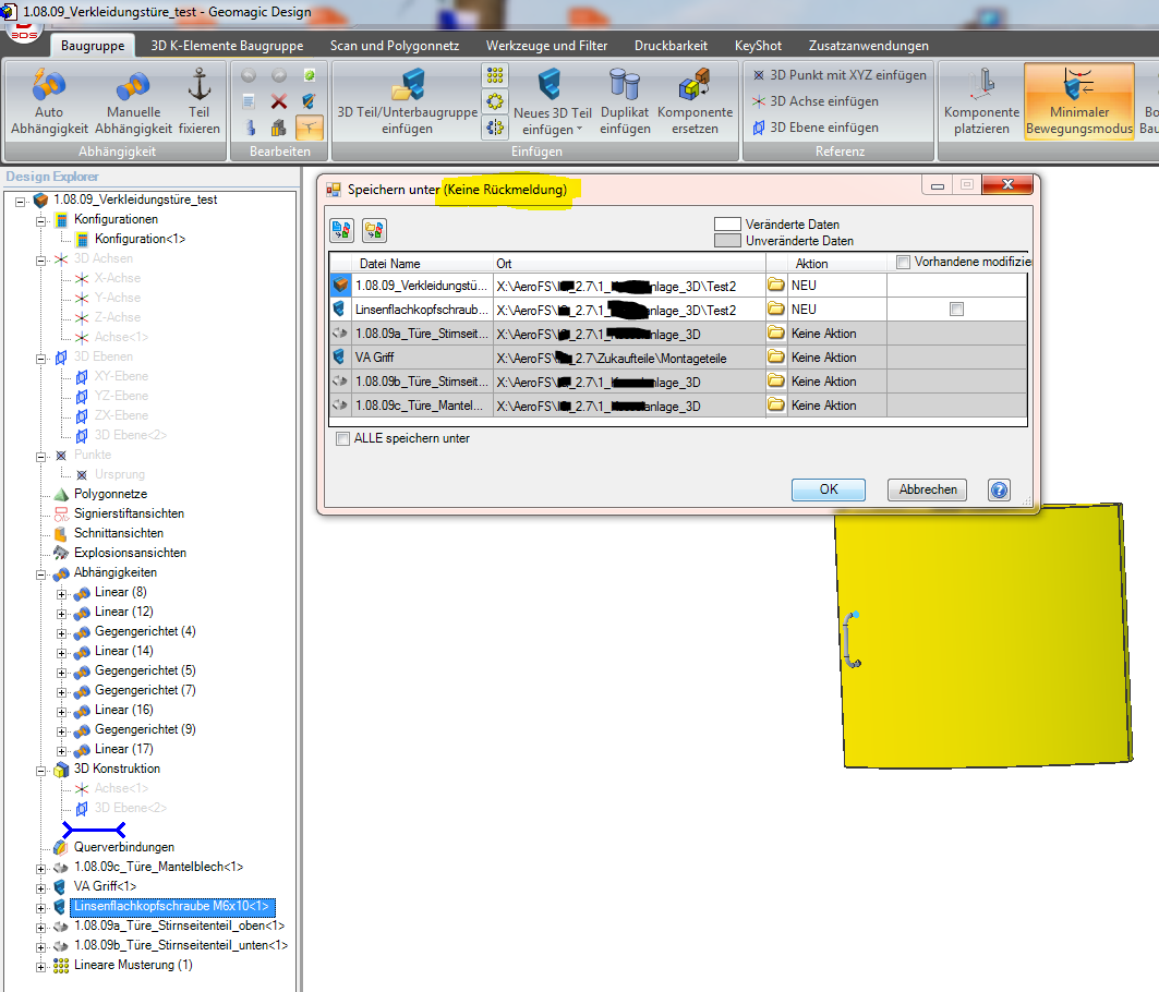

erstellt am: 18. Jan. 2016 14:20    Editieren oder löschen Sie diesen Beitrag!  <-- editieren / zitieren -->   Antwort mit Zitat in Fett Antwort mit kursivem Zitat    Unities abgeben: 1 Unity (wenig hilfreich, aber dennoch)2 Unities3 Unities4 Unities5 Unities6 Unities7 Unities8 Unities9 Unities10 Unities Nur für chzeinar 10 Unities + Antwort hilfreich
Das Problem ist nicht das öffnen. Das Problem ist das "speichern unter". Beim öffnen kommen keine Fehler.
Tausche ich nun aber in einer Baugruppe z.B. Unterbraugruppen aus (Funktion Ersetzen) dann werden diese sauber geladen und angezeigt. Lediglich das Speichern unter funktioniert im Nachgang nicht. Da kommt es dann zum dem Fehler "reagiert nicht mehr". Ich hatte hier auch schon erfolg mit Export in ein Paket und anschließendem Import. Die Frage ist was ändert sich dabei an der Datei bzw. kann man das auch leichter anders machen.

Wie weiter oben schon angemerkt, hast Du verschiedene Baustellen.
Du schreibst selbst, dass Du nach ganz am Anfang bist. Aber den hast Du meiner Meinung nach noch nicht mal erreicht. Wir unterhalten uns hier über Basics. Hast Du jemals eine Schulung genossen?
Einige Fragen:
Wieso speicherst Du "unter", wenn Du ein Teil ersetzt?
Wieviele Dateien hast Du gleichzeitig offen, wenn solche Dinge vorkommen?
Speicherst Du lokal?
Wo sind die Screenshots mit den Fehlermeldungen?
Fragen über Fragen und so wenig Info - bisher.

erstellt am: 18. Jan. 2016 15:11    Editieren oder löschen Sie diesen Beitrag!  <-- editieren / zitieren -->   Antwort mit Zitat in Fett Antwort mit kursivem Zitat    Unities abgeben: 1 Unity (wenig hilfreich, aber dennoch)2 Unities3 Unities4 Unities5 Unities6 Unities7 Unities8 Unities9 Unities10 Unities Nur für chzeinar 10 Unities + Antwort hilfreich
Ich selbst habe noch keine Schulung bekommen. Ich denke aber schon das mir die Basics bekannt sind, da ich schon oft mit dem Support gesprochen habe. Mein Kollege hatte eine Schulung und auch er hat mich in die Basics eingewiesen. Wie gesagt, ich versuche derzeit durch learning by doing das Programm besser zu verstehen. Ich mache das nur nebenbei - nicht hauptberuflich.
Einige Fragen:
Weil ich damit eine neue Baugruppe erzeugen möchte. Der Weg erst die Baugruppe im Alibre Explorer zu kopieren, umzubenennen und diese dann zu bearbeiten und anschließend nur zu speichern geht.
Aber auch der andere Weg über Speichern unter und Änderung des Dateinamens (xyz_reduziert) im Speichern unter Fenster sollte ja ebenso funktionieren. Hier hängt der Vorgang bei manchen Baugruppen - nicht bei allen ... Oder hat das alles damit gar nichts zu tun und es ist ein Bug in Alribe und nicht in meinen Dateien?
Wie viele Dateien hast Du gleichzeitig offen, wenn solche Dinge vorkommen?
Nur die Baugruppe. Mir ist bewusst, dass man nicht mehrere Baugruppen oder Teile gleichzeitig offen haben sollte, da es sonst zu Probleme kommen kann.
Ja
Es gibt keine Fehlermeldungen. Es kommt bei diesem Vorgang nur (reagiert nicht) mehr nicht ...

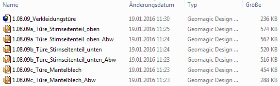

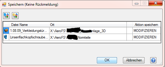

erstellt am: 18. Jan. 2016 20:16    Editieren oder löschen Sie diesen Beitrag!  <-- editieren / zitieren -->   Antwort mit Zitat in Fett Antwort mit kursivem Zitat    Unities abgeben: 1 Unity (wenig hilfreich, aber dennoch)2 Unities3 Unities4 Unities5 Unities6 Unities7 Unities8 Unities9 Unities10 Unities Nur für chzeinar 10 Unities + Antwort hilfreich
Also Du sagst, ich soll auf die Cloud verzichten und ich habe keine Problem mehr.
Gesagt - getan. Ich muss Dich enttäuschen. Die Speicherprobleme habe ich leider immer noch.
Ich habe AeroFS private cloud deinstalliert. Somit habe ich nur noch auf meiner lokalen Platte das Laufwerk X:/ in diesem befinden sich alle Alibre-CAD-Daten.
Die Speicherprobleme treten bei manchen Baugruppen immer noch auf.
Nach Deiner Theorie dürfte ich jetzt keine Probleme mehr haben. Aber leider ist dem nicht so.
Ein Beispiel.
Baugruppe Türe. Ich öffne diese, gehe dann auch eine Schraube und sage "öffne im eigenen Fenster" dann gehe ich dort in der Schraube auf die Standard-Eigenschaften und ändere lediglich die Benennung.
Ein Beispiel.
Dann gehe ich zruück zur Baugruppe Türe und klicke dort auf das Speichern Symbol in der oberen Leiste.
Dann öffnet sich das Fenster wo mitgeteilt, welche Dateien modifiziert werden. In diesem Beispiel gerade mal die Baugruppe Türe und eine Schraube. Klicke ich jetzt auf Speichern, hängt der Vorgang mit "keine Rückmeldung".
Ich habe nun das Selbe auf einem Windows 10 Rechner versucht. Das selbe Problem. Absolut unverändert.
Kann ich die Daten vielleicht durch den Paket-Export reparieren - oder ist das Eurer Meinung nach ein anderes Problem was mit einem Freigabeproblem der Dateien zu tun hat? Wenn ich nur die Schraube öffne - dann kann ich dort die Eigenschaften ändern und speichern. Gehe ich dann in die Baugruppe. Habe ich dort diese Änderungen. Nur ist dieser Weg halt sehr sehr umständlich.
Hat hier noch niemand derartige Probleme mit dem Speichern von Baugruppen nach Änderungen gehabt?

Entschuldige Micha, ich klinke mich hier mal ein.
dom78,
es hilft dir nicht weiter, wenn Du anderen Forenten, die dir helfen wollen, das Wort im Mund umdrehst,
besonders wenn du, wie von dir behauptet, erst einige Wochen mit der Software arbeitest.
In der Antwort von Micha doch kam ganz klar zur Sprache: Laufwerksprobleme.
Bei dir vermutlich LW X, auf das vorher 2 Leute Zugriff hatten.
1.
Alle Baugruppen öffnen aktualisieren (F5) und speichern.
2.
Was passiert wenn du dann, die aktualisierte Baugruppe die sich nicht auf LW X speichern lässt, auf ein anderes Laufwerk speicherst?
Baugruppe öffnen - Speichern unter - Neuen Ordner erstellen - Haken setzen ALLE speichern unter.

Ich habe Deinen Vorschlag soeben mit einer Baugruppe durchgeführt.
1) F5 und speichern - geht.
2) Schraube umbenannt um das Problem zu provozieren.
3) Speichern unter auf neuem Ordner. Funktioniert in diesem Fall auch.
Dort dann die Schraube nochmal in der Baugruppe geändert und auf Speichern gedrückt - geht auch.
Aber so verliere ich zu meinen 2D Ableitungen doch sämtliche Bezüge, oder?
Ich würde gerne die gesamte Ordnerstruktur behalten wie sie ist. Kann man das auf diesem Weg auch machen?

Also hast Du ein Problem mit deinem Laufwerk X, wie von MIcha vermutet,
denn die Baugruppe lässt sich auf einem anderen LW speichern.
Ich kenne deine Datenstruktur auf LW X nicht, deshalb kann ich deine nächste Frage zu den 2D Ableitungen nicht beantworten.

Hallo Bernd,
die Frage die ich mir Stelle ist, was ist mit den Dateien oder Laufwerk oder was auch immer passiert, dass man nach ca. 2 Jahren jetzt auf einmal nicht mehr dort speichern kann.
Wenn ich auf dem Laufwerk X:/ in meiner Ordnerstruktur einen Unterordner TEST anlege, dann kann ich auch dorthin problemlos SPEICHERN UNTER ALLE DATEIEN ...
Wenn ich jedoch das o.g. wiederhole und aber bei Speichern unter !NICHT ALLE speichern unter" auswähle, dann geht es nicht. Ich kann aber jede der Dateien die er "nicht extra speichert" einzel problemlos öffnen und editieren.
Falls Du Dir das mal live ansehen möchtest, kann ich Dir auch gerne mal eine Teamviewer Vorführung geben, vielleicht reden wir auch einfach nur aneinander vorbei?
Ich verstehe, dass es ein Problem auf meinem System ist, nur würde ich gerne begreifen, was genau das Problem ist. Ich kann leider keine Daten auf das Forum laden. Meine Baugruppen enthalten urheberrechtlich geschützte Inhalte, die ich nicht hochladen darf. Ich kann aber wie gesagt gerne eine Teamviewer Vorführung anbieten, falls Du Dir mal 5 Minuten nehmen möchtest.

erstellt am: 18. Jan. 2016 22:23    Editieren oder löschen Sie diesen Beitrag!  <-- editieren / zitieren -->   Antwort mit Zitat in Fett Antwort mit kursivem Zitat    Unities abgeben: 1 Unity (wenig hilfreich, aber dennoch)2 Unities3 Unities4 Unities5 Unities6 Unities7 Unities8 Unities9 Unities10 Unities Nur für chzeinar 10 Unities + Antwort hilfreich
Anbei dann auch noch ein Screenshot des Fehlerzustandes wie gerade beschrieben.

Als Ergänzung zu Bernds Aussage: Du bist im Irrtum wenn Du denkst es reiche die Ursache (Cloud, Synchronisation) abzustellen, aber mit den Auswirkungen (korrupte Dateien) weiterzuarbeiten.
Geomagic Design benutzt datenbankähnliche Funktionen, um die Beziehungen zwischen 2D-Zeichnungsableitung und Bauteil, bzw. -gruppe (nicht umgekehrt) und Baugruppe zu Bauteilen (nicht umgekehrt) zu verwalten. Wer da mit Synchronisation - was nichts anderes als Überschreiben ist - zwischenfunkt, erlebt u.a. das von Dir beschriebene. Egal, wie lang es vorher scheinbar funktioniert hat. Wende Dich an Deinen Support, wenn Du etwas über multiuserfähige Vault-Lösungen erfahren möchtest.
Du wirst - wie von Bernd beschrieben - nicht umhinkommen, alle Bauteile zu öffnen, zu aktualisieren und wieder zu speichern. Gleiches dann mit den Baugruppen und zwar jede Ebene für sich, von unten nach oben.

Hallo Micha,
ich habe das nun mit der Verkleidungstüre gemacht. Von unten nach oben. Alle Bauteile sowie die eine Baugruppe (Türe) via F5 + Speichern aktualisiert. Alle Dateien haben nun das heutige Datum. Dann habe ich in der Baugruppe in einem eigenen Fenster die Schraube geöffnet und dort wieder die Eigenschaften testweise modifiziert. Dann die Ansicht mit der Schraube wieder geschlossen und zurück zur Baugruppe Tür. Dort dann auf Speichern geklickt und ich erhalten wieder das Speichern Fenster welches ich nochmal angefügt habe. Bei diesem Vorgang hängt dann der Speichervorgang erneut. Der Witz ist, dass ich einzelne Bauteile und auch Baugruppen ändern und speichern kann. Nur aber bei manchen es nicht funktioniert, dass man innerhalb der Baugruppe ein Teil ändert und diese dann speichern kann. Es ist zum Mäuse melken.

Ich versuche mal zu beschreiben was ich nun alles gemacht habe.
Ich konnte gestern bereits die Baugruppe problemlos mit "Speichern unter" mit exakt den selben Dateinamen in einem neuen Ordner unter X:/../../../Test und auch unter C:/Test problemlos speichern. Den Test hatten wir gestern gemacht. Ich habe diesen heute nochmal wiederholt. In diesem Fall ist dann im Nachgang auch das Ändern eines Bauteils innerhalb der Baugruppe möglich. (getestet mit X:/AeroFS/../../Test)
Genauso kann ich auch den Dateinamen ohne Umlaute speichern und modifizieren. Das macht bei mir keinen Unterschied. Es geht beides.
Ich habe nun die Baugruppe und zugehörigen Dateien in einen Ordner Backup verschoben. Dann die Türe aus einem Paket hergestellt und in die Ordnerstruktur integriert. Nach vielen Versuchen, habe ich herausgefunden, dass ich die Baugruppe bearbeiten und speichern kann, wenn die Baugruppe nicht in dem alten dafür vorgesehenen Ordner liegt. Die Bauteile können alle an den alten Speicherorten liegen, nur aber nicht die Baugruppe. Liegt diese in einem anderen Ordner (egal wo und welcher) dann kann ich nach dem neuen verlinken der Bauteile diese speichern und auch in der Baugruppe Bauteile ändern und speichern.
Das ist doch richtig merkwürdig - oder? Ich habe mir überlegt, die kompletten 3D Bauteile und Baugruppen aus dem bisherigen Ordner in einen neune Ordner zu verschieben. Dazu würde ich den alten Ordner in _alt umbenennen und einen neuen Ordner anlegen der aber den selben Namen hat wie er bisherig heißen hat.
Kann ich das im Windows Explorer machen? Oder muss ich dann neue Probleme erwarten? Es ändert sich am Pfad im Nachgang ja auch nichts.
Was meint Ihr?

Nachtrag zu meinem letzten Thread.
Ich kann in diesem besagten Ordner - keine Baugruppe bearbeiten. Ich habe es noch mit 3 weiteren von der Verkleidungstür unabhängigen Baugruppen versucht. Keine Chance. Es scheint also irgend etwas mit dem Ordner wo diese Baugruppen drin liegen, zu tun zu haben.
Ich habe noch zwei weitere Hauptbaugruppen wo ich ebenfalls Unterbaugruppen liegen habe.
Dort geht das nach wie vor problemlos.
Anbei die Ordnerstruktur zur Verdeutlichung.
