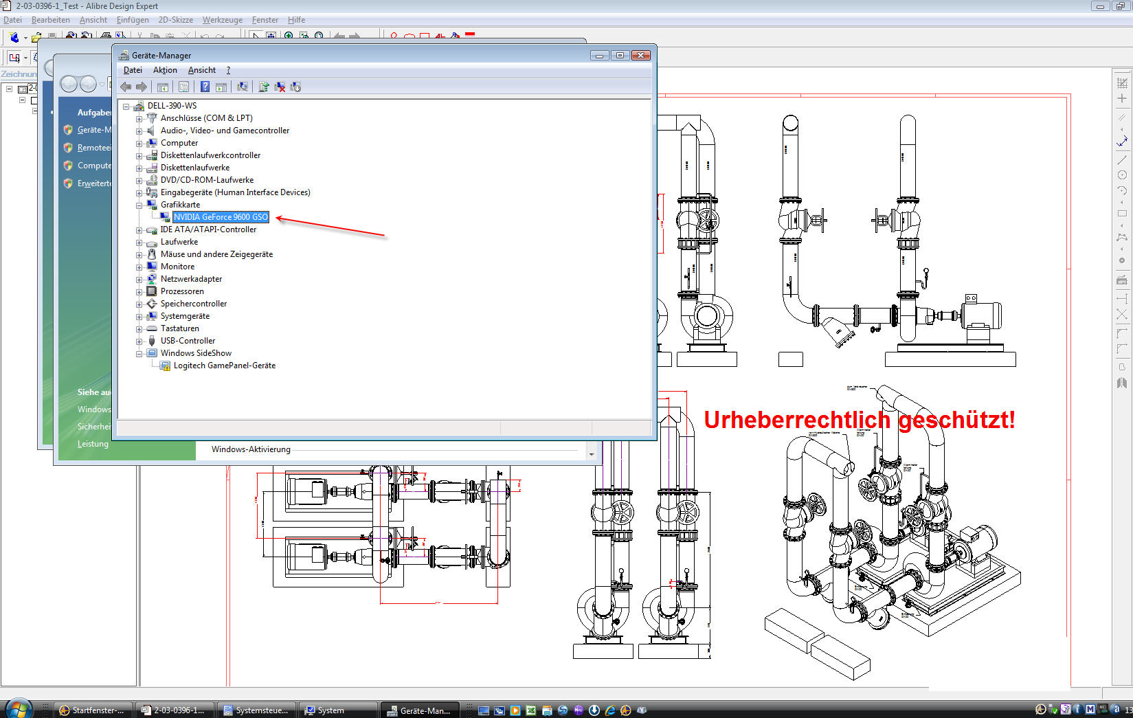

habe ja schon ewig hier nicht mehr reingeschaut.
Aber nun weiß ich mir keinen Rat mehr und bin auf Hilfe angewiesen.
Habe am letzten Freitag in der Firma einen neuen PC bekommen, mit Gigabyte Mainboard und Intel Core2 Duo E8400 2x 3.00GHz Prozessor.
Es sind 4 GB Ram drin und eine Gainward Grafikkarte 9600 GT Bliss mit 512 MB.

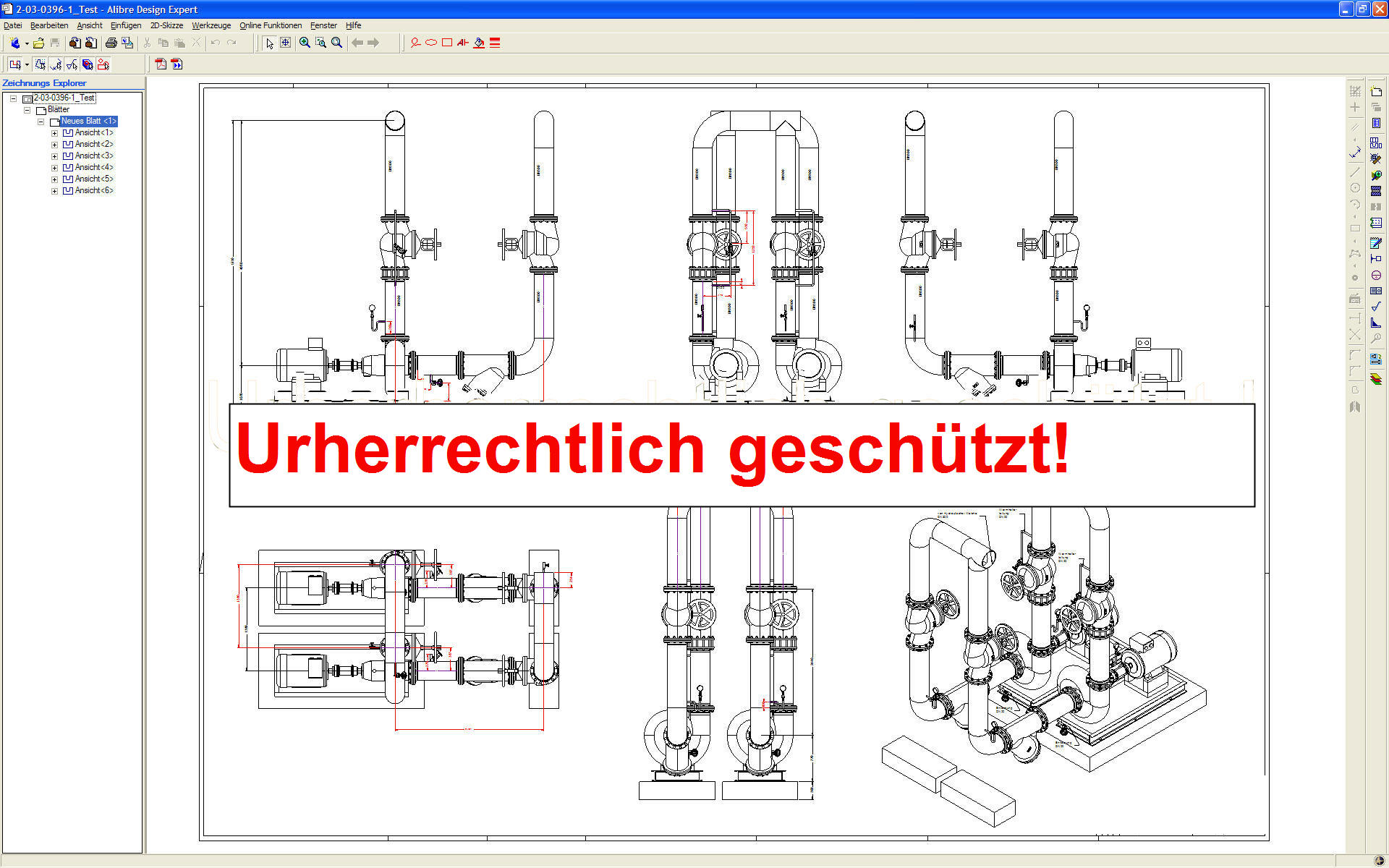

Nun mein Problem. Am letzten Freitag habe ich auf meinem XP Prof. 32 Bit Rechner nachdem Alibre installiert war, DirektX 9c, Java usw. war auch drauf mal ein vor kurzem mit meinem alten PC erstelltes Modell geöffnet.
In der 3D Umgebung und in der 2D Ableitung war schon ein merkbarer Leistungsgewinn festzustellen. War angenehm überrascht und ging so ins Wochenende.

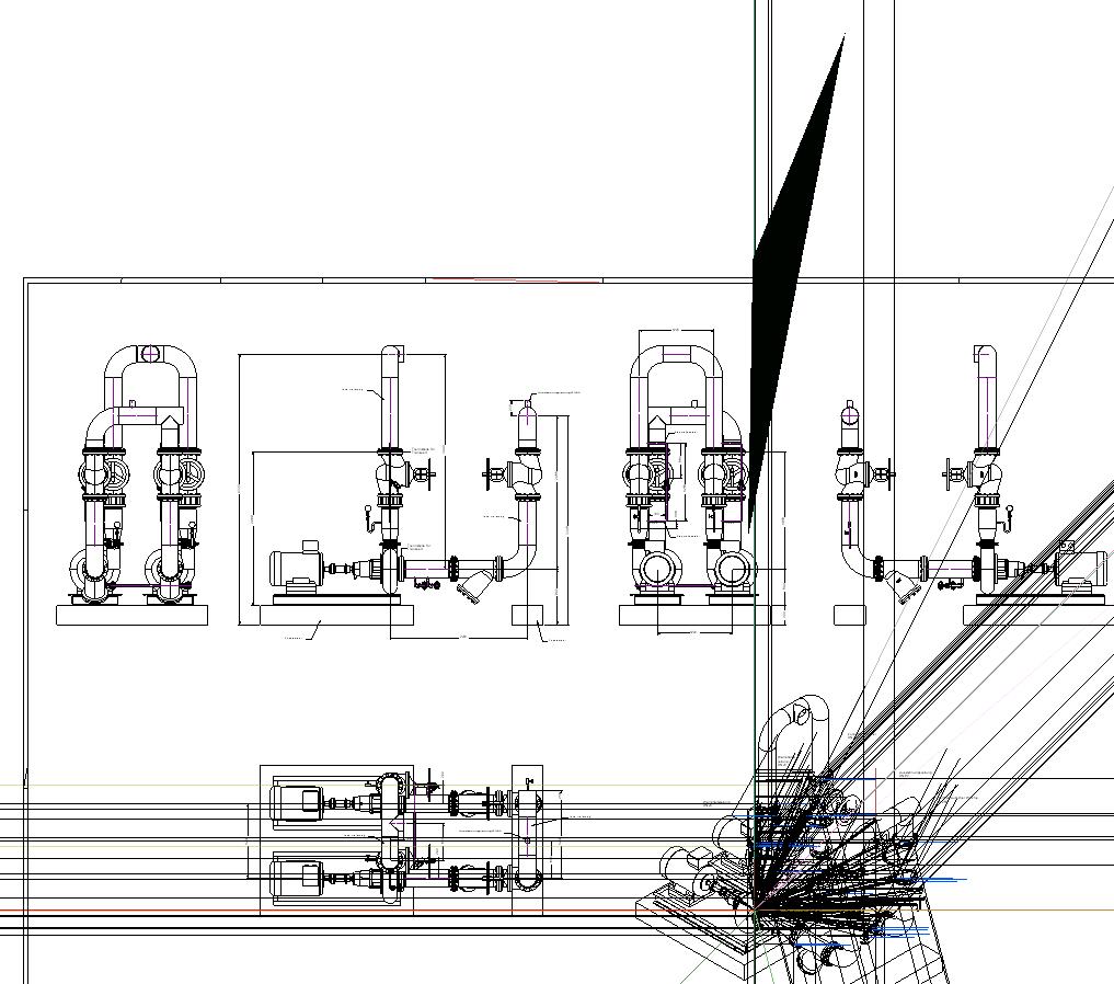

Als ich dann am Montag genau diese 2D Ableitung öffnen musste um dort noch weitere Ansichten usw. einzufügen war kein ordentliches Arbeiten mehr möglich, obwohl keine Soft- oder Hardwareveränderung vorgenommen wurde.
Habe mehrere 2D-Ableitungen probiert, bei einer waren alle Maßlinien und Maßhilfslinien vorhanden aber keine Maßzahlen. Bei allen anderen sah die Zeichnung aus, wie in beiliegender Anlage ersichtlich.
Die Ladezeit, war enorm hoch, auch das Schließen der Datei dauerte ewig. Wenn ich die Ansicht, in welcher die Grafikfehler auftraten, hier z.B. die Isometrische Ansicht lösche und anschließend wieder mit dem Zurück-Knopf wieder hole ist alles OK und die vielen Striche sind verschwunden.
Nach speichern der Datei und erneutem Öffnen sind die Grafikfehler wieder da, und Öffnen und Schließen dauert wieder ewig.
All dies war am Freitag nicht so.
Hat vielleicht jemand einen Tipp für mich.
Auf dem gleichen Rechner läuft, ansonsten Word, Excell und Autocad LT fehlerfrei, aber diese Programme kann man natürlich nicht mit einem 3D-CAD vergleichen.
Habe inzwischen schon 2x Alibre neu installiert, Java erneut installiert und sowohl die neuesten Grafiktreiber als auch schon 2 ältere probiert.
Vielen Dank für eure Antworten,
Viele Grüße, Bryce

Ein Kollege von mir hat genau das selbe Problem auch.
Die Strahlen scheinen immer vom Nullpunkt (Start-Koordinaten) der Baugruppe aus
zu gehen.

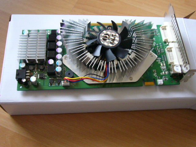

Habe heute nachmittag die fast identische Grafikkarte meines Arbeitskollegen eingebaut, hat aber auch nicht funktioniert. Die neueste DirektX Version habe ich installiert und auch meine Auslagerungsdatei vergrößert. Dies alles ohne das sich irgendwas geändert hätte.
Zum Abschluß habe ich noch meinen PC mit jeweils nur einem RAM-Baustein getestet, habe gedacht vielleicht ist ja einer defekt. Aber alles bringt keine Besserung.
Was ich nicht verstehe an der Sache ist, dass das 3D-Modell schnell lädt und sich auch gut bearbeiten lässt. Auf meinem alten PC lief es eigentlich sogar im 2D ganz gut. Und nun mein schnellerer PC will in der 2D-Ableitung nicht. Seltsam.
Habe jetzt erst mal frei bis Montag. Dann will ich mal versuchen, ob ich von unserem Hardware-Lieferanten eine ATI Grafikkarte zum Test ausleihen kann. Bin zwar kein Fan dieser Marke, aber vielleicht geht es ja.
Mein alter PC bzw. mein PC zuhause läuft einwandfrei mit Geforce 7600 GS bzw. GT. Diese sind aber leider noch AGP und passen nicht in das neue Board.

Martin hat ja weiter oben geschrieben, dass die Linien von einem bestimmten Punkt aus loszugehen scheinen.
Wenn ich immer wieder die selbe Zeichnung öffne, sind nach dem laden immer verschiedene Grafikfehler vorhanden. Aber eines haben sie meist gemeinsam, sie scheinen immer von der ISOANSICHT, oder Schittansicht usw. auszugehen, nicht von den Standardansichten.

Hallo Bryce,
UPS hat geliefert   und jetzt kann ich eine 100,- ¤ GeForce 9600 GSO von Palit, zum Testen in meinen Rechner schrauben.
Sobald ich Deine Datei geöffnet habe, melde ich mich.

erstellt am: 19. Mai. 2008 13:55    Editieren oder löschen Sie diesen Beitrag!  <-- editieren / zitieren -->   Antwort mit Zitat in Fett Antwort mit kursivem Zitat    Unities abgeben: 1 Unity (wenig hilfreich, aber dennoch)2 Unities3 Unities4 Unities5 Unities6 Unities7 Unities8 Unities9 Unities10 Unities Nur für Bryce 10 Unities + Antwort hilfreich
...und eingebaut.
- Nvidia Treiber der Q FX 3500 deinstalliert,
- Free Registry Cleaner...
- Neustart mit VGA Standard Treiber
- Geforce Treiber für die 9600 GSO bei Nvidia heruntergeladen/installiert
- Neustart
- Auflösung auf 1680 x 1250 und auf "Anwendungsgesteuert"
- Alibre gestartet, siehe Anhang
Ich würde den Rat von Marco: ...tausch den PC um...befolgen.
...wenn Du möchtest schicke ich Dir die Karte...
Gruß Ralf
www.alibre.info

Hallo Marco, hallo Ralf,
habe heute kurz vor Feierabend die ATI Karte beim Händler geholt und eingebaut.
Die Grafikkarte hatte etwas Probleme die Grafikkartentreiber zu akzeptieren.
Alibre ließ sich anschließend problemlos starten, auch das 3D-Modell lief ganz schnell.
In der 2D-Ableitung waren keine falschen Linien, aber keine Maßzahlen. Nachdem ich in der Zeichnung ein paar Mal hin und hergezoomt habe, ist der PC abgstürzt mit Bluescreen. Werde morgen nochmal testen, was ich in der Treibersoftware einstellen kann bzw muß.
Wenn mir jemand dabei Tipps geben kann, wäre natürlich toll.
Die Ladezeit der 2D-Ableitung war aber auch extrem lang.
Deshalb Vista Business nehmen
Dazu müsste ich aber auch von Null anfangen und ob es wirklich was bringt?!
Versuch mal einen Ram Speicher rausnehmen und teste das ganze mit nur 2 GB Ram
Habe ich schon gemacht, auch mit anderen RAM's meines Kollegen.
Die Gainward besitzt nur einen Stromanschluß
Es war schon alles richtig angeschlossen und inzwischen habe ich 550 Watt Netzteil eingebaut.
Mehr hatte unser Händler nicht vorrätig.
Viele Grüße, Bryce

Dann wollen wir den Thread mal wieder ausgraben...
Hab jetzt mal einen Versuch mit den Omega-Treibern gemacht.
Das Problem besteht weiterhin.
Interessant ist, dass das komische Linien-Gebilde stets vom Ursprungspunkt der Konstruktion ausgeht.
Auch habe ich herausgefunden, dass man jeweils eine einzige Ansicht problemlos erstellen kann.
Sobald man aber weitere Ansichten hinzufügen möchte, erscheinen die Linien (als verzerrte Flächen) bereits
im Vorschaufenster wo man die Orientierung der Ansicht einstellen kann.
Auf dem alten Rechner mit AMD-Prozessor, Win XP Pro SP2 und Nvidia 6800Ultra funktioniert die Konstruktion.
Ebenso auf dem neuen Notebook mit XP SP2, 2.2GHz Core2Duo und Nvidia Quadro FX1600M.
Details zum System:
Alibre Pro Version 10.1 (korrigiert von 10.0)
CPU: Intel Core2Duo "Conroe" E6750 2x2.66 GHz
Motherboard: Intel DP35DPM "Dragontailpeak" mit Intel P35 Chipsatz
RAM: 2x 1GB Mushkin DDR2
Grafikkarte: Asus N8800 GT mit 512MB DDR3 (GPU Nvidia G92)
Harddisk: 74 GB Western Digital Raptor
OS: Windows XP Pro SP2
Ich überlege mir jetzt, ob ich es einerseits mit einer anderen Grafikkarte (ATI/AMD 38XX Serie)
oder aber mit Windows Vista versuchen sollte.
Was meint ihr?
Kann man Alibre mittlerweile uneingeschränkt auf Vista einsetzen (3D-PDF Export, usw.)?
Welche Vista Version würdet ihr empfehlen?
Danke für Tipps und Anregungen
Martin
