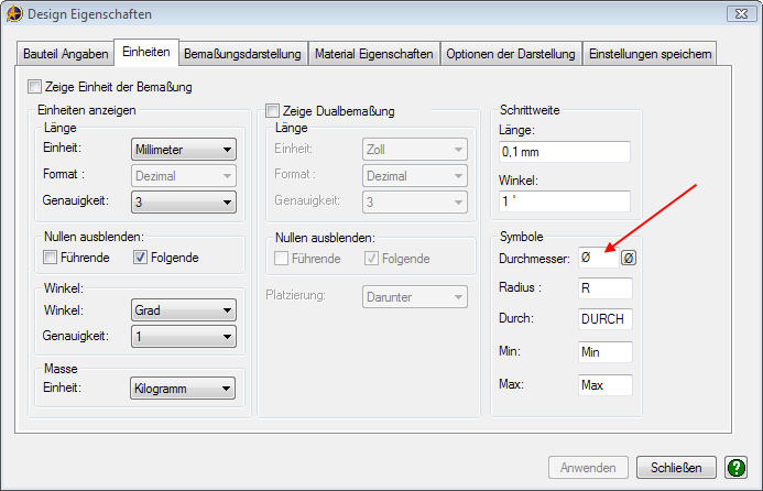

Guten Tag, ich habe festgestellt, dass ich gelegentlich beim öffnen einer Zeichnung bei den Bohrungen und Gewinden nur ein "X" und das Tiefenzeichen angezeigt bekomme.
Wenn ich dann die Bemassung doppelklicke, erscheint dann die korrekte Angabe.
Das hatte ich in vorhergehenden Versionen nicht. Mache ich etwas falsch, oder geht das anderen Usern von Alibre Prof. ebenso?
Besten Dank für alle Hinweise.

Hallo Chris,
Bei Deinem interen Intel GMA 3100 Grafikprozessor hilft evtl. folgendes:
Startfenster -> Werkzeuge -> Optionen -> Anzeige -> auf vorhandene Hardware umstellen.
