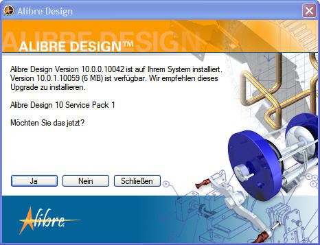

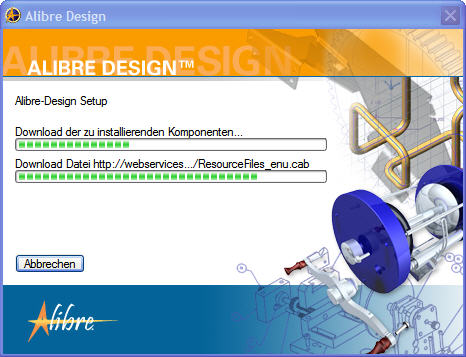

Hallo und guten Morgen,
das Upgrade der V 10 auf das SP1 ist verfügbar.
Kurze Info zur Schnell-Installation
Alibre online starten und das Update durchführen.
Wer offline startet, bitte im Startfenster auf:
Werkzeuge -> Optionen -> Start Optionen -> Haken entfernen
und Alibre neu starten (Online)
