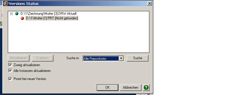

Hallo Leute,
wir nutzen in unserer Firma Alibre Design Standard v9. Da der alte PC nicht mehr so richtig mitmacht, schaffen wir nun einen neuen Rechner (mit Win XP) an, auf den das Programm neu installiert werden soll. Das passt ganz gut, denn so können wir gleich die v10 dort sauber neu installieren.
Meine Frage ist nun, wie man am besten die von uns erstellten Alibre-Zeichnungen auf den neuen Rechner bekommt. Mein Kollege der mit Alibre arbeitet meinte, dass es beim Umkopieren zum Verlust der Verknüpfungen zwischen 3D und 2D Dateien kommen könnte. Deshalb bin ich euch für jeden Tipp bezüglich dieser Migration dankbar. Was muss beachtet werden? Müssen die Dateien auf bestimmte Weise rübergebracht werden? Müssen irgendwelche Konfigurationsdateien/Lizenzinformationen unbedingt mit auf den neuen Rechner kopiert werden?
Für jede Hilfe danke ich euch im Voraus!

Hallo Anguel,
ich würde den neuen Rechner in das vorhandene Netzwerk einbinden und die Daten auf dem Server/Netzwerk lassen.
Also gleicher Speicherort mit neuem Rechner.
So kannst Du mit dem neuen Rechner auf die Alibre Daten zugreifen oder lokal im Repo speichern
Gruß Ralf

Hallo Ralf,
Danke für die schnelle Antwort.
Original erstellt von Ralf Schrödter:
ich würde den neuen Rechner in das vorhandene Netzwerk einbinden und die Daten auf dem Netzwerk lassen.
Die Daten sind nicht "im Netzwerk". Sie liegen auf der lokalen Festplatte des alten Rechners auf dem auch Alibre drauf ist und werden nur lokal verwendet. Ich sagte nur, dass der alte Rechner im Firmen LAN eingebunden ist, die Dateien sind jedoch nicht freigegeben. Die Idee ist ja gerade, dass die Daten vom alten Rechner (instabil, kleine Festplatte) verschwinden und auf den neuen Rechner kommen. So langsam habe ich aber das Gefühl, dass es bei Alibre ein Riesenproblem zu sein scheint, ein paar Dateien auf einen anderen Rechner zu bringen. Da frage ich mich tatsächlich, was wir da für ein Programm gekauft haben, das an einem bestimmten Rechner gebunden ist...
Hoffe, es gibt doch noch eine Lösung, oder? Wo speichert denn diese tolle Software die Verknüpfungen zwischen 3D- und 2D-Datei? Sorry, aber ich ärgere mich gerade

Moin moin,
bin zwar auch blutiger Anfänger, also könnt ihr mich schlagen wenn ich Käse erzähle. Ich würde es trotzdem so probieren....
Alle Modelle und Zeichnungen in ein Repository verschieben.
Dann von diesem Repository eine Sicherung erstellen, diese per Datent-
räger oder Netzwerk auf den neuen PC bringen, Alibre neu installieren und die Sicherung rücksichern. Eigentlich genauso wie überall.
Hierfür bietet Alibre extra Menüpunkte. (Rechte Maustaste auf den highlighted Repository, dann backup, dann rücksichern. Vorher beim erstellen vom Repository aus einem Ordner in das Repository importieren.)

Hallo Anguel.
Ihr müsst einfach die alte Ordnerstruktur 1:1 auf den neuen Rechner übertragen; das kann Alibre tatsächlich nicht.
Die relativen Pfade bleiben so erhalten und Alibre findet auch die zugehörigen Dateien.

erstellt am: 01. Okt. 2007 20:34    Editieren oder löschen Sie diesen Beitrag!  <-- editieren / zitieren -->   Antwort mit Zitat in Fett Antwort mit kursivem Zitat    Unities abgeben: 1 Unity (wenig hilfreich, aber dennoch)2 Unities3 Unities4 Unities5 Unities6 Unities7 Unities8 Unities9 Unities10 Unities Nur für Anguel 10 Unities + Antwort hilfreich
Wieso, hat es denn seine Dateien nicht wiedergefunden?

Hallo Anguel
wenn ich Dich richtig verstanden habe, modeliert Ihr lediglich Teile (prt) von denen Ihr Zeichnungsableitungen (drw) erstellt. Folglich gehe ich davon aus, daß Part und zugehörige Zeichnung im gleichen Ordner liegen. Wie dieser Ordner heißt ist alibre völlig egal, da der relative Pfad im gleichen Verzeichniss liegt.
Kompliziert wird es, wenn alles über verschiedene Verzeichnisse verstreut liegt.
Aber selbst wenn eine Abhängikeit mal verloren gehen sollte, bietet Alibre einen Ersetzendialog an, in dem man die Verknüpfungen und Pfade suchen und neu setzten kann.
Als Tip: mit der Software "rumspielen" um die Möglichkeiten kennenzulernen und auszutesten. (z.b. Part und zeichnung erstellen, in verschiedenen Phantasieverzeichnissen abspeichern, rumschieben, löschen neuladen usw.)
Die Software ist genau so dumm wie der Hammer, mit dem ich mir auf die Finger kloppe.
Thomas

Es sieht so aus, dass es trotz der Vorwarnungen keine Probleme mit dem Verschieben von Dateien gibt, solange beide Dateien (3d und 2d) im gleichen Ordner verbleiben. Da kann man den Ordner anscheinend umbenennen wie man will.
Grund meines ursprünglichen Postings war eigentlich folgendes: Ein Mitarbeiter hatte vor einiger Zeit mit dem Alibre Support gesprochen, und man hatte ihm gesagt, dass man keinesfalls Alibre-Ordner verschieben dürfe...
Nun hat sich das ganze wohl geklärt. Danke für die Ratschläge.

ich vermute da hat der Mitarbeiter wohl nicht richtig zugehört, aber das darf er ja, denn er ist ja noch Auszubildender.
Der Support hat ihm sicher gesagt, dass er keine Doubletten erzeugen/kopieren und verschieben sollte. Den dann gibt es Fehlermeldungen in Baugruppen und 2D Ableitungen, wenn nachträglich Teile (Doubletten)geändert werden. Es sei denn, man ordnet diese Teile manuell erneut zu.
Stell Dir das Gesicht des UPS Fahrers vor, der ein Paket in der Dorfstraße 5 abliefern soll, wenn es dort 2 Häuser mit der Hausnummer 5 gibt.     Er muß dann auch manuell zuordnen.
Gruß Ralf
