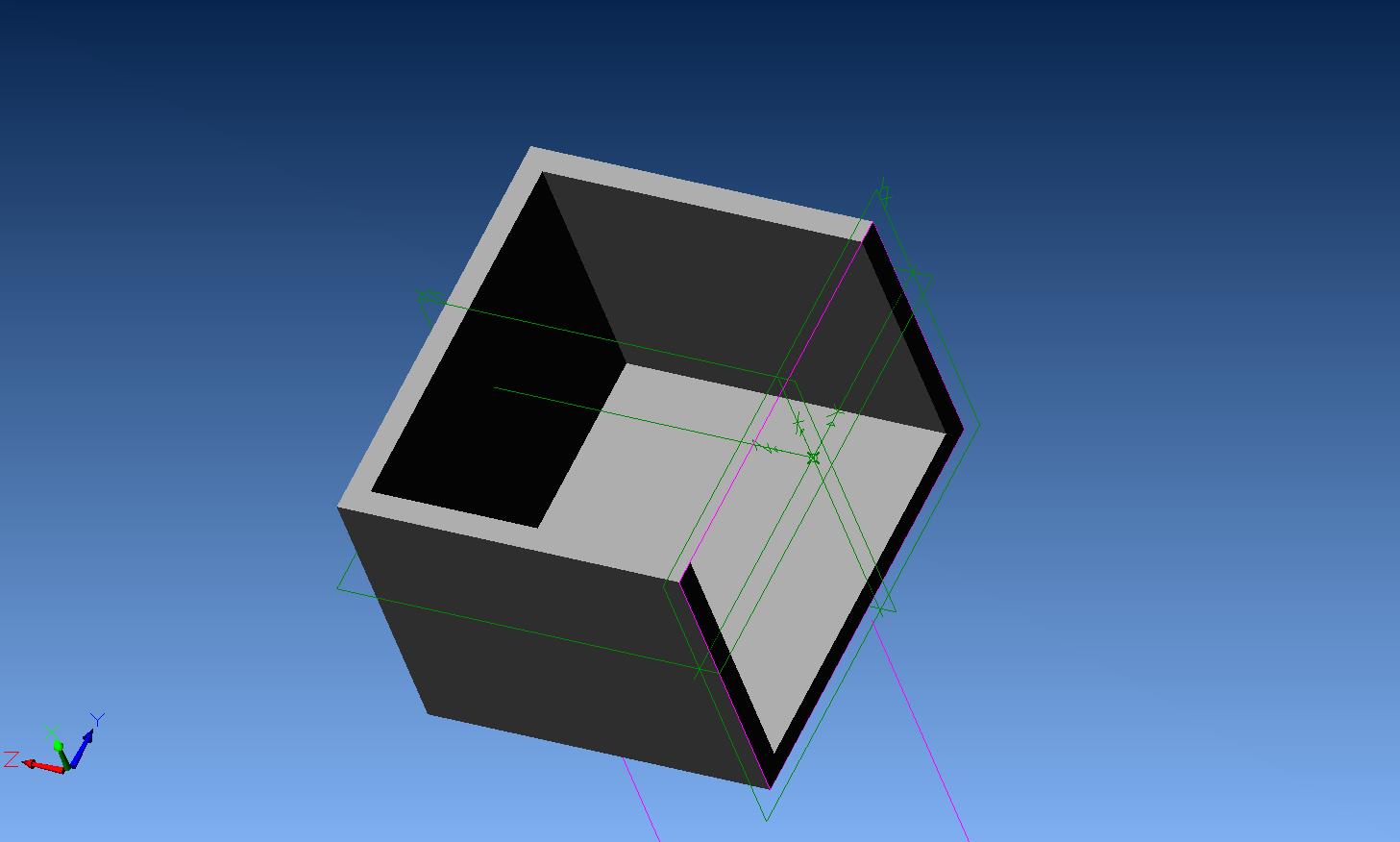

Hallo liebe Alibere-Profis,
Folgendes:
Ich möchte ein Spiegelsymmetrisches Teil herstellen. Dazu definiere ich den Grundkörper z.B. als Quader und mache eine Schale mit zwei offen Seiten daraus.
Jetzt will ich das Bauteil komplettieren, indem ich diese halbe Schale spiegele und die beiden Schalen vereine.
Wenn ich die Option "Spiegeln" wähle spiegelt das Programm mir zwar den Quader, aber ohne die Aussschalung. Wenn ich's mit skalieren spiegele habe ich nur das Spiegelbild - wieder eine halbe Schale.
Gibt's da einen einfachen Trick?

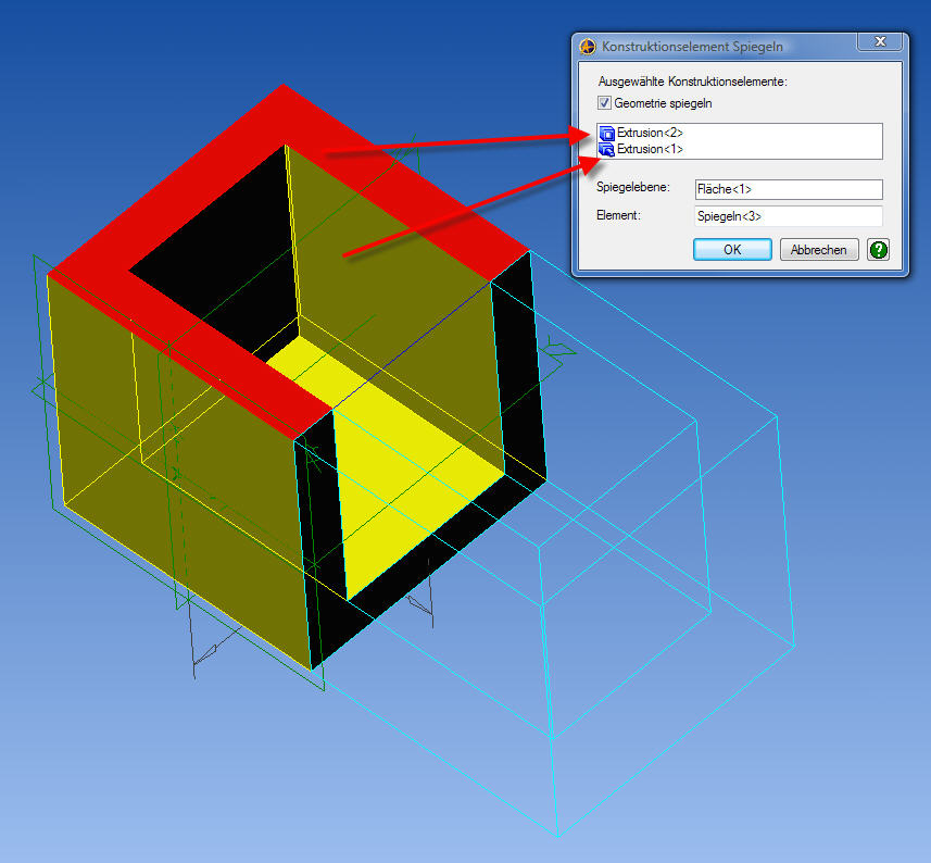

Hallo Christoph,
mit mehrfacher Auswahl die einzelnen Features selektieren.
Wie bei Pro/E.
Gruß Ralf

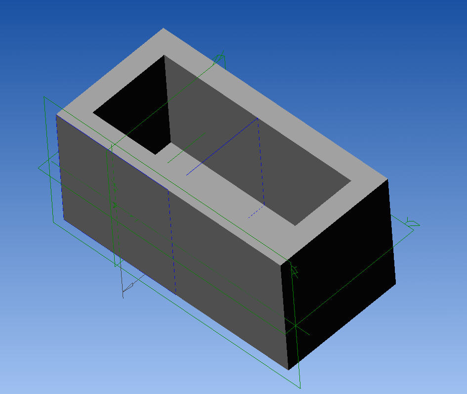

Hallo Ralf,
wenn ich das richtig sehe, hast du die Schale mit einen Profilschnitt erzeugt.
Ich habe die Funktion "Aushöhlung" verwendet und so wie es aussieht kann ich dieses Feature zum Spiegeln nicht anwählen.
viele Grüße
Christoph
P.S.: Bei komplexeren Oberflächen wird es mit einem Profilschnitt dann kompliziert, wenn man später die Wandstärke ändern möchte.

Hallo Christoph,
wenn Du später die Wandstärke ändern möchtest, und Dir die Änderung der Skizze zu kompliziert erscheint, würde ich gleich den Körper modellieren und dann aushöhlen.Der Zwischenschritt über Spiegelung ist dann nicht nötig.
Bei der Spiegelung erhalte ich ein symetrisches Teil und es werden bei einer Veränderung, beide Teile immer gleichermaßen verändert.
Der Vorteil mit einem Profilschnitt ist, dass ich später mit der Skizze und der Schnitt-Tiefe, alle Parameter einzeln verändern kann.
Beispiel: Unterschiedliche Wandstärken
Wenn sich bestimmte Parameter gemeinsam verändern sollen, kann man das im Gleichungseditor festlegen.
Gruß Ralf

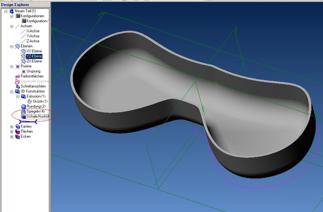

Hallo Christoph
Erst spiegeln - dann aushöhlen. Dann wird´s auch nicht kompliziert.

Hallo Christoph,
natürlich gibt es da einen Trick.
Zuerst spiegeln, dann schalen.
Das ist nicht nur bei Alibre Design so.
Wenn Du trotzdem so vorgehen "mußt", bietet sich eine "Boolsche Addition" oder eine Baugruppe an.

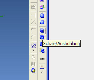

Hallo Christoph,
ich heiße zwar nicht Ralf, aber darf ich Deine geschätzte Aufmerksamkeit auf das Bild im Anhang richten?  Schale/Aushöhlung
Jedoch Deinen Anhang sehe ich als Polemik an und dem Alibre Support zu erklären, welche Funktionalität Schale/Aushöhlung beinhaltet, schmeckt wie schaales Bier.
