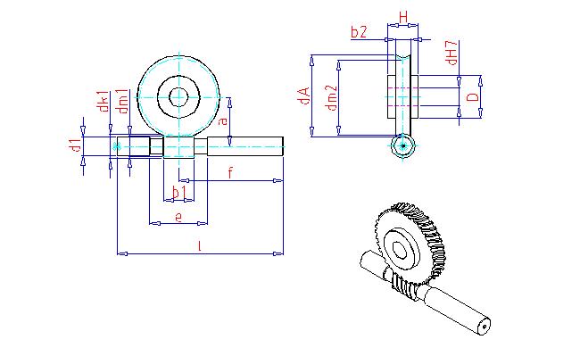

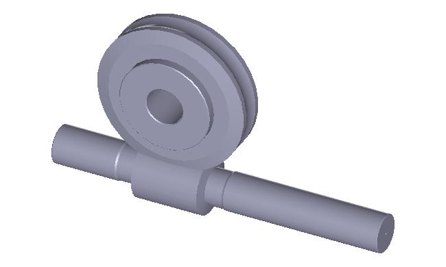

Zur Zeit versuchen wir ein Schneckenrad zu konstruieren.
Soweit alles kein Problem bis auf die Verzahnung. Ich war der Meinung einen Helixcut machen zu können, ähnlich eines Gewindes. Und zwar nicht entlang einer Achse, sondern entlang einer Referenzlinie, welche ein Kreis darstellt. Alibre mag das jedoch nicht, mache ich ein Denkfehler?
Vorab schönen Dank und schönes Wochenende !
Marc

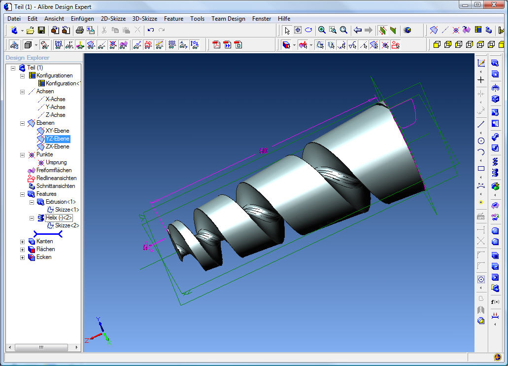

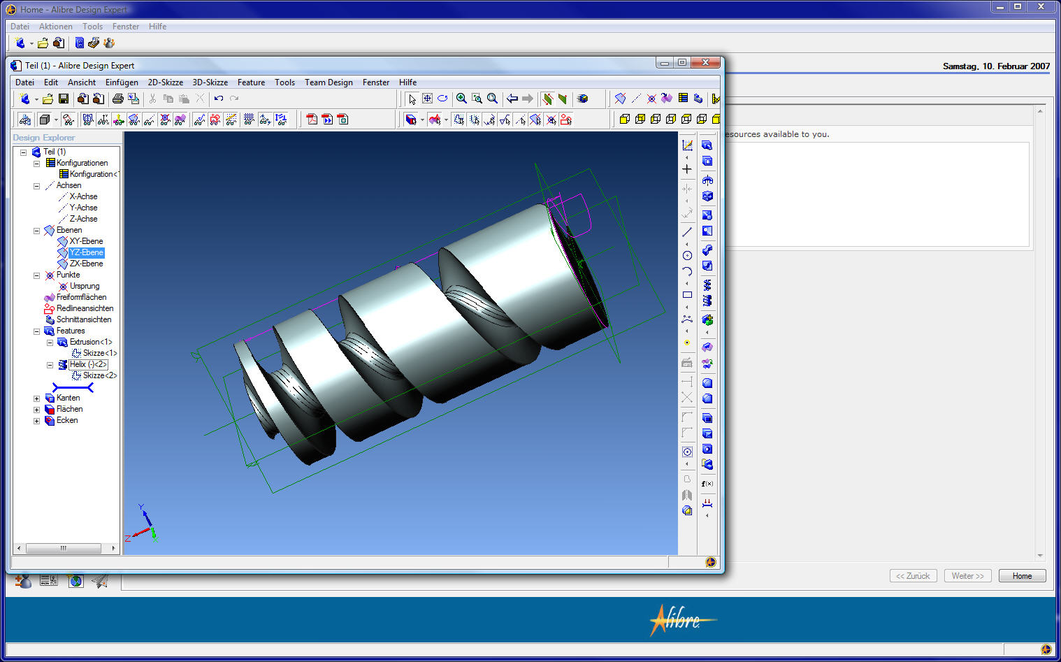

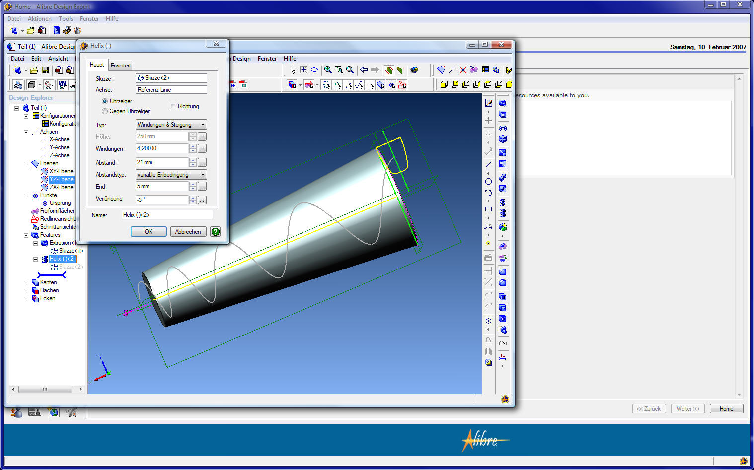

es kommt ganz darauf an, welche Funktionen Du für welche Aufgaben benutzt.
Lineare Funktionen können linear austragen oder schneiden, und proportionale Änderungen z.B. in der Steigung müssen mit erweiterten Funktionen durchgeführt werden.
Um hier im Forum Unterstützung geben zu können, müssten wir schon genauere Angaben haben.
Beispiel Maße Steigung, Verwendungszweck,...
Ist es eine "Schnecke" z.B. für den Transport-Ein oder -Auslauf einer Flaschen Abfüllmaschine oder ist es nur eine Schneckenrad mit linearem Verlauf der Steigung für ein Getriebe?
Oder ist Deine Frage nur ein "Ausloten" ob Alibre diese Möglichkeit bietet? Diese Frage kann ich gleich beantworten = Ja.

danke für die schnelle Antwort. Ich hab mich nicht richtig ausgedrückt. Ein Bild sagt mehr als tausend Worte, ich hab mein Vorhaben mal als Anlage beigefügt. Es geht um die Verzahnung des Schneckenrades, nicht um die Welle. Die Idee war per Helixcut Funktion die Verzahnung auf dem Rad auszutragen. Leider akzeptiert diese Funktion nur einen linearen Verlauf,oder?
Grüße, Marc

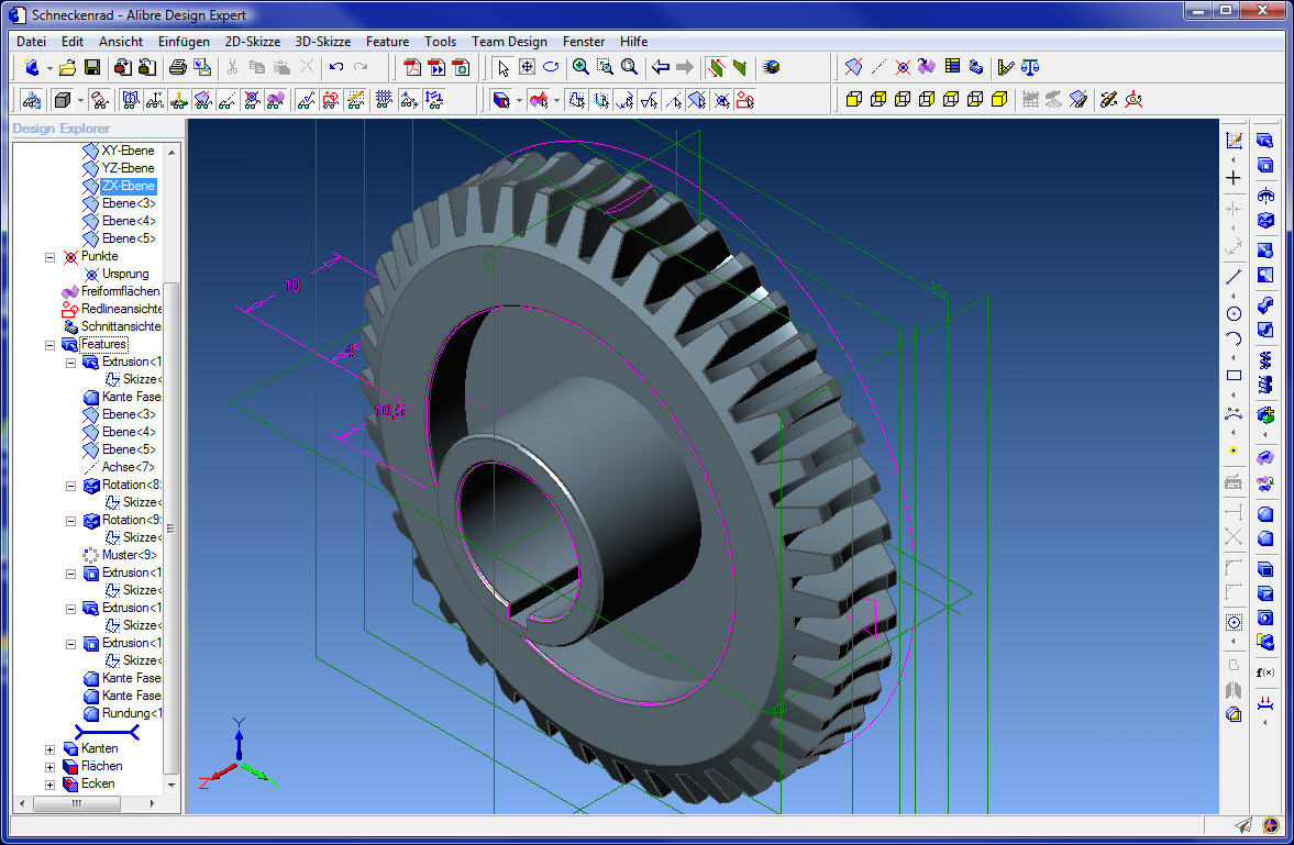

Hallo Marc,
anbei das gerade-verzahnte Schneckenrad.
Das schräg-verzahnte kommt später...
Gruß Ralf

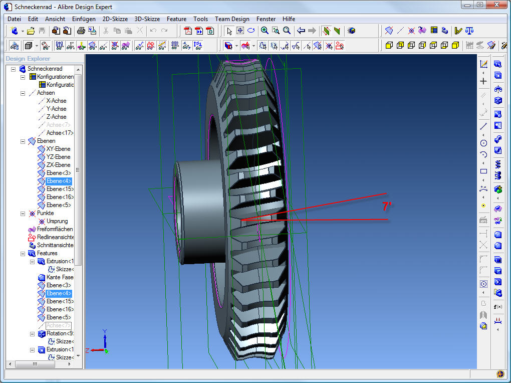

...und das schräg verzahnte Schneckenrad,
Gruß Ralf

Hallo Marc,
ich versuche es in Kurzform-
- Radkörper austragen
- Mittelebene Erzeugen und um x Grad schwenken,
- auf dieser Ebene die Skizze für einen Zahnausschnitt erzeugen
- Achse in x Grad erstellen und die Skizze um diese Achse kreisförmig schneiden
- den Zahnausschnitt kreisförmig um Mittelachse mustern (x40)
- der Rest ist Kosmetik
