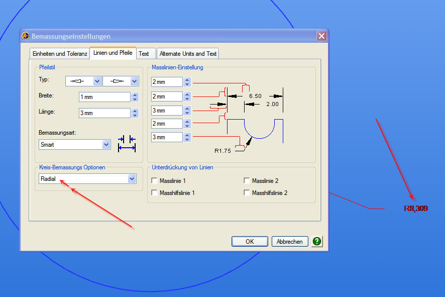

Hallo zusammen;
wenn ich im Entwurfsmodus z.B. verrunde, erscheint generell ein Durchmesserzeichen, kann ich das auf Radius umstellen?
Jürgen

habe ich nicht verstanden;
ich möchte nicht eine 2D-Zeichnung ändern, sondern die Entwurfsansicht...

Hallo Jürgen,
RMT auf die Bemassung, dann auf Eigenschaften,
Tab : Linien und Pfeile
Feld: Kreis-Bemassungs Optionen -> auf Radial umstellen
s.h. Anhang

Du kannst auch nachdem Du auf den Kreis geklickt hat, nochmal ins Zentrum klicken. Dann springt der Modus von Durchmesser auf Radiusbemäßung um.

eigentlich eine super idee; wieso funktioniert das bei mir nicht?
