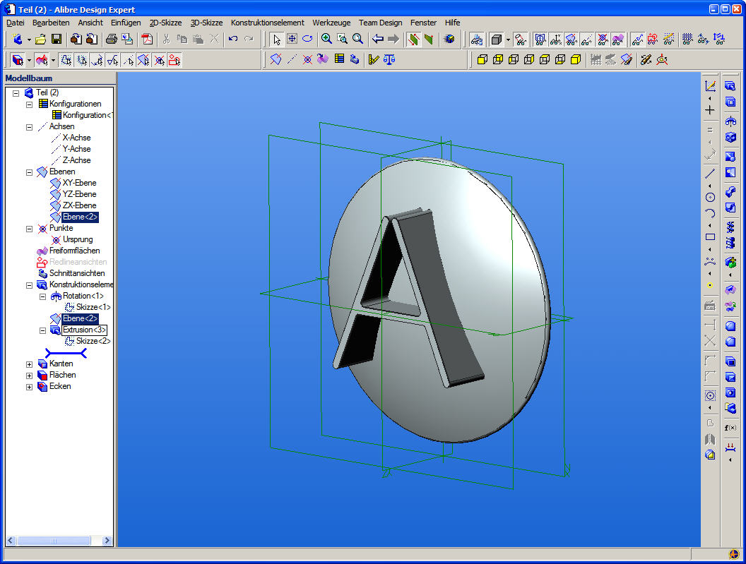

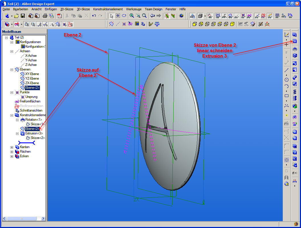

Ich habe jetzt die unterschrift in dxf und möchte sie auf eine wölbung projetzieren.
hat jemand eine ahnung wie ich da vorgehen muss - evt. zuerst auf eine gerade fläche oder direkt auf die wölbung?
besten dank für eure hilfe.

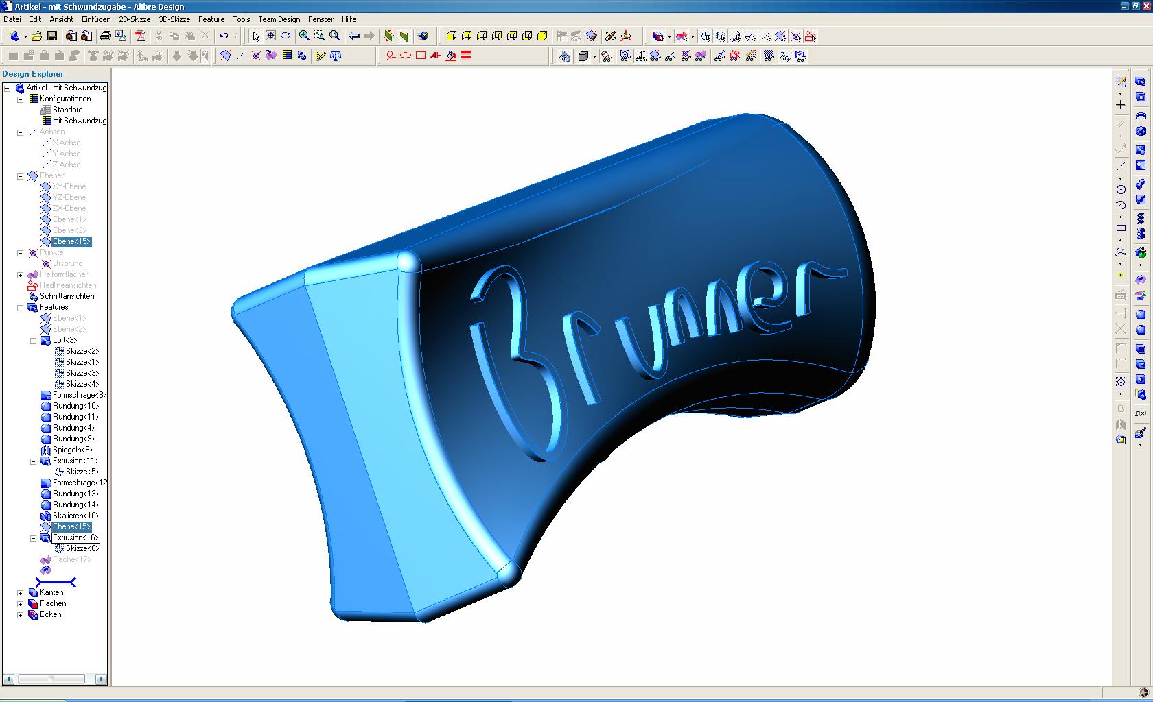

Hallo Massimo
Habe mal ein bisschen rumprobiert, und bin auf folgende Lösung gekommen: Das Teil exportieren als IGES. In einem anderen CAD eine Offsetfläche erstellen (weis nicht, ob das mit Alibre geht, habe zumindest nichts gefunden). Eine Ebene oberhalb der gewölbten Fläche erstellen, Skizze mit der Unterschrift drauf und ein dünnwandiges Feature austragen. Danach die Offsetfläche als IGES wieder als Freiformfläche einfügen, und danach mit dem Teil schneiden. HTHHope this helps (Hoffe, es hilft weiter)

Hallo Leute,
bevor, aus den einfachsten CAD Funktionen eine Doktorarbeit wird
Grundkörper erstellen,
neue Ebene erstellen,
auf der Ebene skizzieren,
Skizze schneiden oder austragen...

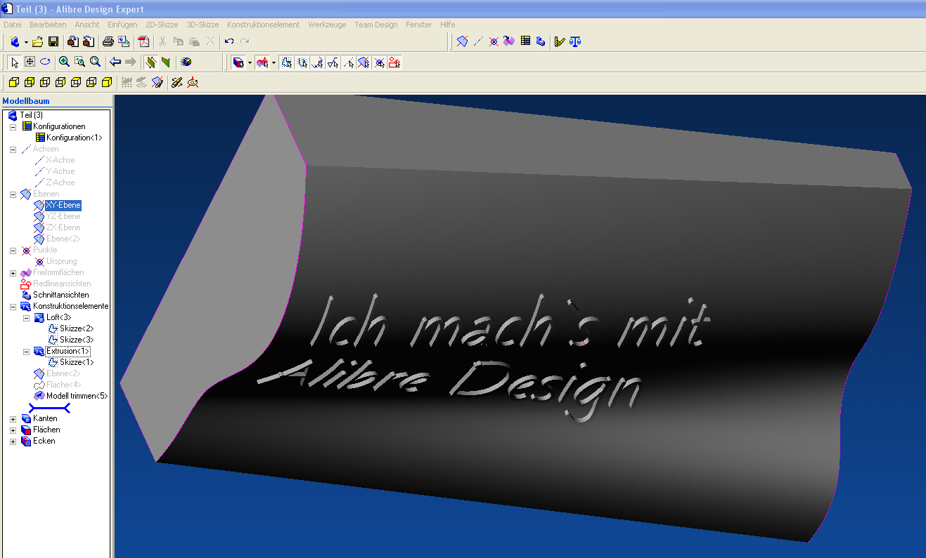

Hi Massimo, Markus,
dazu braucht man kein anderes CAD Programm.
Und so gehts (für fortgeschrittene Anwender  ):
Den Grundkörper zunächst als IGES exportieren.
Dann den Text als Profilkörper austragen, Skizzierfläche innerhalb des Grundkörpers.
Einfügen->Freiformflächen->Iges Datei auswählen.
Dabei ist es wichtig, daß die Optionen wie im Bild einestellt sind.
(Angrenzende Flächen nicht verbinden)
Jetzt die gewünschte Fläche auswählen, RMT.
Editieren/Bearbeiten (abhängig von der verwendeten Sprachdatei).
Fläche in Richtung X,Y oder Z um den gewünschten Betrag verschieben.
Mit Feature->Trimme Modell den Text abschneiden, Flächen ausblenden.

Hallo Volker
Super Lösung! Und mit Oberfläche aufdicken erhält man anstelle der verschobenen Fläche sogar eine Offsetfläche.
Und das ohne Doktorarbeit

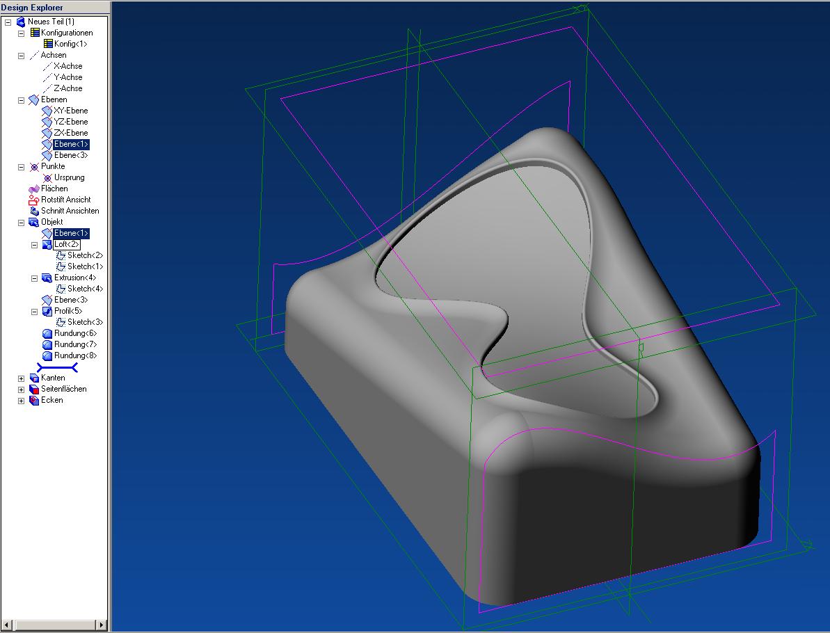

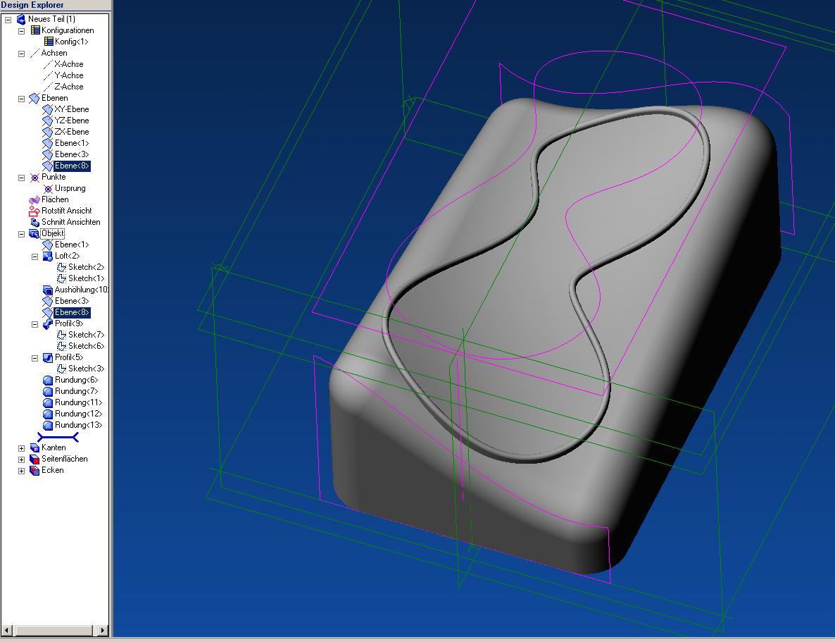

Hallo an alle interessierten,
ich habe im Amerikanischen Alibre-Forum etwas entdeckt, das den Ex-&Import von IGES Flächen erspart und die Parametrik erhält.
Wenn man im Forum nach worm challenge sucht, findet man eine geniale Eigenschaft der Profil und Profilschnittfunktion: mit Zielgeometrie und Geometrieversatzerhält man einen genauen "Offsetschnitt".
Auch genaue Nuten sind so möglich - alles voll Parametrisch.
Bei Holkörpern erst die Aushölung und dann die Ornamente auf den Körper "sweepen". Die Ornamentskizze muß ausserhalb des Projektionskörpers liegen.

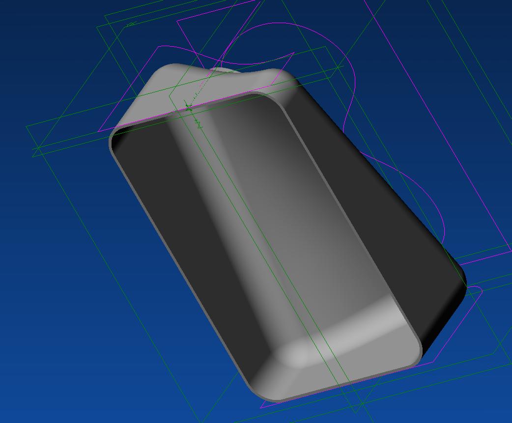

erstellt am: 24. Feb. 2007 17:34    Editieren oder löschen Sie diesen Beitrag!  <-- editieren / zitieren -->   Antwort mit Zitat in Fett Antwort mit kursivem Zitat    Unities abgeben: 1 Unity (wenig hilfreich, aber dennoch)2 Unities3 Unities4 Unities5 Unities6 Unities7 Unities8 Unities9 Unities10 Unities Nur für Massimo 10 Unities + Antwort hilfreich
Hier sind noch zwei Bilder - haben nicht mehr gepasst.
