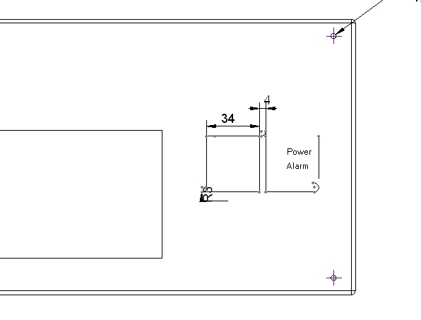

Ich möchte mir auf einer 2-D Ableitung einer Frontplatte Textfelder zeichnen und beschriften. Nun habe ich die Vierecke gezeichnet, nur schaffe ich es nicht, dass die Radien richtig angenommen werden. Habe ich da irgendwie die falschen Einstellungen bei den Optionen erwischt?
Im weiteren würde ich das Textfeld gerne farbig darstellen, oder jedenfalls gepunktet, damit man sieht, dass das Textfeld einen eigenen Pantone Druck erhält. Wie würdet Ihr das machen? Ich habe jetzt mal mit einem Kreis und Musterung versucht, aber bei groben Musterungen habe ich so meine Abstürze, was ich ja für ein flüssiges Arbeiten nich so brauchen kann.

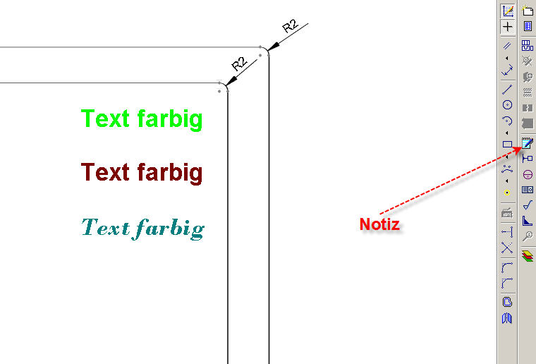

Hallo Chris,
Radien:
http://ww3.cad.de/foren/ubb/Forum333/HTML/000265.shtml
Textfarbe:
Einfügen -> Anmerkung / Notiz -> Schriftgröße,...Farbeauswählen.
Gruß Ralf

Bei mir geht es leider immer noch nicht, der Radius geht in alle Richtungen, dabei war doch das früher bei mir auch anders. Ja, bin ziemlich im Stress, dann macht man auch ab und zu Frontarbeit, oder eben ein bisschen tüfteln
@Ralf
Das Thema hatten wir schon mal, dazumal ging es um die Vermassung, jetzt habe ich einfach das Problem, dass der Radius in irgend eine Richtung geht, in der 2D- Ableitung. Ich habe in den Kreis Bemassungsoptionen alles ausprobiert, aber das bringt alles nichts. Auch ein neuer Bemassungsstil bringt da glaub nichts, wenn man denn keine Einstellungen in dieser Hinsicht ändern kann.
Das mit der Textfarbe kenne ich bereits, nur ist die Schriftfarbe schwarz und das Textfeld in einem Pantone Grau, das ich irgendwie farblich abheben möchte.

erstellt am: 18. Dez. 2006 12:36    Editieren oder löschen Sie diesen Beitrag!  <-- editieren / zitieren -->   Antwort mit Zitat in Fett Antwort mit kursivem Zitat    Unities abgeben: 1 Unity (wenig hilfreich, aber dennoch)2 Unities3 Unities4 Unities5 Unities6 Unities7 Unities8 Unities9 Unities10 Unities Nur für sugizuk 10 Unities + Antwort hilfreich
Hallo Chris,
indem man sich eigene Bemassungs-Stile erstellt, kann man zwischen Radial- und Durchmesser-Bemassung wählen, und eine Voreinstellung für die Maßlinien vornimmt ( Abgeknickt....)
Die Ausrichtung der Bemaßung wird anschließend vorgenommen, da der Maßpfeil und der Ort der Bemaßung jeweils an einer anderen Stelle abgelegt werden.
Eine farbiges Textfeld, kann man mit der Redline-Funktion sehr schnell erstellen:
Linienbreite auf >150, die Farbe auswählen und ein Rechteck aufziehen.
Für Illustrationen in 2D Zeichnungen verwende ich Adobe oder Corel Produkte, mit denen man sehr komfortabel technische Illustrationen erstellen kann.
