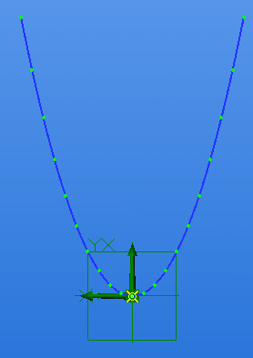

ich muss in Alibre eine genaue Parabel nach einer Funktion y=x^2/(4*a) anlegen und suche nach einer Möglichkeit dies zu tun, ohne von Hand per Koordinateneingabe einen Spline zu platzieren, da sich in der Formel der Parameter a gegebenenfalls noch ändert.
Weiss jemand rat?

Hallo Olaf,
hier schon mal ein tool. http://plans.thefrankes.com/code/apps/PointImportWizard/default.aspx
Bin sicher, daß es auch in der 3D Skizze noch eine Importfunktion gibt. "Einfügen->Punkte->Aus Datei" oder so. Da müßte ich später noch mal genauer kucken.
In beiden Fällen handelt es sich um Koordinaten aus einer CSV-Datei.

Hi Olaf,
und so geht`s mit 3D Skizze: X- und Y-Werte in Tabelle berechnen. Dann die Koordinaten in die folgende Form bringen: X.XX,Y.YY,0. (Kommas durch Punkte ersetzen, da das Komma hier als Trennzeichen benutzt wird)
Das kann mit einer Textverarbeitung recht zügig erledigt werden.
Jetzt ein neues Teil erzeugen. 3D Skizze->Konstruktion->Import aus Datei. Hier zur vorbereiteten Datei browsen und auswählen. Mit der entsprechenden Option wird ein Spline erzeugt.

Hallo Volker,
vielen Dank schon mal soweit, das klappt jetzt alles.
Ich bin gerade nur dran verzweifelt weil ich versucht habe die Parabel zu auf irgend einem Weg zu extrudieren, aber jetzt erzeuge ich ein Profil mit einem langen schmalen Quader das geht ja auch.
Oder gibt es einen ganz simplen Weg aus einem 3D-Sketch ein 2D-Sketch zu erzeugen?
Gruß Olaf

....wichtig ist auch , dass die erzeugten Linien eine geschlossene "Figur" bilden. Einzelne Linien können nicht extrudiert/ausgetragen werden.
Vorschlag:
Offset zur vorhandenen Linie z.B. 0,1 mm und die Endpunkte verbinden,
Skizze analysieren und dann austragen.
