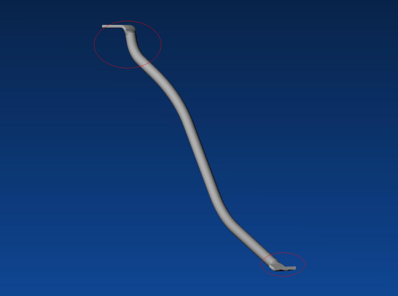

ich habe ein importiertes 3D-Modell (importierte STEP Datei)und möchte diese nun verändern. Es handelt sich um ein gebogenes Rohr mit angeformten Enden. Diese Enden (siehe Markierungen im Bild)sollen bestehen bleiben, aber dazwischen möchte ich eine direkte gerade Verbindung herstellen. Kann mir jemand bei diesem Problem helfen?
PS: Habe die STP-Datei als Zip beigefügt, da die Alibre-Datei zu groß ist.

ich würde zunächst die benötigten Rohrenden isolieren.
Vielleicht könntest Du jeweils ein Ende wegschneiden und das verbleibende Rohrende als *.stp abspeichern.
Auf der dadurch enstandenen Schnittfläche eines der beiden Enden kannst Du dann eine Skizze erzeugen indem du die entsprechenden Kanten in die Skizze projezierst.
Den "Kreis" dann als Profilkörper austragen.
Das zweite Rohrende dann mit einer Boolschen Operation mit dem Ende des Profilkörpers verbinden.
Viel Erfolg+Gruß
Volker

am schnellsten liesse sich das mit dem Programm machen, mit dem
es erstellt wurde: Rhino ;-)
BTWBy the way (So nebenbei bemerkt): die Ende zu modellieren, sollte aber kein Problem sein ..
