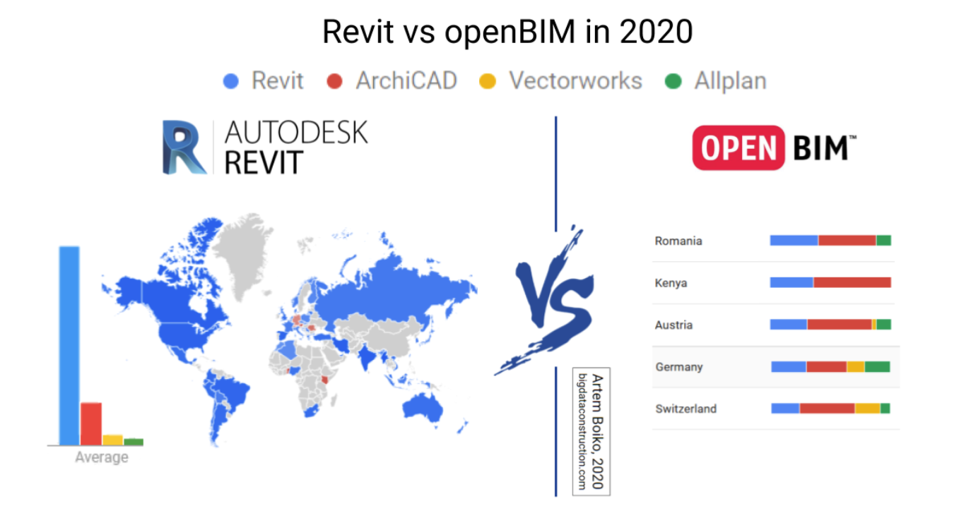

Betrachte Archicad, Allplan etc. als "Insellösung" für die DACH-Region. Der Rest der Welt ist mit Revit unterwegs!
Hier noch etwas Lesestoff: https://www.linkedin.com/pulse/lobbyist-wars-development-bim-part-2-open-vs-closed-revit-boiko-artem/
https://www.linkedin.com/pulse/lobbyistenkriege-und-die-entwicklung-von-bim-teil-4-der-artem-boiko/?originalSubdomain=de
