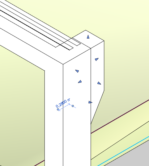

ich möchte eine 75 cm Betonstütze am oberen Ende auf um 35 cm für eine Auflager verbreitern.
Wie löst man das?  Ich habe mit einer Projektfamilie die Ergänzung modelliert.
Ist das der richtige Weg oder gibt es da einen besseren?

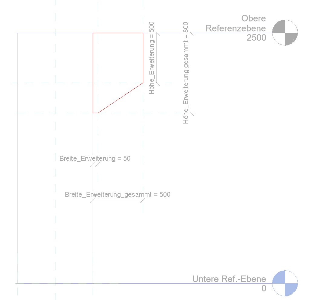

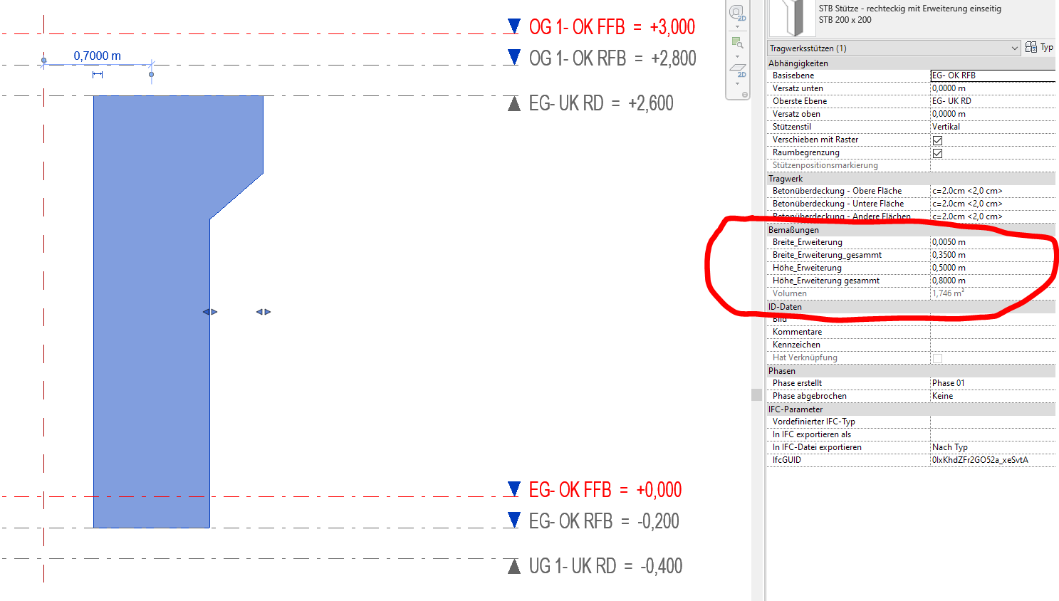

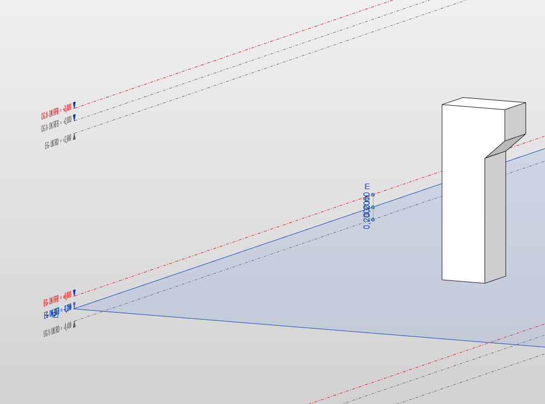

Hallo Tobias,
ich würde das nicht als Projektfamilie machen sondern direkt in einer neuen Stützenfamilie.
Beim Erstellen der Skizze nicht an die Kanten der Extrusion referenzieren sondern an die Referenzebenen!
Nicht einfach Bemaßen sondern mit Parametern versehen. Ob Exemplar- oder Typenparameter musst Du entscheiden.
Extrusionstiefe im Grundriss auf die jeweiligen Referenzebenen ausrichten, Material zuweisen, und verbinden (dann ist die Kante weg).
Ab ins Projekt. Im Projekt die entsprechenden Maße (Parameter) anpassen.
Vorteil: Wenn der Statiker etwas ändert (Stützen-Querschnitt, Auflagergröße, Material...), kannst Du das in einem Schwung ändern.
Im Anhang Screenshots, Familie im nächsten Beitrag (Revit 2023).
Gruß, Bernhard
